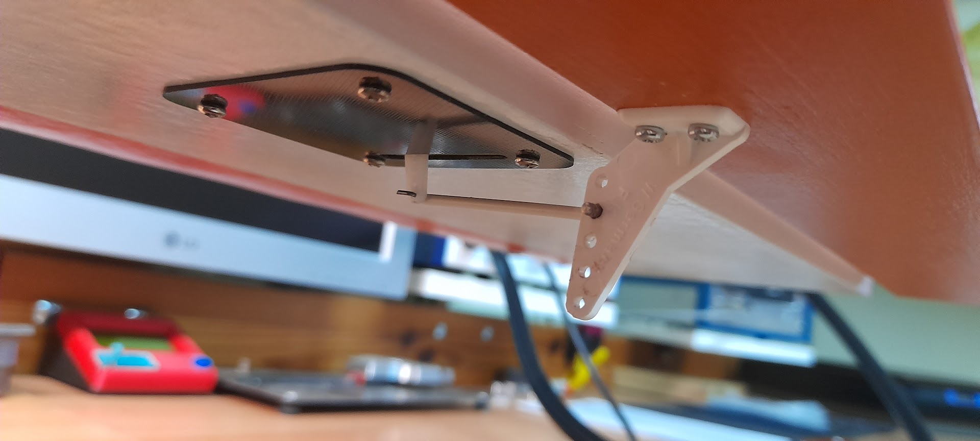

Ja wysokość dźwigni dobieram tak aby pasowała.
Ale po kolei, jeżeli masz przesuniecie dźwigni względem osi to będziesz miał mial różnicowe wychylenie steru, co prawda da sie to skorygować ENDPOINTEM ale pozostaje kwestia liniowego wychylenia góra-dół.
po co w dźwigni tyle otworkow, po to aby uzyskać dźwignię na zasadzie ze jeżeli w serwie zamontujesz snap w połowie a na dźwigni bo najbliższej "dziurce" uzyskasz duże wychylenie, kiedy snap zamontujesz na najdalszej dziurce uzyskasz mniejsze wychylenie.
Ja bym to poprawił i zamontował tak jak bozia przykazała aby nie było niespodzianek.

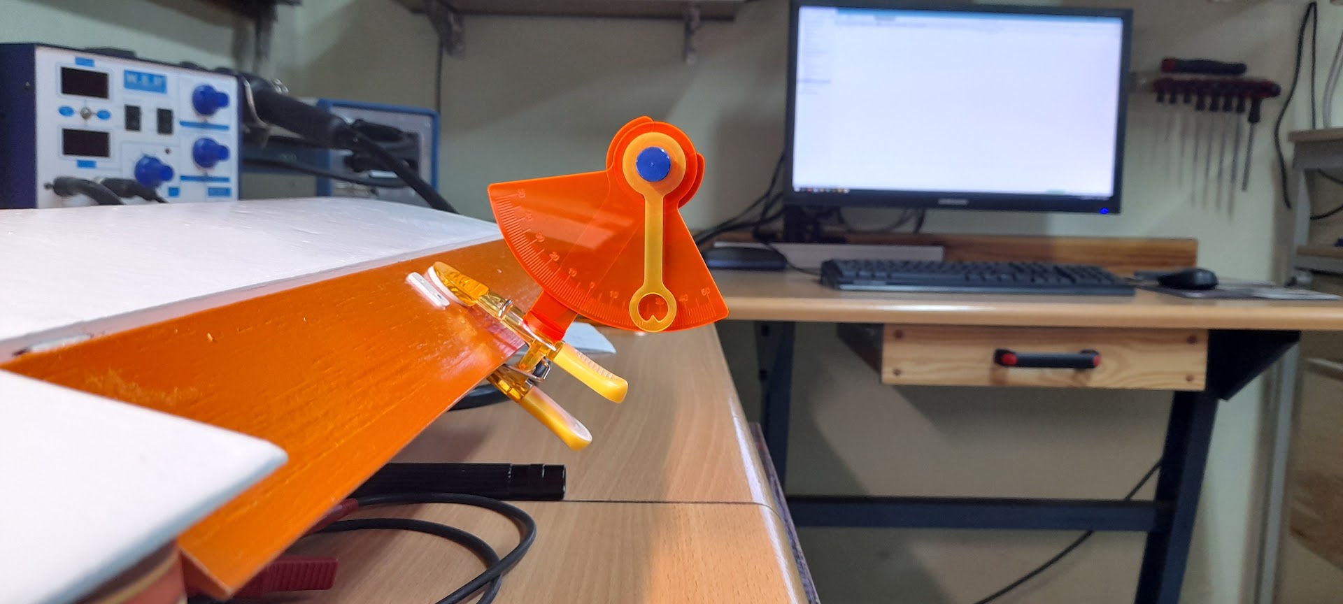

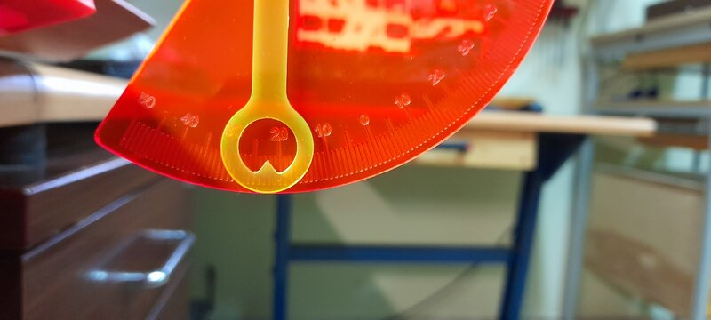

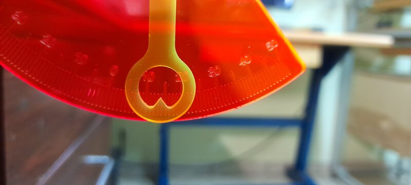

:shock: Wziąłem się za poprawki dźwigni, na pierwszy ogień poszła dźwignia steru wysokości, nowej jeszcze nie wklejam, bo w dalszym ciągu nie potrafię znaleźć jaką ma mieć wysokość, nigdzie też nie pisze o jaki kąt ma się wychylać ster wysokości Toto-7.
MarekJ napisał(a):
To nie jest model do akrobacji 3D tylko prosty trenerek do nauki latania więc 20 stopni to i tak będzie już bardzo dużo. Myślę, że taką wielkość możesz przyjąć jako maksymalną.
Te dwadzieścia stopni które przytoczył Marek faktycznie nie jest dużo i wysokość dźwigni po pomiarach jest wystarczająca, wyszło że dźwignia aby zahaczyła o statecznik potrzebuje 30 stopni, no ale mogę znowu czegoś nie wiedzieć.

Darek05 napisał(a):
Jak dla mnie i dla trenerka, takie wychylenie w dół czy w górę jest za duże. Model dostanie "świra". Ale to moje zdanie.
A z tymi dźwigniami to kombinujesz jak koń pod górę.
Nie prościej zrobić jak Motylasty?
toto7032.jpg [ 25.93 KiB | Przeglądane 22191 razy ]

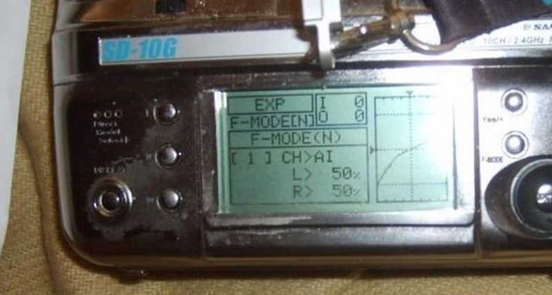

Edyta:
Dla popularnego trenerka pod postacią FunCub'a (teraz w wersji NG) producent podaje:
kierunek: po 30 mm w każdą stronę, expo 40%
wysokość: 25 mm do góry i 12 mm w dół, expo 50%
lotki: 13 mm w górę, 12 mm w dół, expo 50%
Jak u siebie będziesz miał zbliżone wartości, to nieba powinno Ci wystarczyć.

MarekJ napisał(a):
Teraz pytanie dotyczące jak dobierać wysokość dźwigni, poszukiwałem w necie i w książce którą otrzymałem od Sławka (Rumcajs) i nie mogłem namierzyć żadnej informacji na ten temat, to na przyszłość żeby "Pała wiedziała"
Dobierasz długość tak, aby przy pełnym wychyleniu drążka w nadajniku (endpoint'y ustawione na 100%) płaszczyzna wychylana osiągała zakładane maksymalne wychylenie. Takie ustawienie zapewnia pełne wykorzystanie oferowanej przez dany sprzęt rozdzielczości sterowania. Te rzeczy warto zrobić na etapie projektu, dobierając długość dźwigni serw i sterów z uwzględnieniem sposobu i miejsca prowadzenia bowdenów czy linek, tak aby to nie kolidowało z konstrukcją modelu. Mam nadzieję, że w miarę klarownie mi się to udało ująć.
Liczenie oczek na orczyku serwa i dźwigni jest proste, zajmuje dosłownie jedno działanie matematyczne.. Najpierw musisz ustalić - jak pisał Marek - jaki masz ruch serwa przy min i max wychylonym drążku w nadajniku. Następnie mierzysz ten kąt i dzielisz przez kąt w jakim ma pracować dany ster (np serwo 90st / ster 15st). Przykład z kapelusza, ale za to wychodzi ładne pełne 6. Więc teraz musisz tak dobrać proporcje otworów na orczyku serwa i dźwigni sterów, by otwór na sterach był w odległości 6x większej od osi obrotu niż na serwie.
To tylko przykład, ale mam nadzieję że zrozumiały.

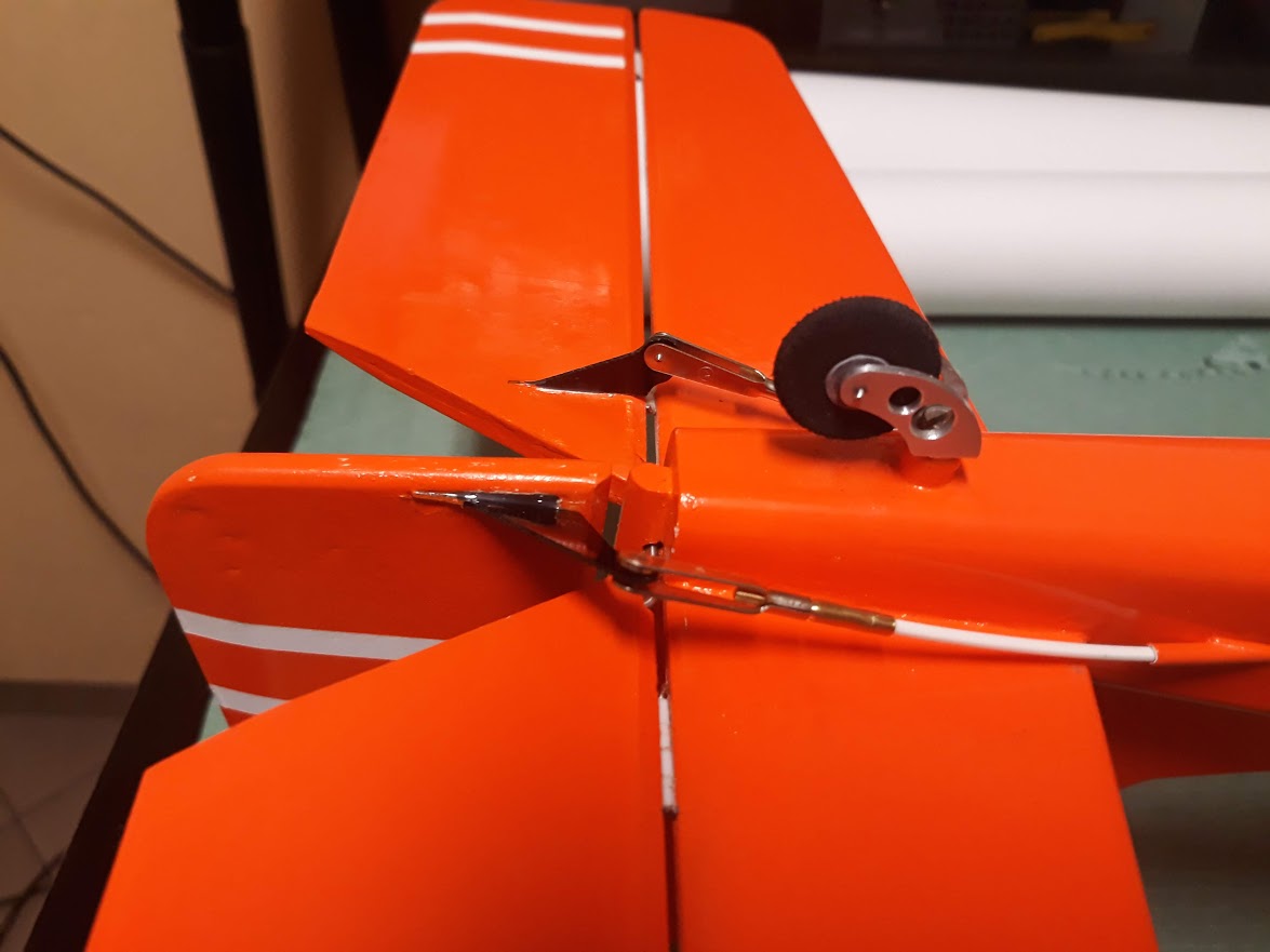

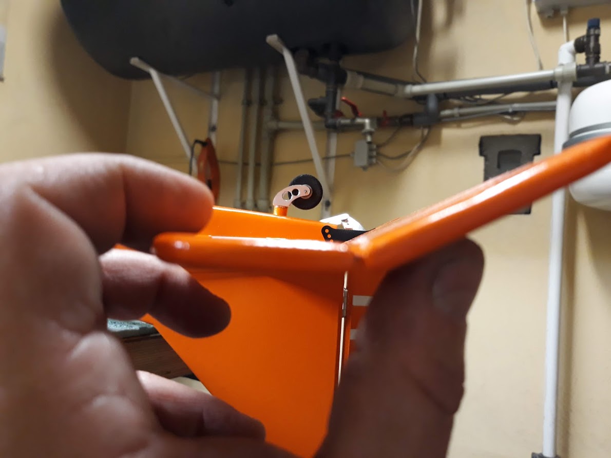

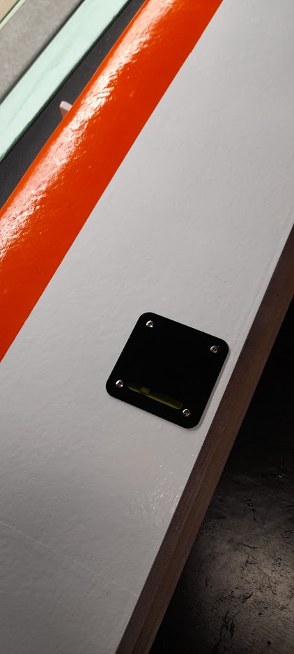

Część
Za sprawą waszych uwag poprawiłem dźwignie steru wysokości i kierunku, tak to teraz wygląda:

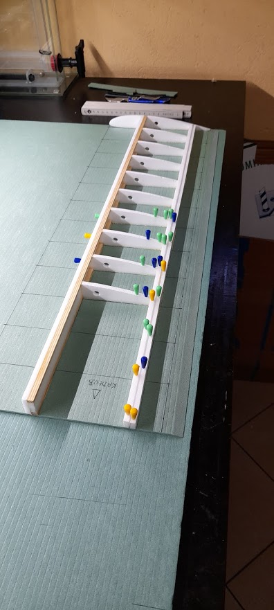

I przyszedł czas na budowę skrzydeł, powycinałem na razie wręgi.

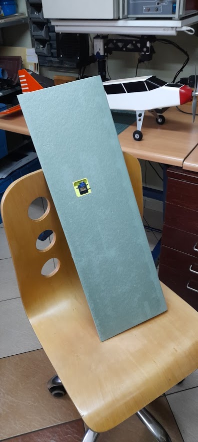

Mam pytanie ?, czy błędem będzie jak wykonam skrzydło do modelu metodą tradycyjną czyli z balsy i listewek, kryte na przykład folią, robię już piąte podejście do jego budowy :shock:, za każdym razem popełniam błąd lub zdąże coś zepsuć, zastanawiam się czy nie zlecić wycięcie go ze styropianu.

Wytnij ze styropianu
 Tytuł: Re: Cessna Bird Dog - trener do nauki - rozpoczynam zabawę
PostNapisane: sobota, 26 czerwca 2021, 20:15
Po co zlecać i płacić za wycinanie rdzeni, sam sobie wytniesz bez problemu, nawet na szablonie z tektury da radę to zrobić.
Pisałem na początku, rdzeń styropianowy, listewki i taśma kolorowa w zupełności na pierwsze skrzydło wystarczy.
Nawet jest szansa że dłużej pobędzie, niż jego konstrukcyjny odpowiednik.

Nie poddam się tak łatwo, siódme podejście rokuje już pewną nadzieje ;)
Jak znam siebie budowa wycinarki do rdzeni styropianowych odciągnie mnie od dokończenia modelu, zresztą ostatnio mam mocne parcie na latanie, zwłaszcza po filmikach które tutaj oglądałem.

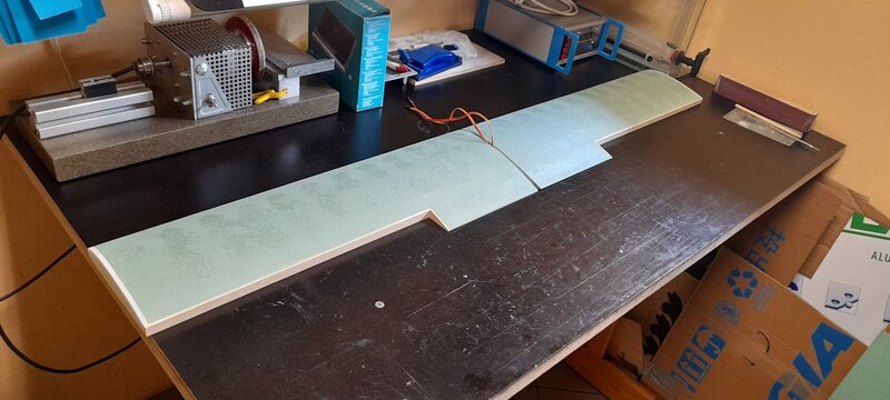

PostNapisane: sobota, 3 lipca 2021, 09:16
JerzyR napisał(a):
Darek05 napisał(a):
zacząłem kleić UHU POR ze względu na szybszy czas schnięcia klejonych elementów, ale połączenie listewek z depronem wydawało mi się nie wystarczająco mocne
To źle Ci się wydawało / wydaje :)
Soundal 66A jest ok, ale waży, wbrew pozorom, znacznie więcej.
Dzięki za uwagę, pozostałe części żeberek wklejałem już na UHU POR, jedna połowa skrzydła prawie gotowa, wydrukowałem gniazda pod serwa z 5% wypełnieniem, serwo montowane na lekki wcisk, zabezpieczone będzie zaślepką wyciętą z laminatu 0,5mm.

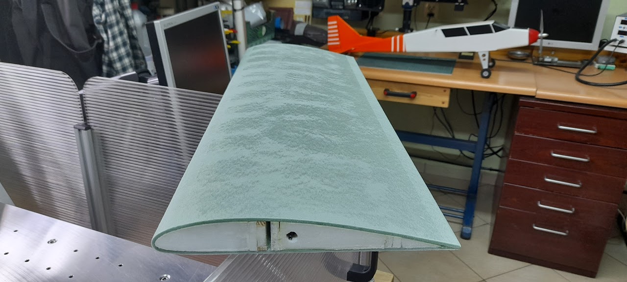

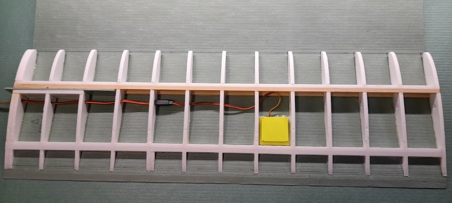

PostNapisane: niedziela, 18 lipca 2021, 14:46
Powoli zaczynam kończyć skrzydła, do dopracowania pozostają jeszcze lotki i będę mógł rozpocząć oklejanie i malowanie, tak to teraz wygląda.

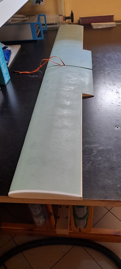

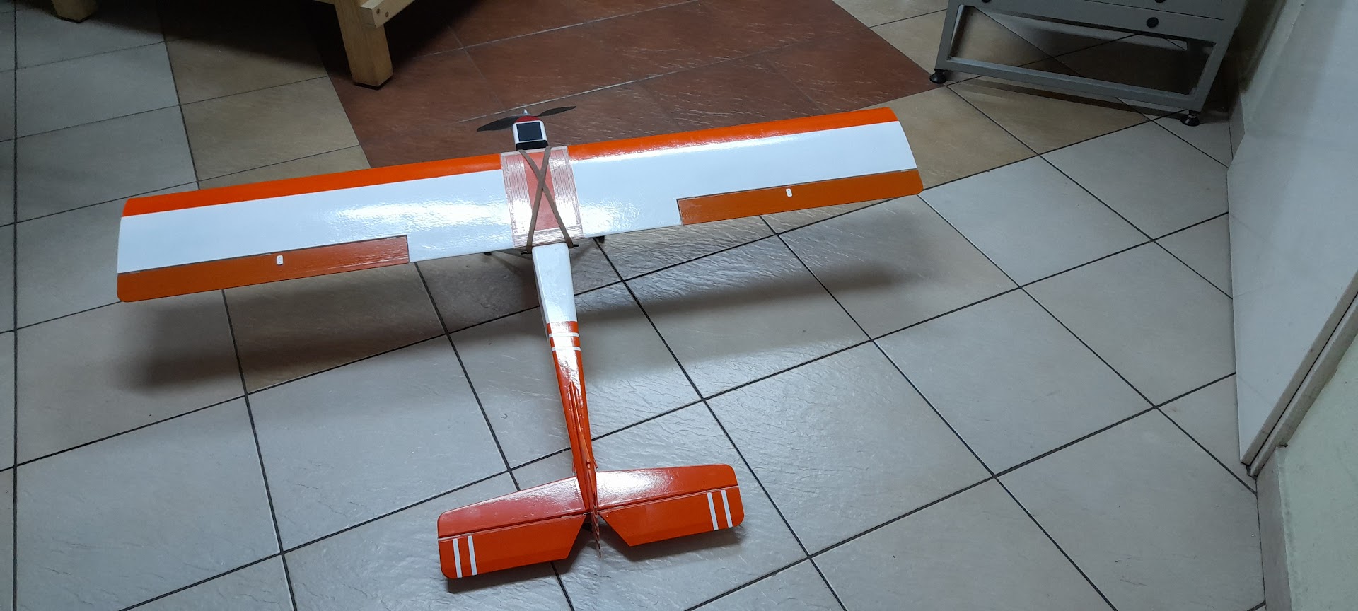

PostNapisane: środa, 15 września 2021, 19:41

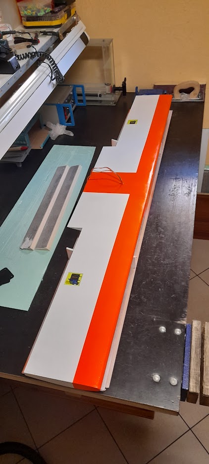

Cześć
Nareszcie mogę się pochwalić, wstyd się przyznać ale poprzednie skrzydło zdążyłem spieprzyć, najpierw przy oklejaniu ohydnie pokrycie papierem się pomarszczyło, ale to na własne życzenie - próbowałem ułatwić sobie robotę i papier moczyłem dopiero jak ułożyłem go na skrzydle, potem przy malowaniu podkład " :shock: AKLRYLOWY wyżarł dziurę, próbowałem jeszcze to ratować ale potem w rozpaczy skrzydło skończyło jak poprzedni kadłub. Lotki są już w zasadzie na ukończeniu, jeszcze oklejanie, malowanie i montaż zawiasów.
Teraz tak to wygląda:
20210915_174554.jpg [ 65.76 KiB | Przeglądane 21821 razy ]
20210915_174609.jpg [ 75.55 KiB | Przeglądane 21821 razy ]
20210915_201134.jpg [ 49.62 KiB | Przeglądane 21821 razy ]

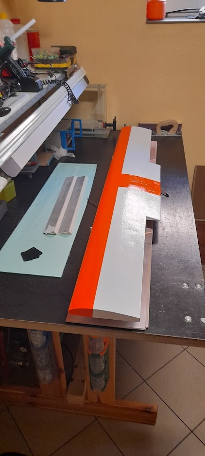

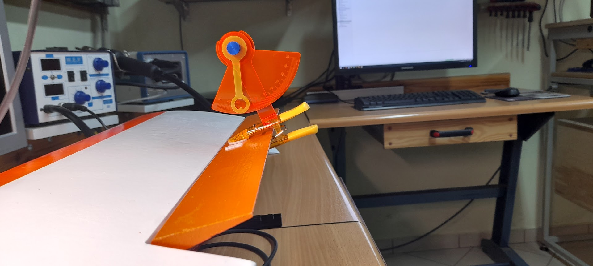

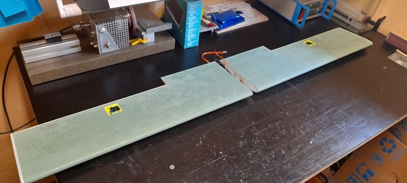

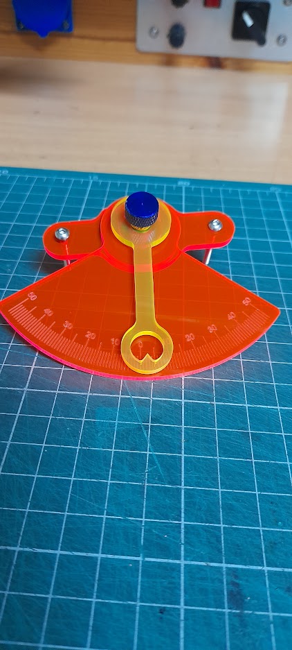

PostNapisane: wtorek, 19 października 2021, 21:04

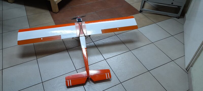

Cześć wszystkim
Niedługo nareszcie będę mógł go ulotnić, pozostało do zrobienia mocowanie pakietu i pozostałych flaków, aby się to nie przemieszczało po kadłubie, szukałem jak to rozwiązane jest dla tego modelu ale fotek nie znalazłem, mama pewien pomysł z wycięciem mocowania dla taśmy na rzep.
Zważyłem model ze wszystkim po za odbiornikiem waży 1100 g, zastanawiam się czy nie wywalić podwozia. Myślę że uda mi się go wypróbować w przyszłym tygodniu, jestem ciekaw jak zakończy się utrata dziewictwa, czy mocno będzie bolało :)
Budowa skrzydła dała mi mocno popalić, na koniec tego wszystkiego lotki się zwichrowały po oklejeniu, ostatecznie zrobiłem je z balsy i pomalowałem.

Dzisiaj znalazłem trochę czasu i wystrugałem sobie kątomierz, brakuje mu jeszcze klipsa, wskazówka jest na łożysku kulkowym, natomiast położenie tarczy pomiarowej jest regulowane, to aby była możliwość wyzerowania kątomierza po zamontowaniu do lotki.

Na szybko wyciąłem jeszcze klips na razie poskładany prowizorycznie
Pomiary:
Lotka w górnym położeniu 14°
Góra.jpg [ 140.29 KiB | Przeglądane 21246 razy ]
Lotka w dolnym położeniu 22°
Dół.jpg [ 183.64 KiB | Przeglądane 21246 razy ]
I moje pytanie co należy poprawić ?
PostNapisane: niedziela, 24 października 2021, 23:30
Jeśli chcesz, aby lotki wychylały się różnicowo prawidłowo to:
Wykręć śrubkę mocującą dźwignię na serwie i tak ją przełóż na ząbkach, aby było odwrotnie, do góry 22"(24) w dół 14"(12) i przykręć śrubkę.
Zapytaj również kolegów, którzy latali takim modelem lub Konstruktora czy wielkości wychyleń (kąty) są prawidłowe.
Wychylenia sterów muszą być natomiast symetryczne, o wychylenia pytaj j/w.
Możesz jeszcze zastosować (doświadczalnie) do tych serw EXPO w nadajniku, myślę 25 - 35%.
S5000004.jpg [ 47.74 KiB | Przeglądane 21223 razy ]
W przyszłości pokazuj zdjęcia jak wychylają się lotki, a nie kątomierz. :D

Cześć
Przełożyłem na oczkach dźwigni lotek mocowanie cięgna, dźwigni na serwie nie regulowałem.
20211026_182531.jpg [ 138.48 KiB | Przeglądane 21155 razy ]
teraz wychylenie w górę jest 26°, w dół 27°
L-1.jpg [ 124.61 KiB | Przeglądane 21155 razy ]
L-2.jpg [ 121.34 KiB | Przeglądane 21155 razy ]
P-1.jpg [ 164.14 KiB | Przeglądane 21155 razy ]
P-2.jpg [ 156.01 KiB | Przeglądane 21155 razy ]
Wydaje mi się że więcej już nie jestem w stanie poprawić, reszta ustawień będzie na radyjku.
Czy to wystarczy dla regulacji po stronie mechanicznej ?

Darku, lotki powinny się wychylać do góry bardziej niż w dół. Do góry ok. 2x tyle co w dół.
W dodatku w/g mnie wychylenia lotek są zdecydowanie za duże.
Tak jak zrobiłeś absolutnie nie może być.
Może ustaw wychylenia symetrycznie, a reszta "na radyjku" jak piszesz, gdy już ustalisz wielkości wychyleń dla tego modelu.
Tak naprawdę to "radyjka" do niedawna niewiele potrafiły i wszystkie potrzebne parametry wychyleń robiło się mechanicznie na dźwigniach.
Obecnie też tak jest najkorzystniej, a możliwości nowoczesnych nadajników pozwalają (dodatkowo) dzięki różnym udogodnieniom wykonanie drobnych korekt ustawień.

Cześć
Na radiu ustawiłem wychylenia poszczególnych powierzchni sterowych można powiedzieć że prawie identycznie, zauważyłem w przytaczanych informacjach pewną nie konsekwencję tzn. chodzi mi o ustawienia lotek i steru wysokości podejrzewam że jest to błąd ale wolę zapytać mianowicie:
JerzyR napisał(a):
Edyta:
Natomiast twoja informacja mówi:
Jak już wyżej napisałem, zastosowałem ustawienia zaprezentowane przez Ciebie z instrukcji Multiplexa oraz dodatkowo dodałem ustawienia Expo od Jerzego.
Myślę że te nastawy będą poprawne, ale czy na pewno ?
Jeżeli jest tak jak mi się wydaje to pozostanie już tylko wyważenie modelu i poczekać na ładny dzień.
