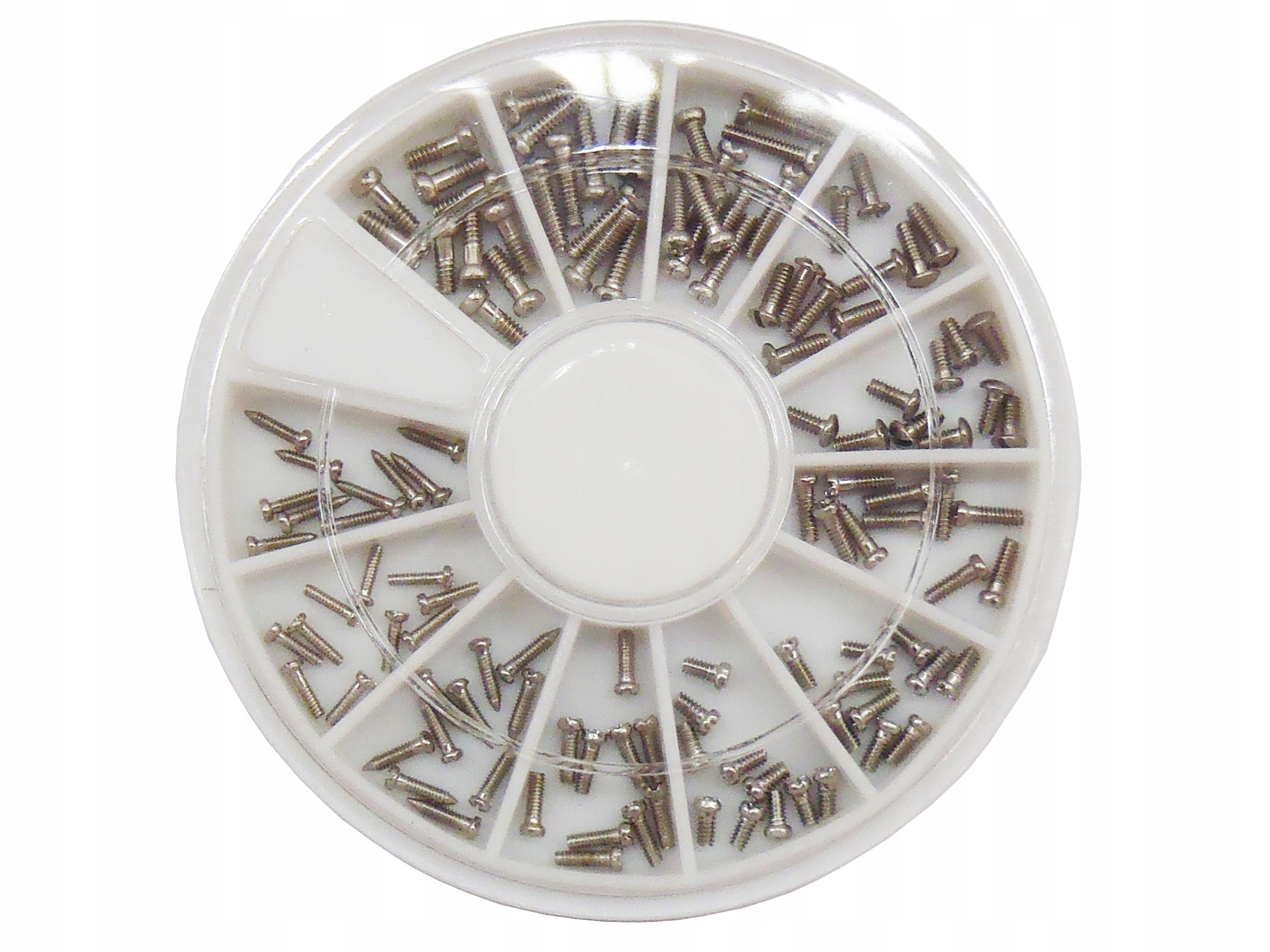

Można za niewielkie pieniadze kupić online zestawy śrubek do okularów :
Np taki:
Sam-Napraw-Okulary-MINI-ZESTAW-SRUBKI-120-szt.jpeg [ 1018.08 KiB | Przeglądane 12068 razy ]
Problemem może być tylko długość. Nic nie piszesz jak długie potrzebujesz?

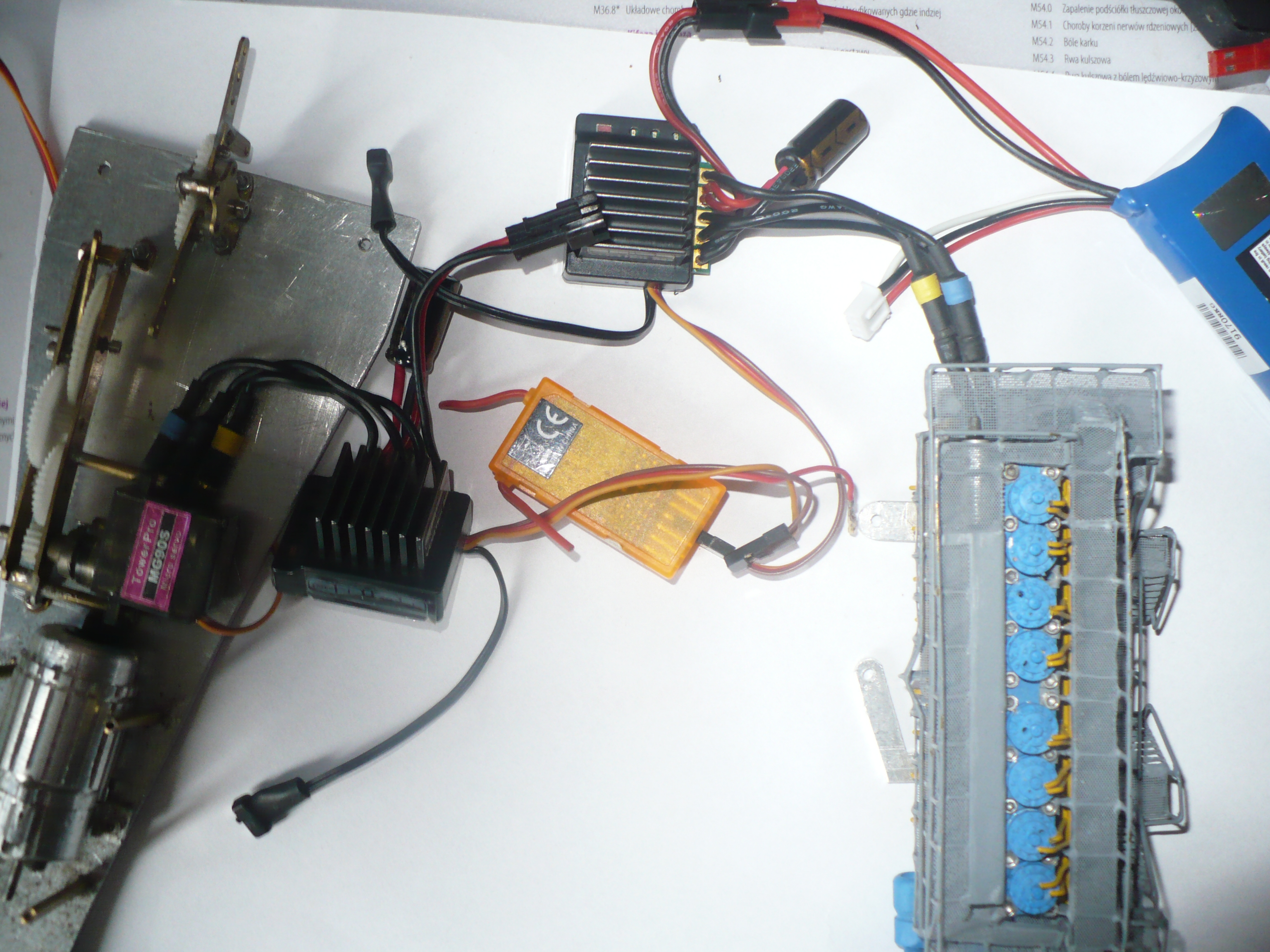

Mam takie pytanko co oznacza na odbiorniku literka "S" . Chciałem podłączyć do jednego odbiornika dwa regulatory wyjąłem kabelek czerwony z jednego regulatora i po uruchomieniu przywitał mnie dymek .Czy cos nie tak zrobiłem

 Tytuł: Re: Łopatologicznie
PostNapisane: sobota, 17 kwietnia 2021, 15:27
S to sygnał. Środkowy plus i drugi skrajny to masa. Chyba o to oznaczenie chodzi. Bardzo często sygnał jest od góry odbiornika. Kiedyś kolega mi mówił, że w odbiornikach sygnał jest od strony naklejki najczęściej żółtej w hitekach. Żółte do żółtego tak mnemotechnicznie
PostNapisane: sobota, 17 kwietnia 2021, 15:49
Dymek poleciał ale z czego? Generalnie to nic nie powinno sie wydarzyć jak odpiąłeś "+".
PostNapisane: sobota, 17 kwietnia 2021, 15:59
Posty: 713
Dymek poleciał z regulatora ale działa . To jest cały układ . Każdy regulator ma zasilanie osobne .

A czy jest inna metoda aby połączyć dwa regulatory na jednym odbiorniku. Jak odłączam jeden przewód czerwony i włączam układ jeden z regulatorów sie rozregulowuje .
PostNapisane: niedziela, 18 kwietnia 2021, 09:00
Pytanie czy regulator posiada wbudowany bec?
PostNapisane: niedziela, 18 kwietnia 2021, 09:05
Posty: 6485
Widać na zdjęciu, że tak. Jeśli jest kabelek czerwony, jest też BEC. W tych bez BEC'a robi się 1 przewód (tylko sygnał) lub 2 (sygnał i minus). Oprócz zasilania oczywiście. I przewodów/miejsc dla silników.
PostNapisane: niedziela, 18 kwietnia 2021, 09:27
Posty: 713
Może nie dodałem .Ale to chyba zmienia postać . Chciałem podłączyć silnik napędowy (przód -tył )pod ELEV a drugi silnik do steru strumieniowego pod THRO.
PostNapisane: niedziela, 18 kwietnia 2021, 09:41
Posty: 6485
Jak ustawiasz przełącznik ELEV na aparaturze w czasie podłączania napięcia do odbiornika? I jak ustawiasz THRO w tym samym momencie.
Bo tylko to będzie problemem. Producenci regulatorów zakładają że start systemu ma się zaczynać od minimum na kanale sterującym silnikiem. Tylko w niektórych ESC da się to wyłączyć.

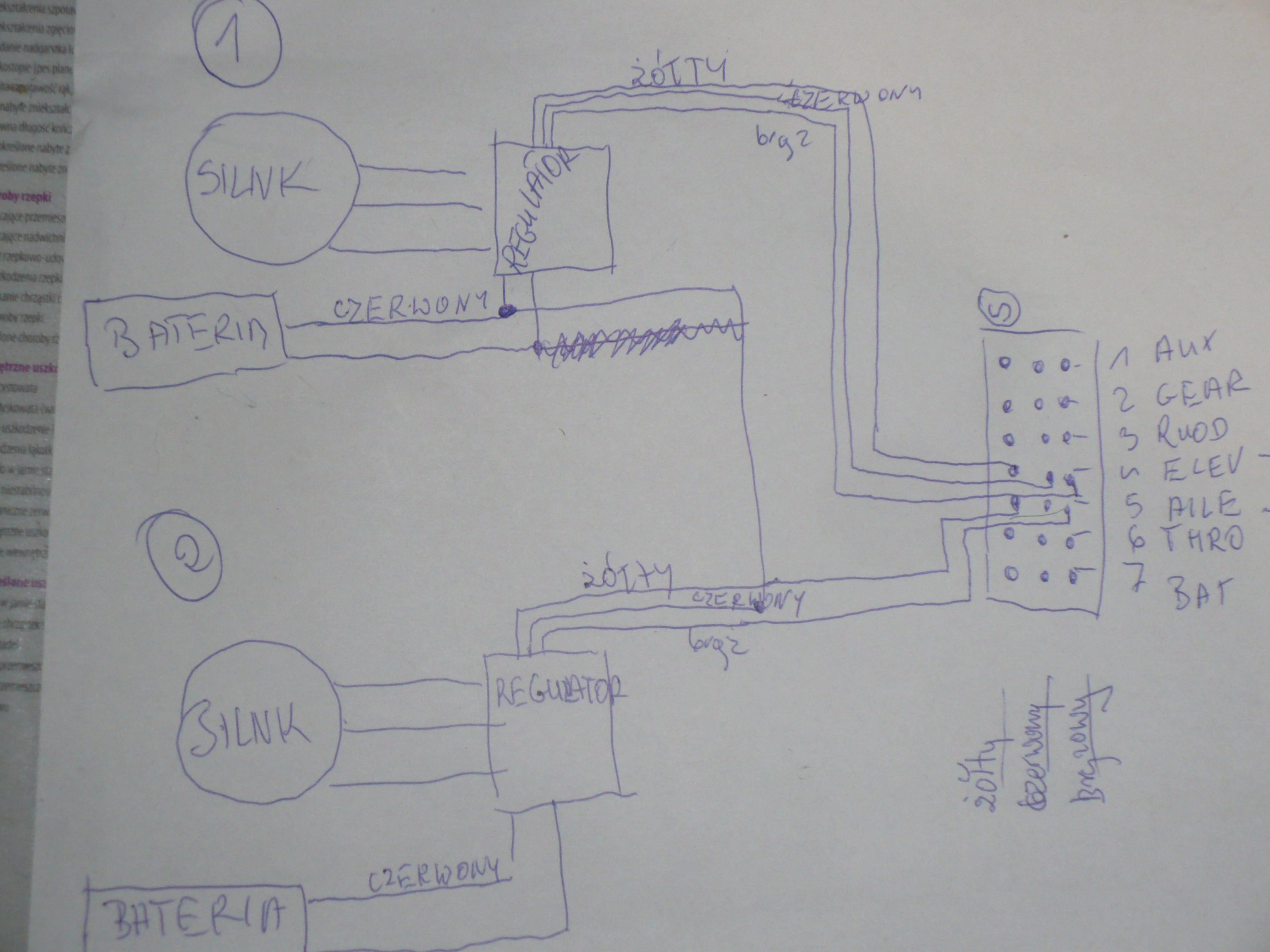

Czy mógł by znawca tematu sprawdzic ten schemat . Jak umiałem tak narysowałem
P1060558.JPG [ 2.66 MiB | Przeglądane 10196 razy ]
PostNapisane: poniedziałek, 19 kwietnia 2021, 20:49
Jacek tak to powinno być.
P1060558.JPG [ 89.44 KiB | Przeglądane 10190 razy ]
PostNapisane: wtorek, 20 kwietnia 2021, 16:12
Posty: 713
Dziękuję za cierpliwość dla takiego tłuka . Działa :D
