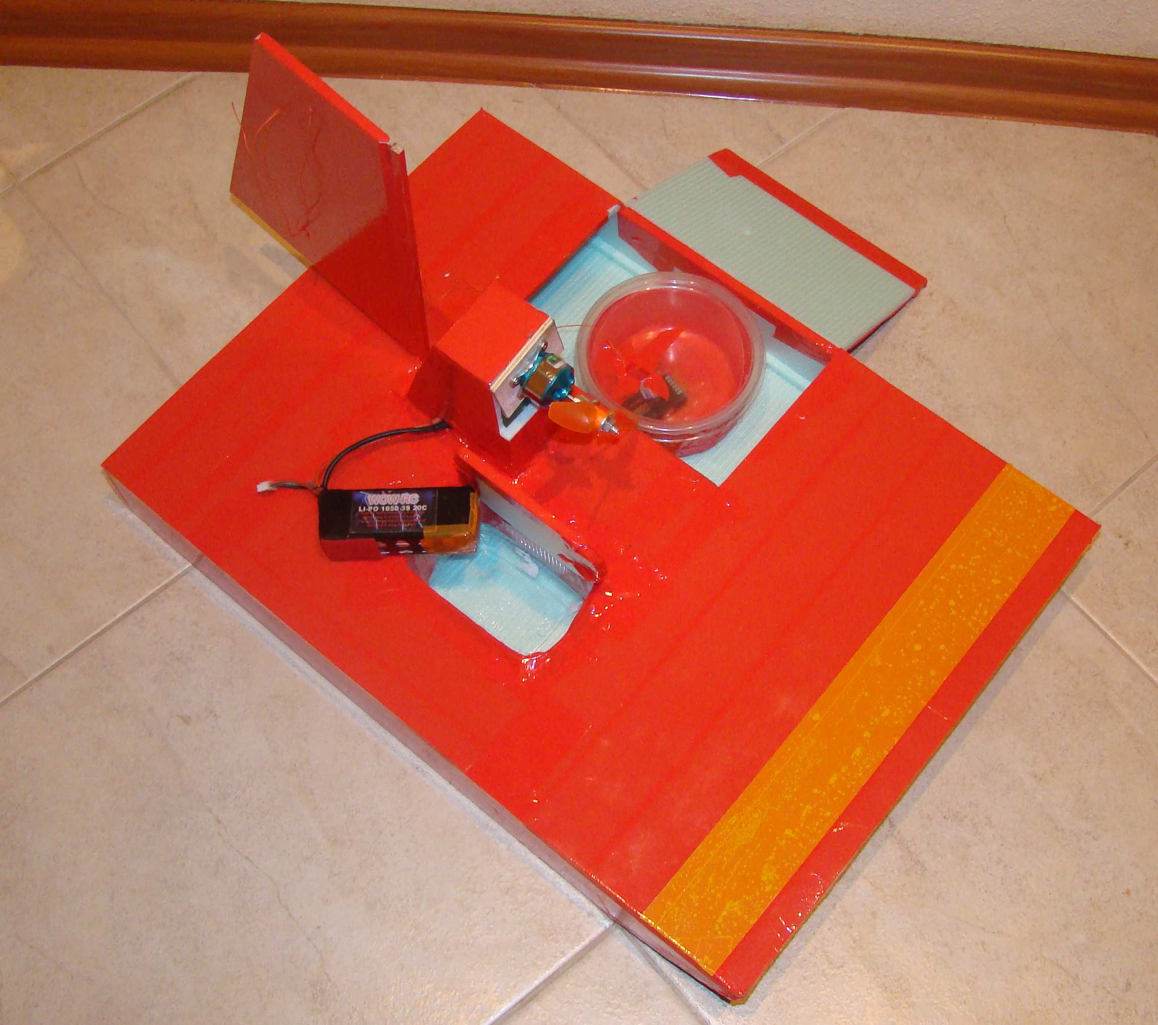

Jako, że zawiodły mnie sklepy i nie dostałem materiałów, a naszła mnie ochota na budowę czegoś... również zrobiłem ślizgacz :D
Mój jest brzydki/depronowy i być może jednorazowy. Cały składa się z depronu 6mm,kleju i taśmy pakowej + elektronika. Obecnie nie mam regla i serwa bo muszę wygrzebać z jakiegoś samolotu.
Bałem się o możliwość zamoczenia wyposażenie i dlatego odbiornik i pakiet są w plastikowych pojemnikach, które przed jazdą zakleję dokładnie taśmą pakową.
Bez regla i serwa waży około 350g.
Bardzo ciekawy jestem jak to będzie śmigać, i mam nadzieję, że nie zniszczę elektroniki.
*wręga z silnikiem jeszcze nie wklejona.
Oto fotki 'Paskudy':

cyrax podaj wymiary tego ujstrojstwa ,dł. szer.wys.
długość 43cm kadłub 39cm
szerokość 23 m
Wysokość 20cm mierzone do końca balsowej wieżyczki
jednak balast będzie konieczny :? dość mocno mnie wybiło i się całe mocowanie silnika rozdupcyło
muszę zrobić wieżyczkę ze sklejki a do dna przymocować 3 podłużnice 6 x 3 mm które poprawią sterowność przy jeździe na wprost
