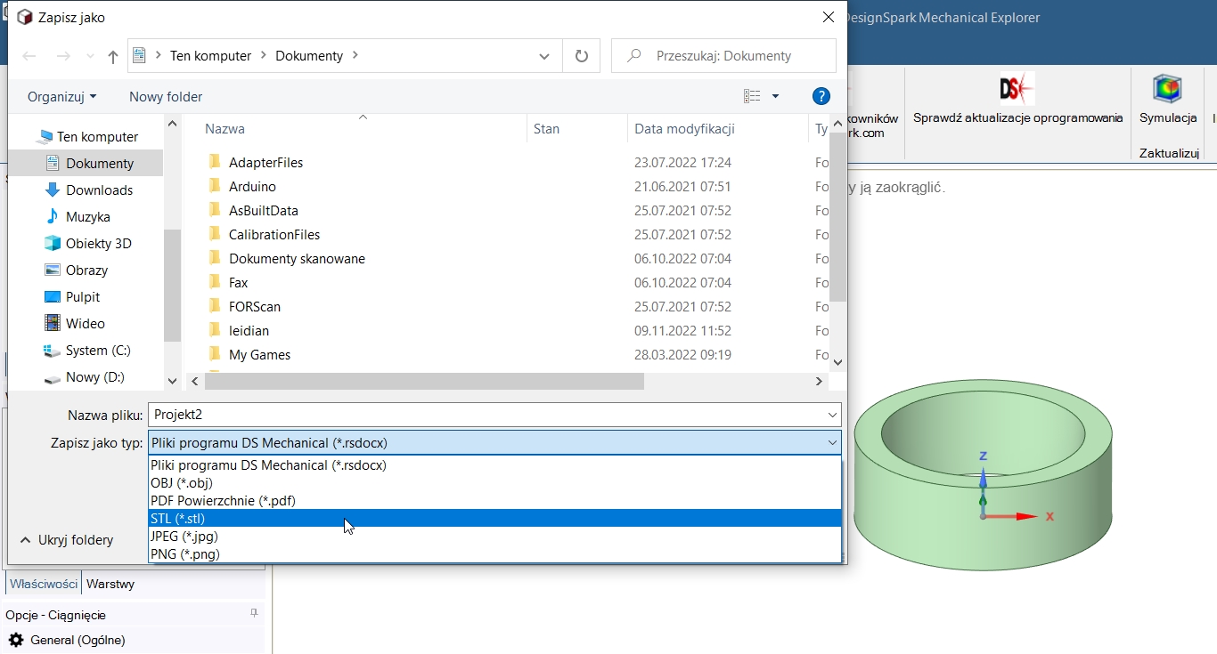

Nadejszła ta chwila, i dzisiaj właśnie przestał się uruchamiać DSM5, pyta o login i znika :twisted:
Trzeba jednak pobrać DSM6 :nieufny:
EDYTA: ktoś pisał, że nie bęzi eksportu do STL w darmowej wersji... (:)

 Tytuł: Re: Program do 3D?
PostNapisane: wtorek, 6 czerwca 2023, 09:53
Importu. Czytamy dokładnie.
wersje:
dsm 1.0 - działa
dsm 2.0 - nie działa - pisze, że nie ma dostępu do internetu
dsm 4.0 - nie działa - pojawia się login ale nie autoryzuje
dsm 5.0 - nie działa - pojawia się login ale nie autoryzuje
dsm 6.0 - działa

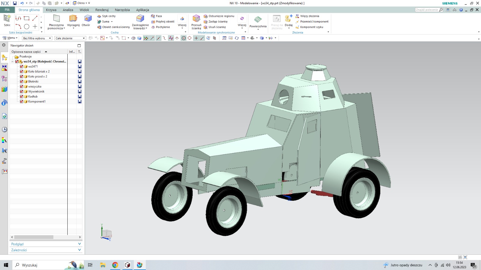

PostNapisane: poniedziałek, 12 czerwca 2023, 15:10
Z potrzeby chwili wziałem na próbę pierwszy stopien wtajemniczenia, na 7 dni próby.
export wygląda tak
zrzut.png [ 503.68 KiB | Przeglądane 23938 razy ]
Po exporcie w innym programie wygląda tak
f17ea2e3-d6f5-4733-84da-de005af5b443.jpg [ 194.26 KiB | Przeglądane 23938 razy ]
Wygląda fajnie.
No i jest odbicie lustrzane.
Niestety mnie to nie przekonuje do dalszej pracy w tym programie, a szkoda bo lubiłem DSM-a. Zmiany jakich dokonano według mnie miały mały sens

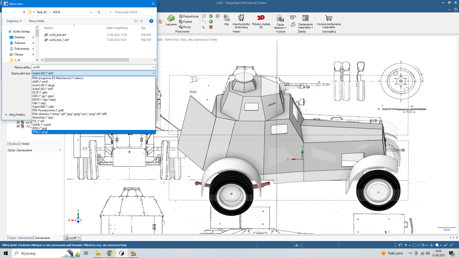

PostNapisane: niedziela, 25 czerwca 2023, 13:31
A u mnie DSM 5 znowu działa :mrgreen:
Na temat DesignSpark Mechanical.jpg [ 16.98 KiB | Przeglądane 23586 razy ]
2023-06-25.jpg [ 398.12 KiB | Przeglądane 23586 razy ]
