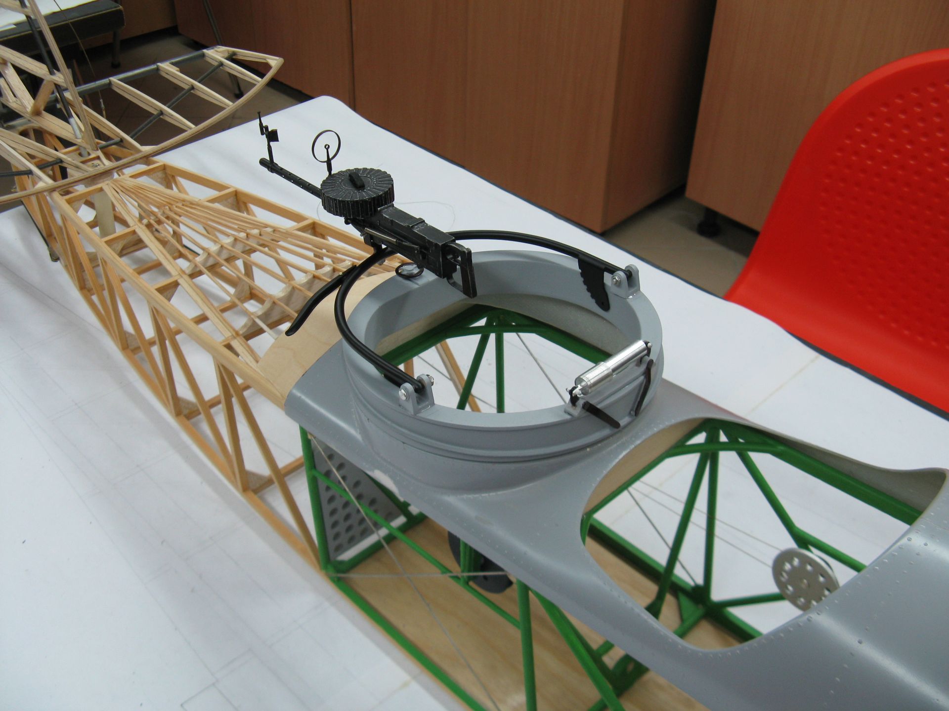

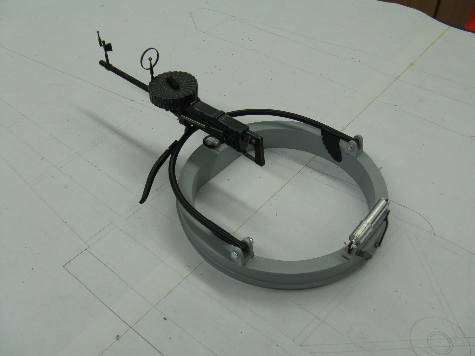

Kolejny etap prac nad obrotnikiem i montażem karabinu.
r237.jpg [ 161.53 KiB | Przeglądane 13101 razy ]
r238.jpg [ 156.79 KiB | Przeglądane 13101 razy ]
r239.jpg [ 155.51 KiB | Przeglądane 13101 razy ]
r240.jpg [ 179.11 KiB | Przeglądane 13101 razy ]
r241.jpg [ 256.63 KiB | Przeglądane 13101 razy ]
r242.jpg [ 260.14 KiB | Przeglądane 13101 razy ]
r243.jpg [ 249.84 KiB | Przeglądane 13101 razy ]
r244.jpg [ 180.05 KiB | Przeglądane 13101 razy ]
PostNapisane: środa, 16 września 2020, 19:18
Magia. :)
PostNapisane: czwartek, 17 września 2020, 10:15
Cieszę się, że się podoba :mrgreen:

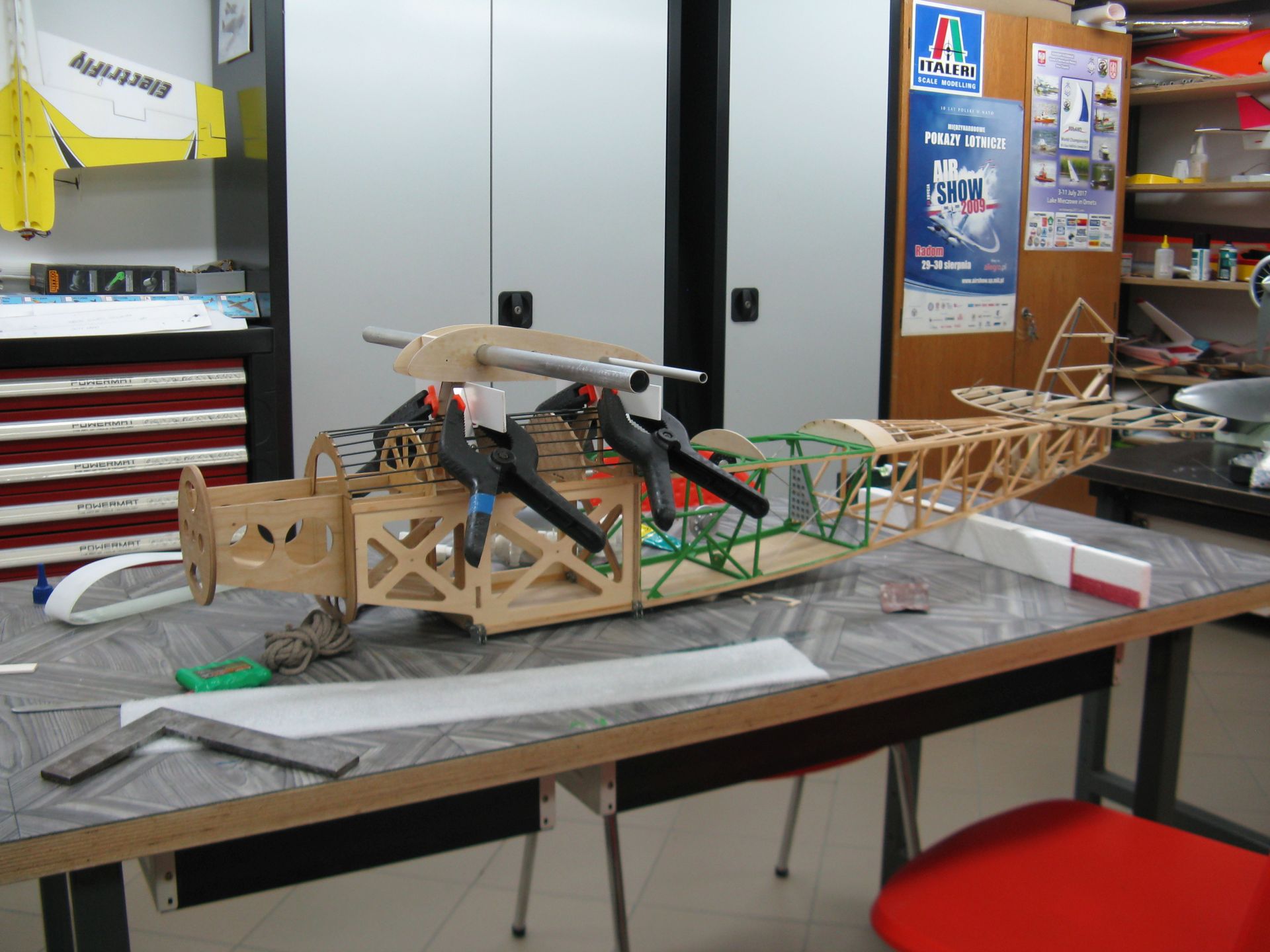

Dalsze zmagania z baldachimem.
r254.jpg [ 335.2 KiB | Przeglądane 14433 razy ]
r257.jpg [ 315.2 KiB | Przeglądane 14433 razy ]
r258.jpg [ 296.1 KiB | Przeglądane 14433 razy ]
r260.jpg [ 282.28 KiB | Przeglądane 14433 razy ]
r255.jpg [ 214.15 KiB | Przeglądane 14433 razy ]
r256.jpg [ 159.27 KiB | Przeglądane 14433 razy ]

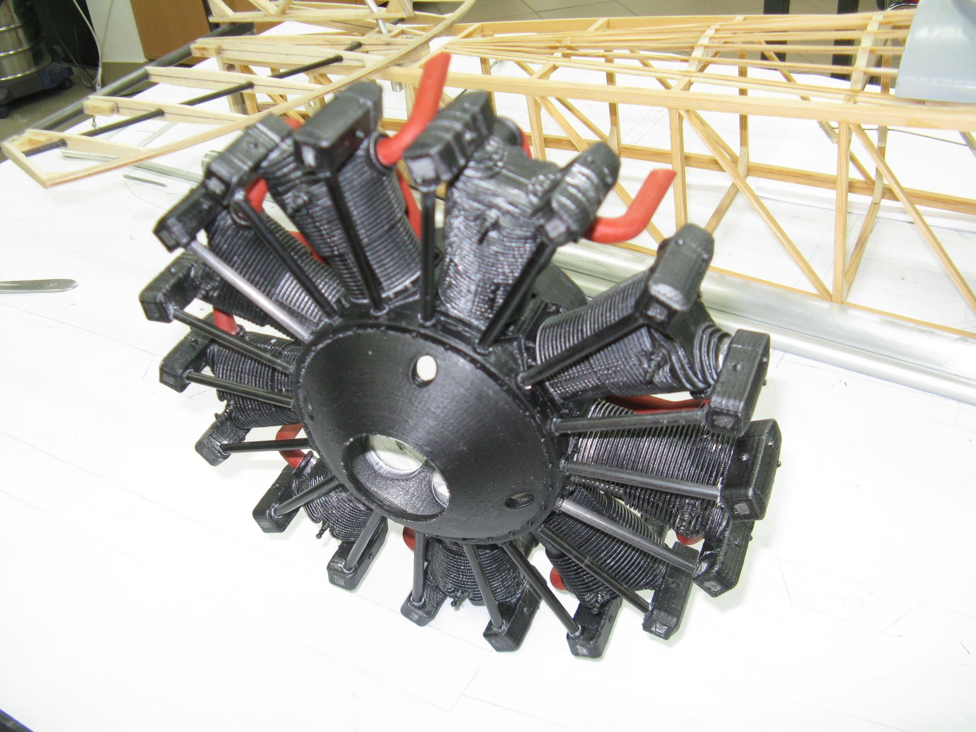

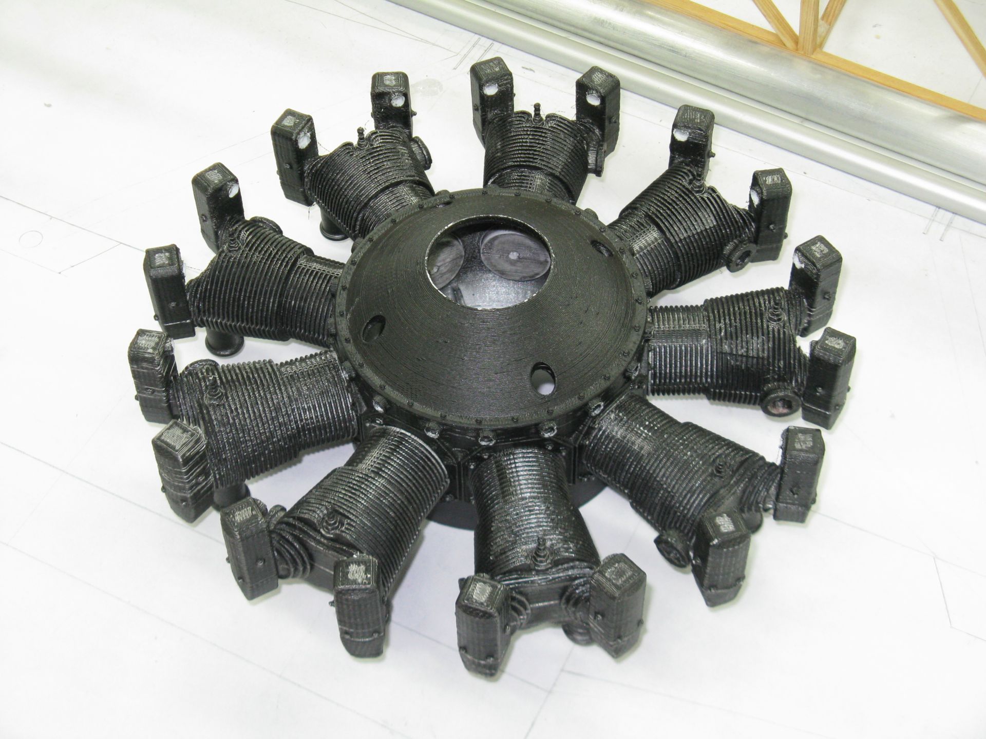

Makieta silnika Wright J5Ab Whirlwind do Lublina R XIII G.
r264.jpg [ 383.32 KiB | Przeglądane 14277 razy ]
r265.jpg [ 373.32 KiB | Przeglądane 14277 razy ]
r266.jpg [ 260.3 KiB | Przeglądane 14277 razy ]
r267.jpg [ 292.28 KiB | Przeglądane 14277 razy ]
PostNapisane: środa, 2 grudnia 2020, 13:01
Świetna jakość wydruku.
Sam zacząłeś drukować?
PostNapisane: środa, 2 grudnia 2020, 13:11
Nie. To robota Marka Hlebowicza z Rc Przeglądu Modelarskiego.

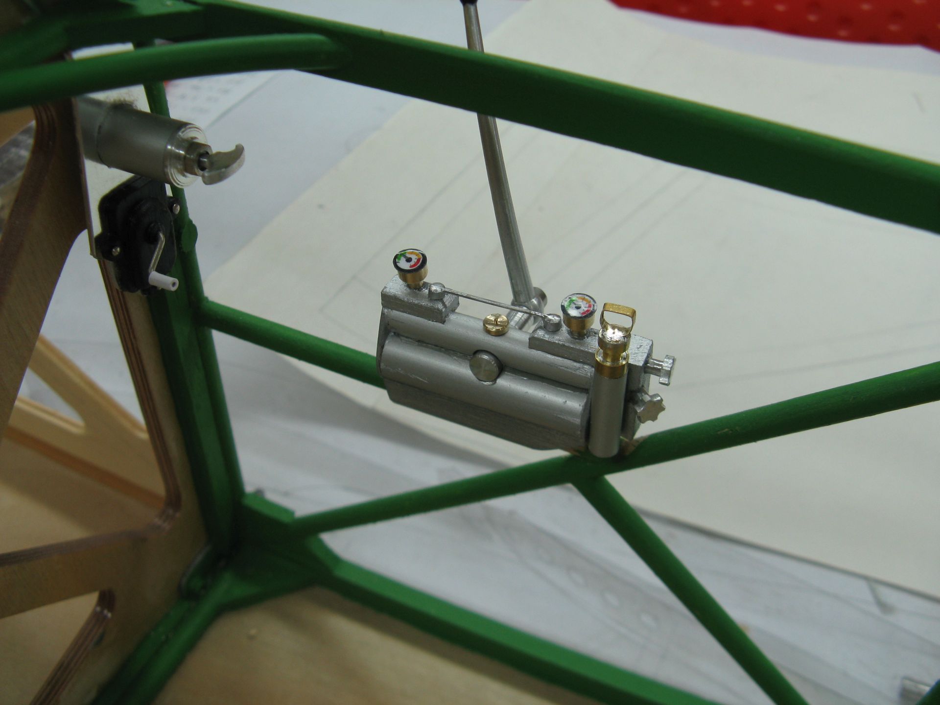

W ramach "zagęszczania" otwartej kabiny Lublina, zrobiłem pompę Vietta. Jest co prawda mocno uproszczona, ale tak musi zostać.
r268.jpg [ 126.39 KiB | Przeglądane 13736 razy ]
r269.jpg [ 183.83 KiB | Przeglądane 13736 razy ]
r270.jpg [ 252.73 KiB | Przeglądane 13736 razy ]

Wracając do pompy Vieta, jest to rozrusznik pneumatyczny produkcji francuskiej.
r276.jpg [ 289.58 KiB | Przeglądane 13499 razy ]
r277.jpg [ 322.85 KiB | Przeglądane 13499 razy ]
r278.jpg [ 265.31 KiB | Przeglądane 13499 razy ]
