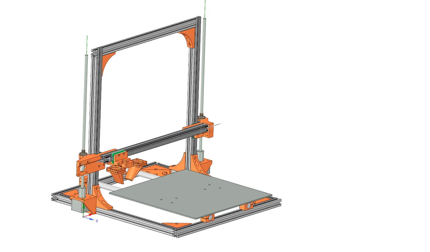

Hej
Słowem wstępu.
Przez te kilka lat eksploatacji drukarki 3D
Najpierw była LUME póżniej Spider i dołączył do niego mocno zmodyfikowany HCMaker7
Nazbierało się sporo gratów.
Pewnego dnia padło hasło żeby z tego co zostało i wala się po szufladach zrobić drukarkę :D
Okazało się że na miejscu są :
- Profile 2020 v-slot
- Prowadnice liniowe 12 z wózkami MGN12H i C 4szt
- łożyska LM16UU
- Jakieś chińskie aluminowe ekstrudery 2szt.
- Hotend j-head v6
- silniki nema17 (do wyboru do koloru)
- sprzęgła, zębatki paski i rolki zwrotne.
- zasilacz 350W 12v
- Mega2560 z rampsem stepstiami wyświetlaczem krańcówkami itp.
- wentylatory - nie mylić pod żadnym pozorem z wiatrakami ;)
- 3kg śrubek - (niestety brakło nakrętek )
Do kupienia zostało:
- śruby osi Z z nakrętkami
- wałki liniowe fi16 h6
- nakrętki ;)
- Filament w ładnym kolorze
- szkło na stół
- blacha amelinowa ;P bo wiadomo ;)
Do zrobienia
- narysować
- wydrukować
- złożyć
- uruchomić
Założenia
- zrobić co się da z tego co jest
- dokupić tylko niezbędne czego nie ma w szufladzie
- pole robocze 320x320x300
No i tak oto
drukarka.jpg [ 206.54 KiB | Przeglądane 10847 razy ]
I stan na dziś

Spora Ci wyszła 320x320x300, to już można myśleć o zakupie 2 lub 5 kg rolki PLA, bo i tak pójdzie. No to gotujemy popcorn i czekamy na pierwsze wydruki :mrgreen:

Adrian - po co marnujesz V-sloty na mocowanie do nich prowadnic MGN?
 Tytuł: Re: Kiedy dwie drukarki to za mało ;)
PostNapisane: środa, 3 czerwca 2020, 08:40
Bo mam.
Bo są tanie, bo się łatwo do nich mocuje.
Bo nie potrzeba specjalnych narzędzi.
Itp
PostNapisane: środa, 3 czerwca 2020, 09:34
To trzeba było trzymać na kolejna drukarkę :D
PostNapisane: środa, 3 czerwca 2020, 09:43
Kolejną zrobi taką samą, bo zysk z hiwinow jest znaczny.
