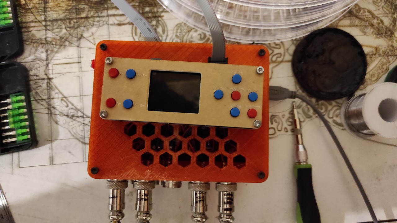

PostNapisane: czwartek, 21 października 2021, 18:57
Hej
Chwila się zeszła ale sterownik doczekał się obudowy i instalacji.
Cel został osiągnięty. Jeden sterownik do obu segmentów maszyny.
Czili tylko przepinając kable silników z 3 osiowej frezarko-lasera, na silniki 4 osiowego plotera termicznego.
Możemy korzystać z jednego lub drugiego modułu maszyny. Płytka bez problemowo łączy się ze wszystkimi znanymi mi programami, wysyłaczami kodu opartymi o GRBL.
Bez problemowo działa również załączony zewnętrzny kontroler z obsługą kart SD i możliwością manualnego sterowania silnikami.
Nie testowałem jeszcze 300 watowego złącza 48V wyposażonego w dość pokaźny Mosfet.
Teoretycznie umożliwia od albo podłączenie zasilania i sterowania gorącego drutu, lub szczotkowego wrzeciona.
Jak tylko będzie mnie stać na odpowiedni transformator to prze testuję.
