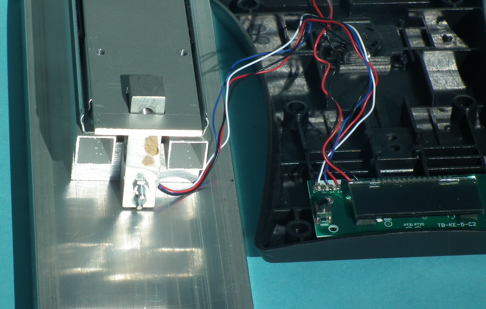

Należy zwrócić uwagę na dwie rzeczy ;
Czujnik wagi musi być zamocowany do aluminium dwiema śrubami i koniecznie na podkładkach , żeby nigdzie więcej nie dotykał do aluminium .
