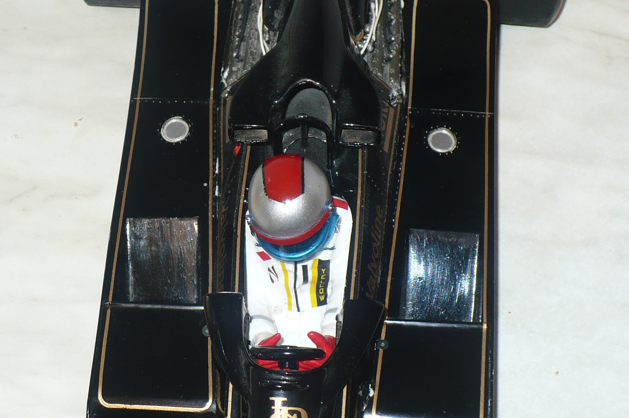

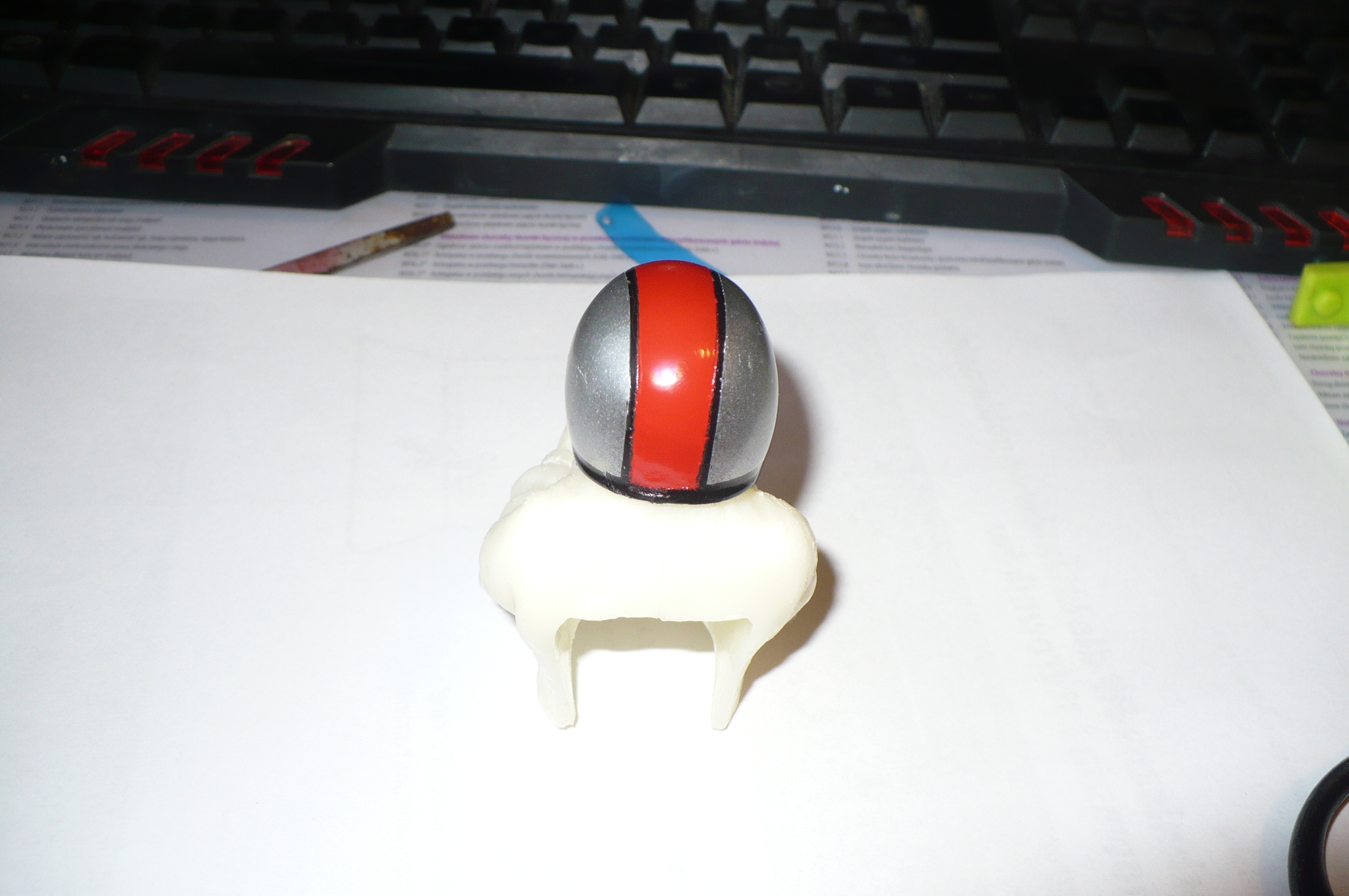

Czas na pamperka . Zacząłem od przyłbicy :) jak podeschnie dobrze szlif papierem i muszę zamówić kalkomanie i lakier bezbarwny

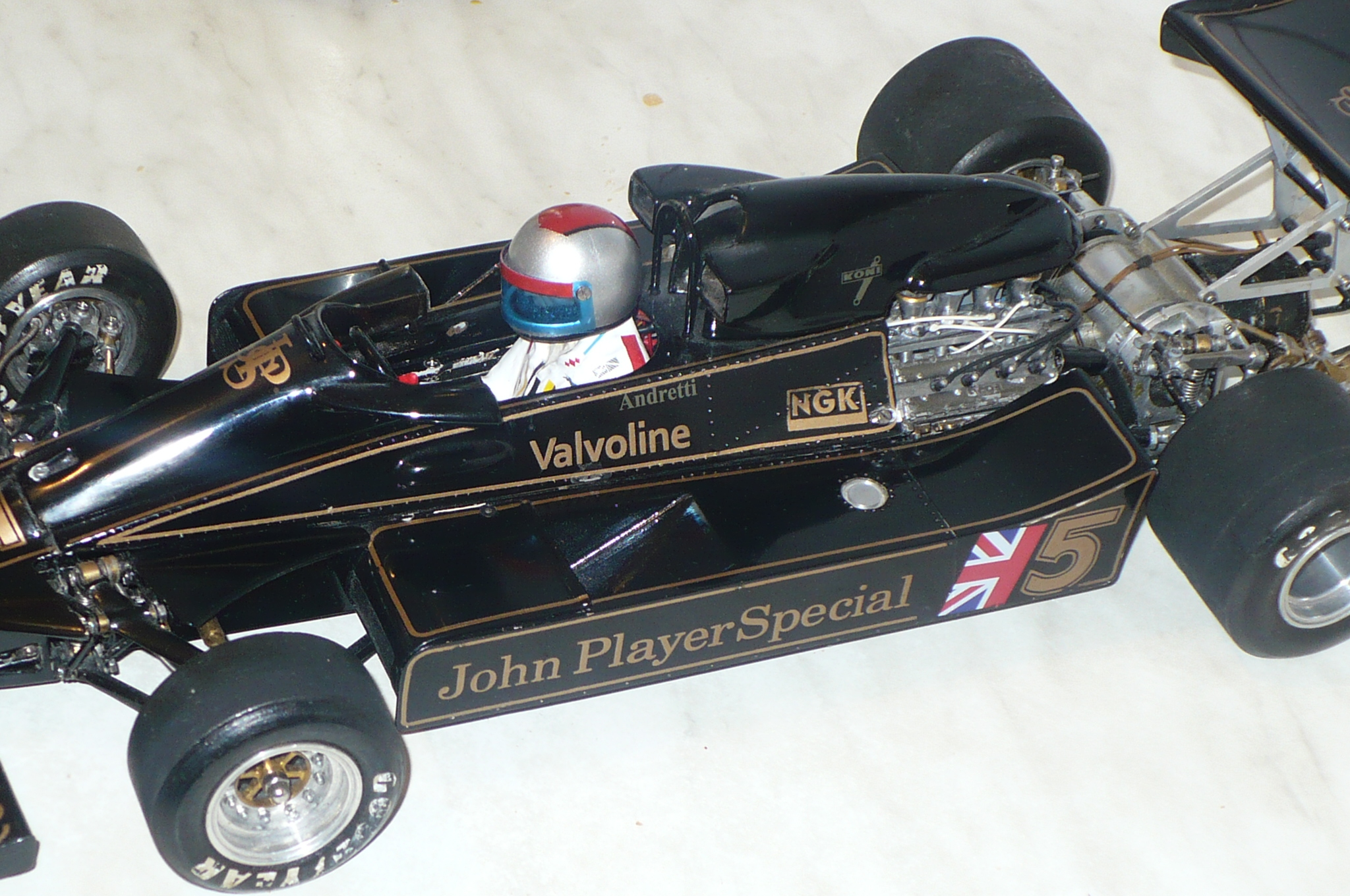

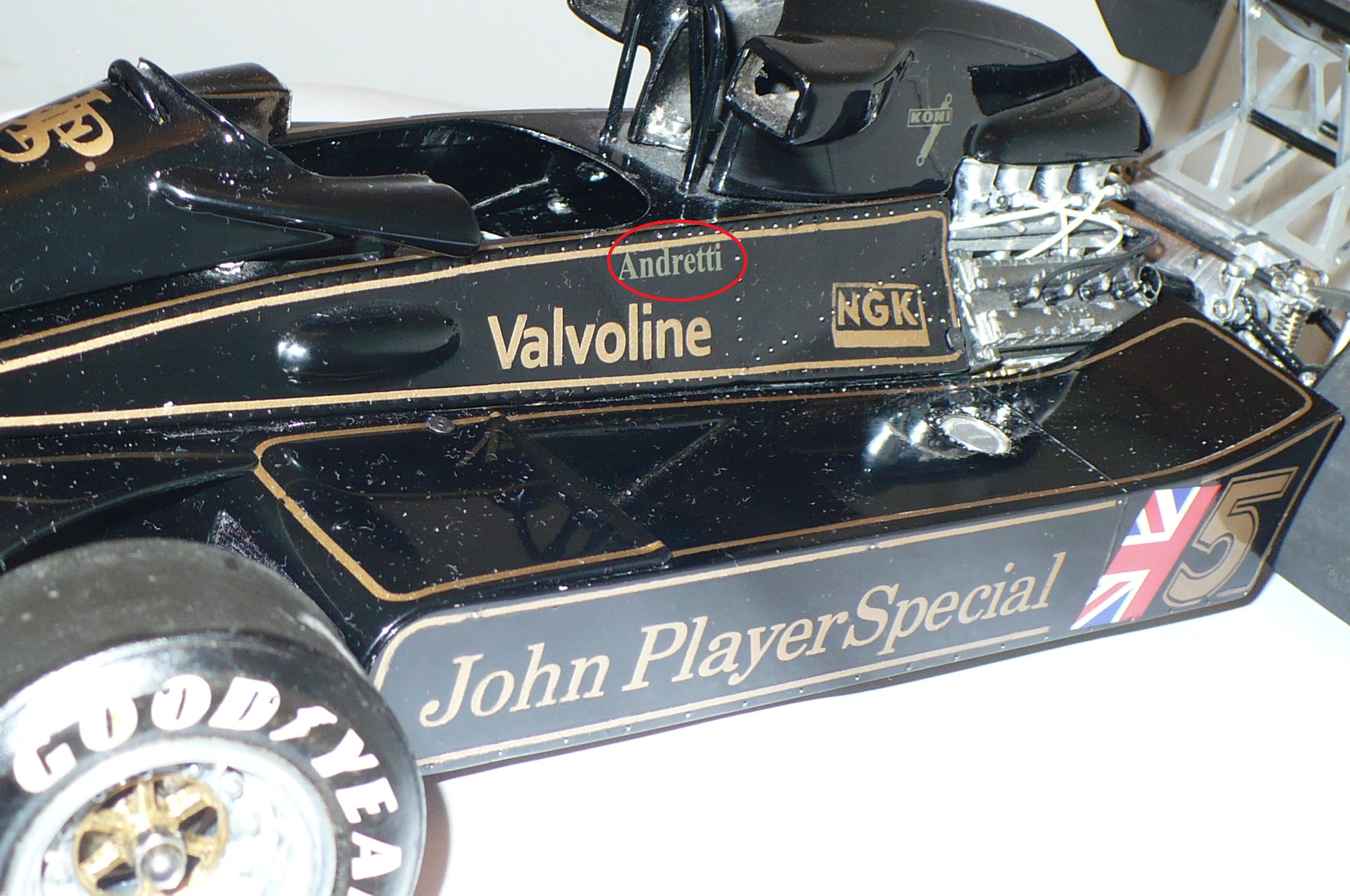

Już prawie finisz .

Brawo Jacku.

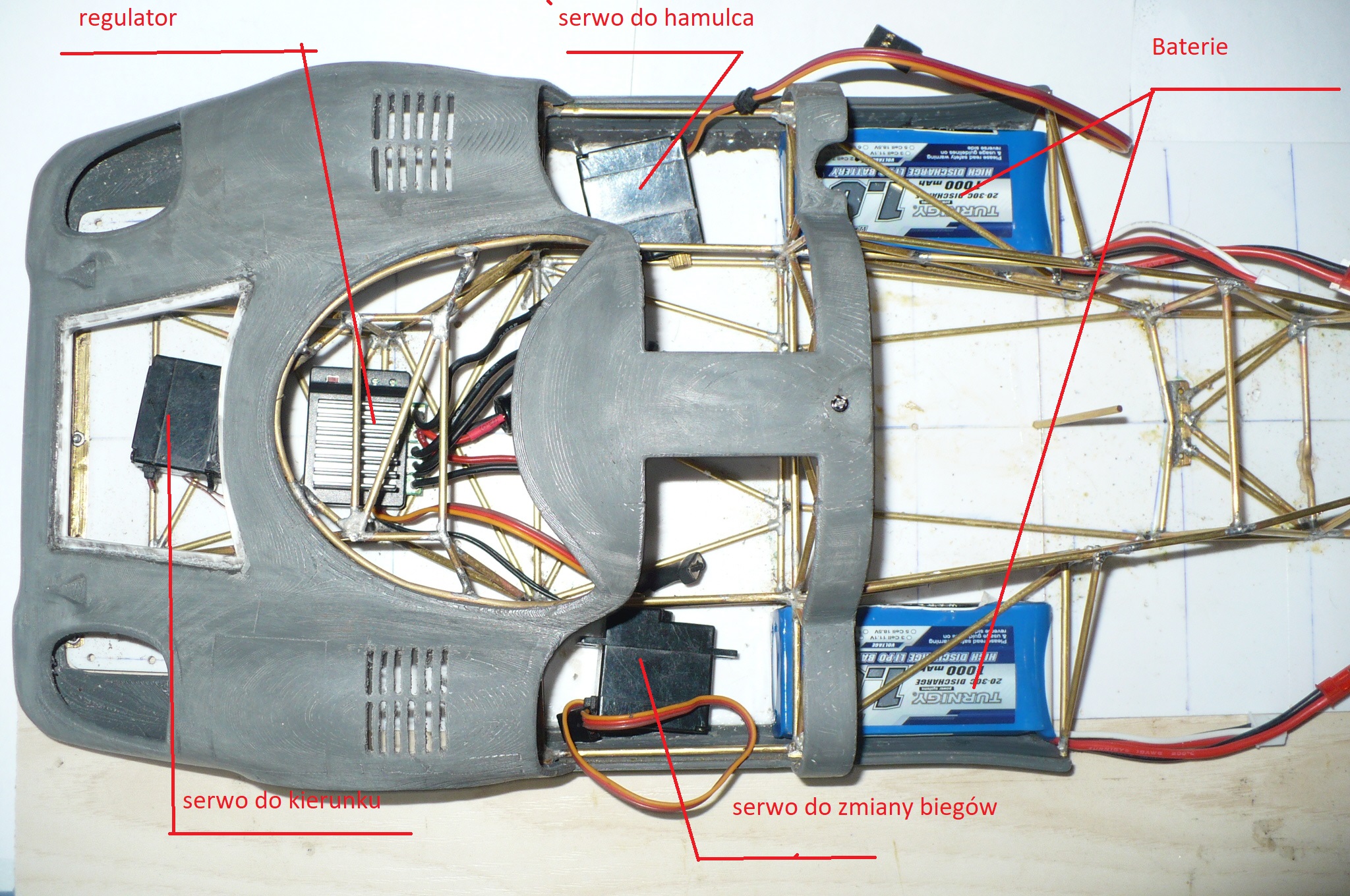

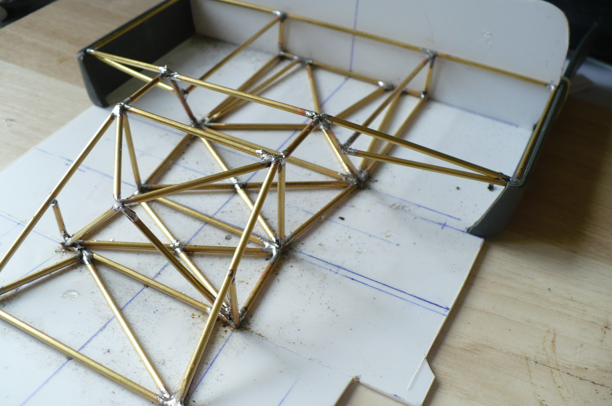

Zacząłem mój wymarzony projekt Porsche 917 . Modelem tym bawiłem się jako dziecko takim plastykowym . Był on również pierwszym modelem jaki zrobiłem z puszek i lutownicą ogrzewana w piecu na węgiel .
Chcę odtworzyć całą rame z rurek .

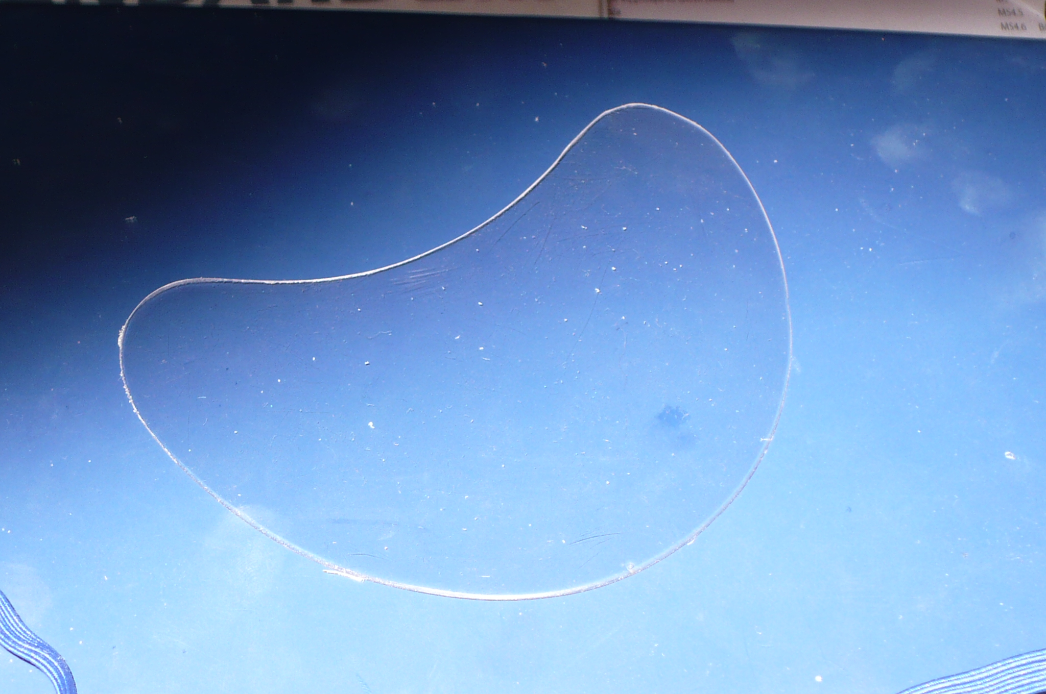

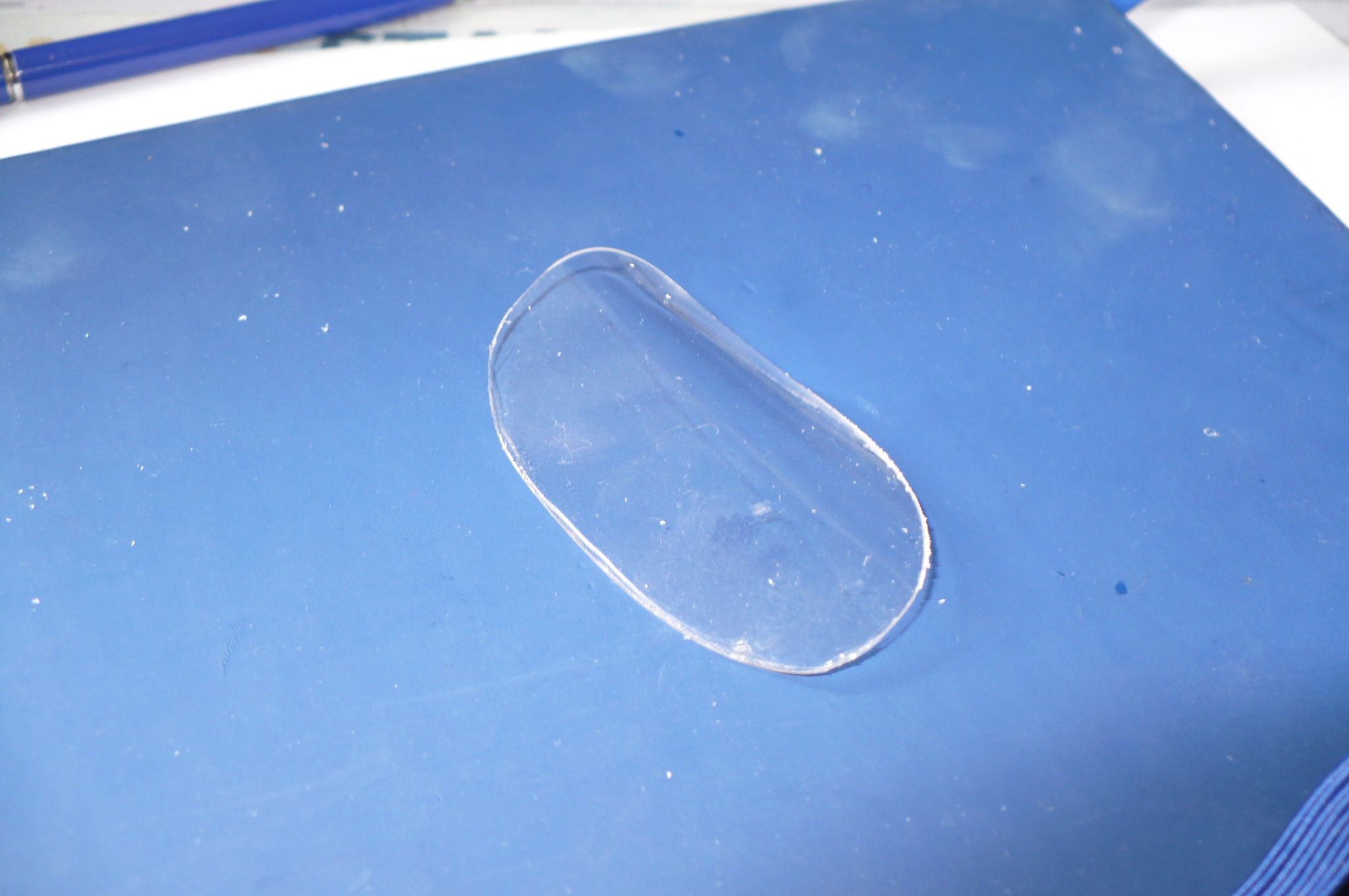

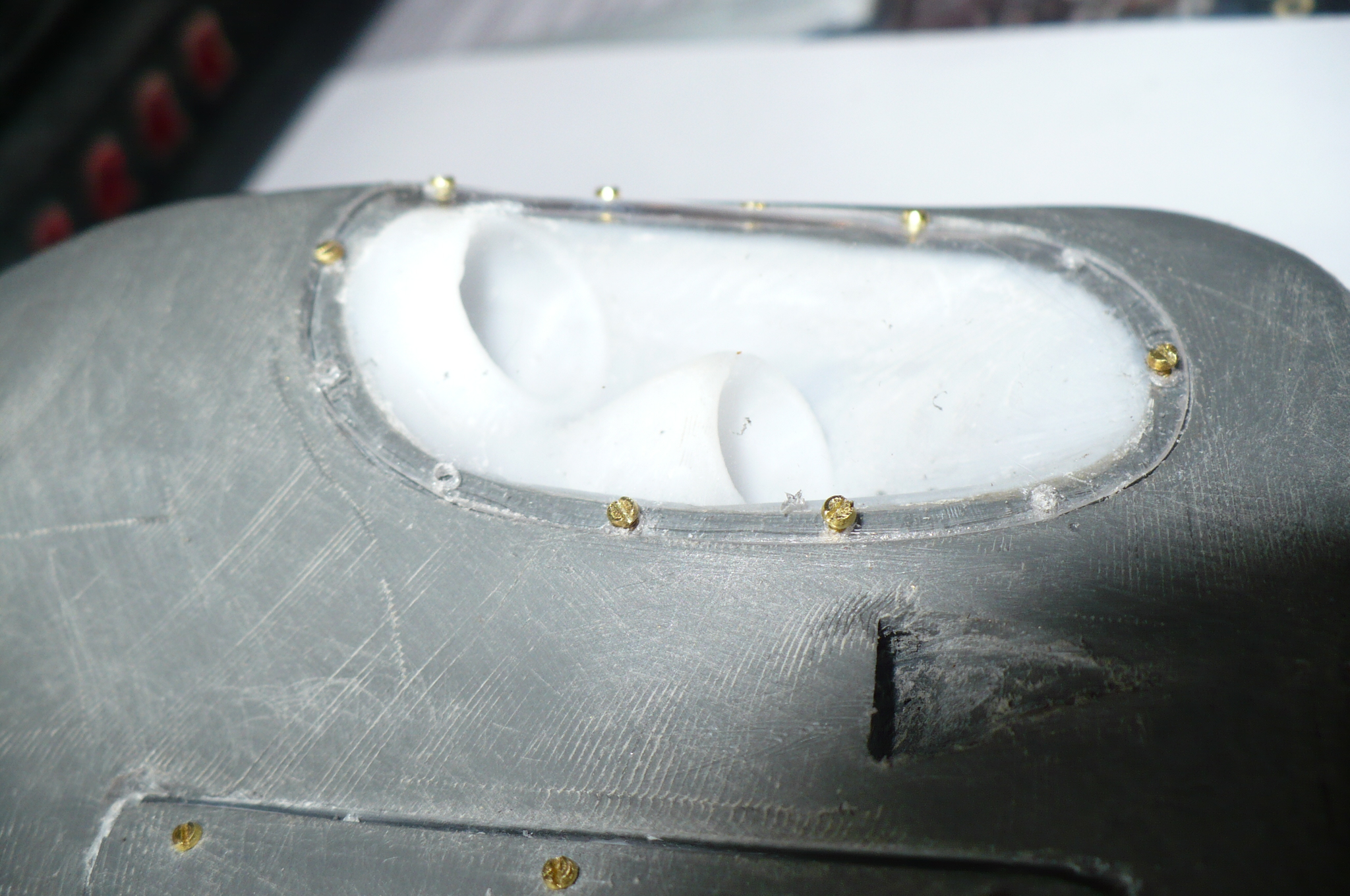

Szyby zrobione i osłony reflektorów. Ponadto zacząłem toczyć i piłować felgi., pasować drzwi i próby z zawiasami do nich

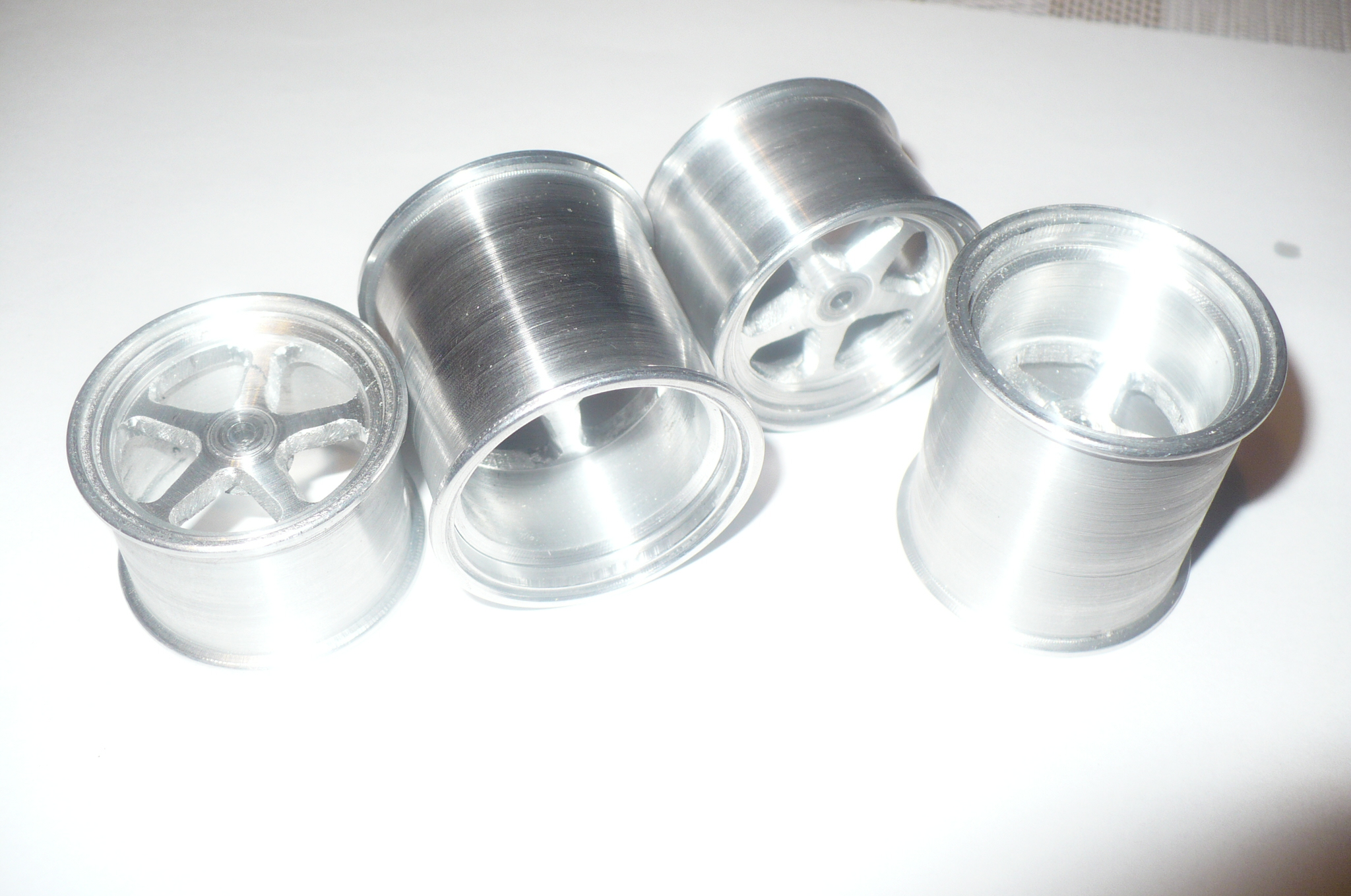

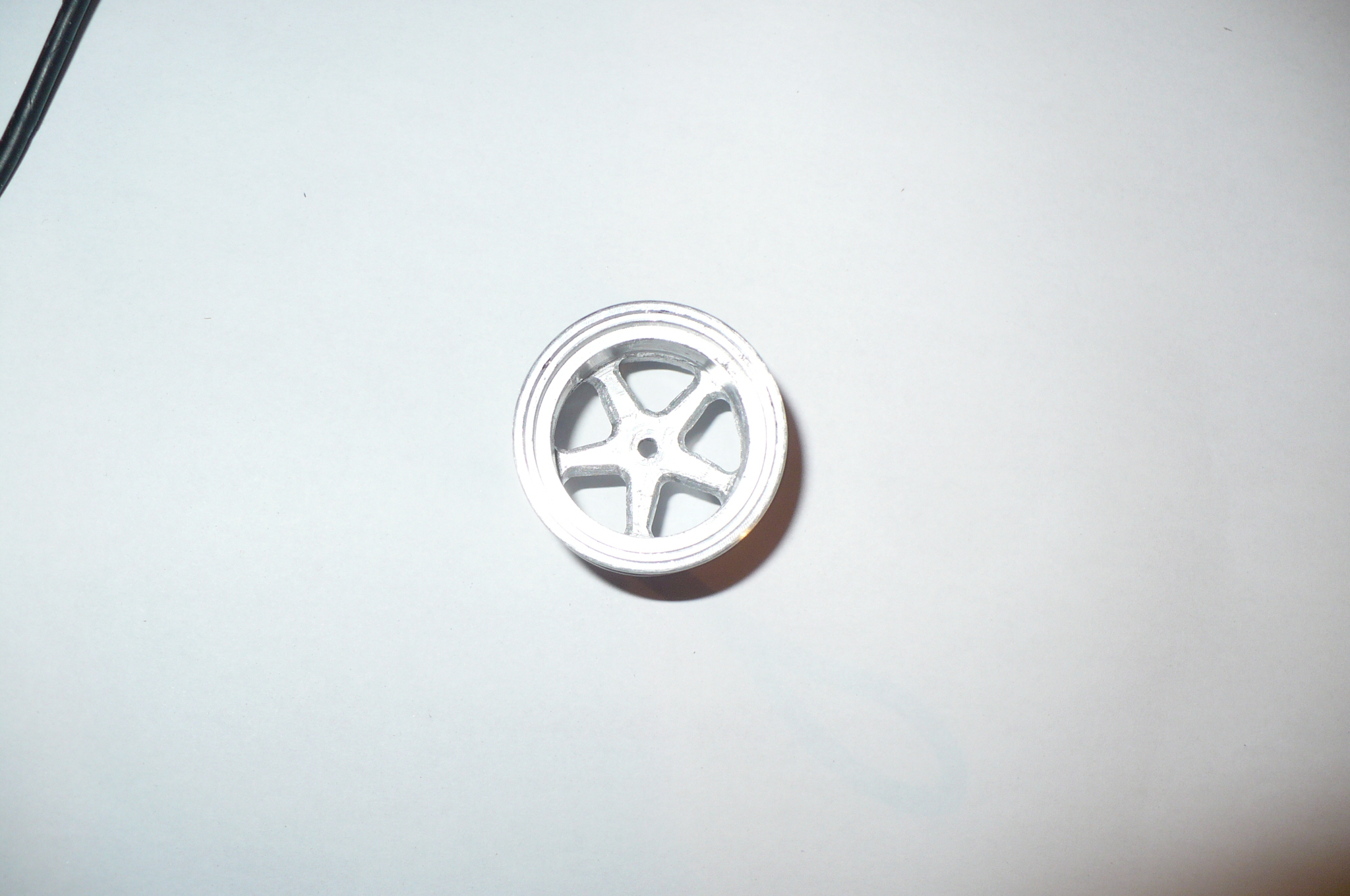

(Można prosić admina aby zrobił z relacji nowy wątek) Tak powstały felgi 10,5 "x 15 i 15"x 15". Podział okręgu wykonałem na podzielnicy wiercąc otworki a następnie frezem zrobiłem gabaryty i resztę pilniczkiem iglicowym. Teraz troszkę podszlifuje i dam do malowania proszkowego

Felgi sam robiłeś czy kupne?
Piękna robota oponki jak z fabryki.
 Tytuł: Re: Lotus 78 corvette i Porsche 917
PostNapisane: środa, 11 listopada 2020, 19:20
Posty: 712
Sam

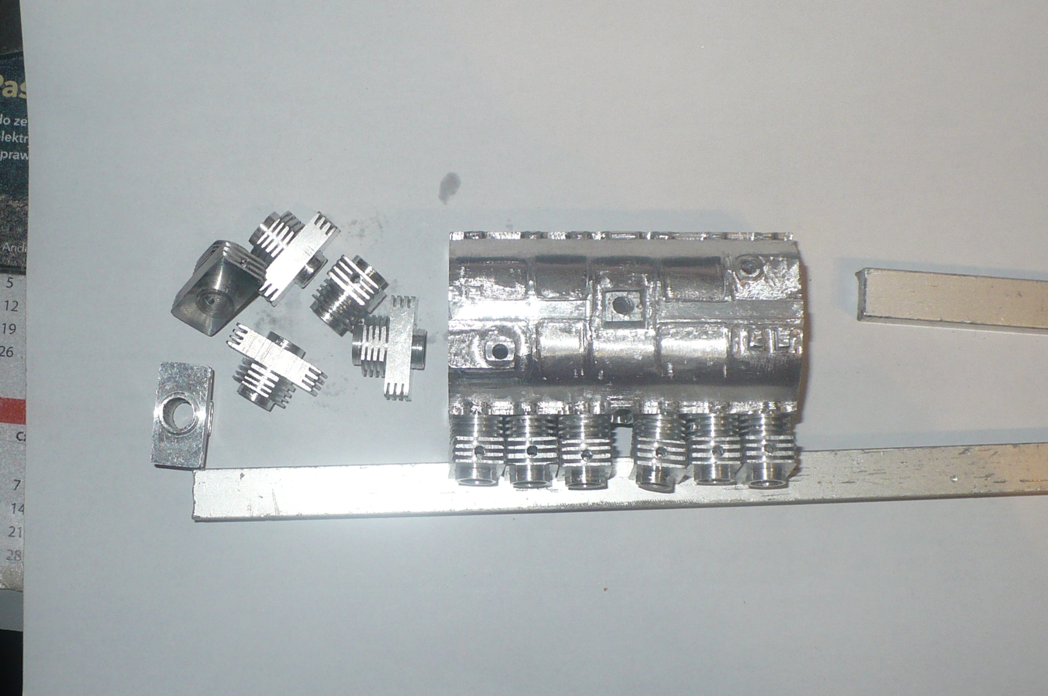

Cylindry z głowicami dorobione ( Zrobiłem cieńsze żeberka niż w poprzednich co pokazywałem ) teraz czas na pokrywę rozrządu i szpilki
