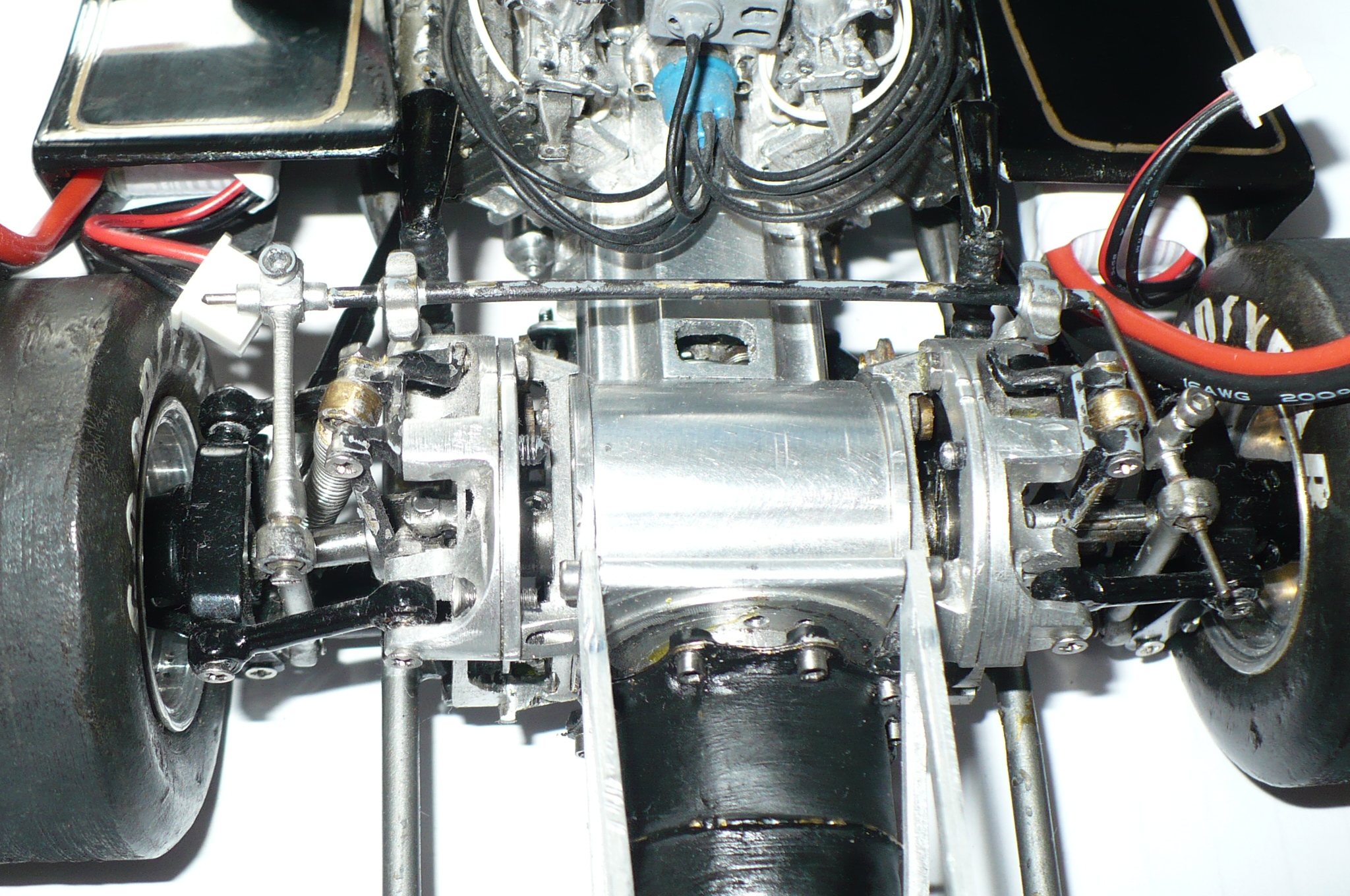

Poprawie te co mają luz i dam sobie spokój chyba że coś wymyśle . Przednie koło i tylne koło wraz z snapami tak to wygląda . Te co Kostek pokazał może były by dobre ale cena za 2 szt 80 zł a ja bym potrzebował około 30 szt . trochę dużawo .
P1050357.JPG [ 1.16 MiB | Przeglądane 5488 razy ]
P1050599.jpga.jpg [ 930.53 KiB | Przeglądane 5488 razy ]
72109372_2437161409871702_5236267438286307328_o.jpg [ 256.8 KiB | Przeglądane 5488 razy ]
