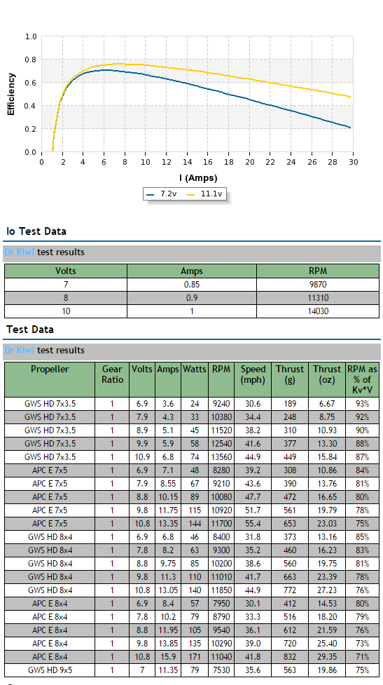

I teraz Stefciu informacja jest pełna, bo poprzednia mogła lekko zdezorientować.
Pierwszy silnik A2212/T6 ze śmigłem APC E 6x4 ma ponad 830g ciągu przy prędkości 73km/h i prądzie 25A.
Drugi silnik A2212/T10 ze śmigłem APC E 8x4 ma ponad 830g ciągu przy prędkości 66km/h i prądzie 16A.
Na drugim silniku dłużej się polata ale czy wejdzie śmigło 8x6?
Charakterystyka dla silnika A2212/T10
A2212 T10.png [ 53.17 KiB | Przeglądane 22699 razy ]
Charakterystyka dla silnika A2212/T6
A2212 T6.jpg [ 165.38 KiB | Przeglądane 22699 razy ]
Bez tytułu.jpg [ 52.63 KiB | Przeglądane 22681 razy ]
Wygląda że Twój regulator 30A do tego silnika będzie dobry.
