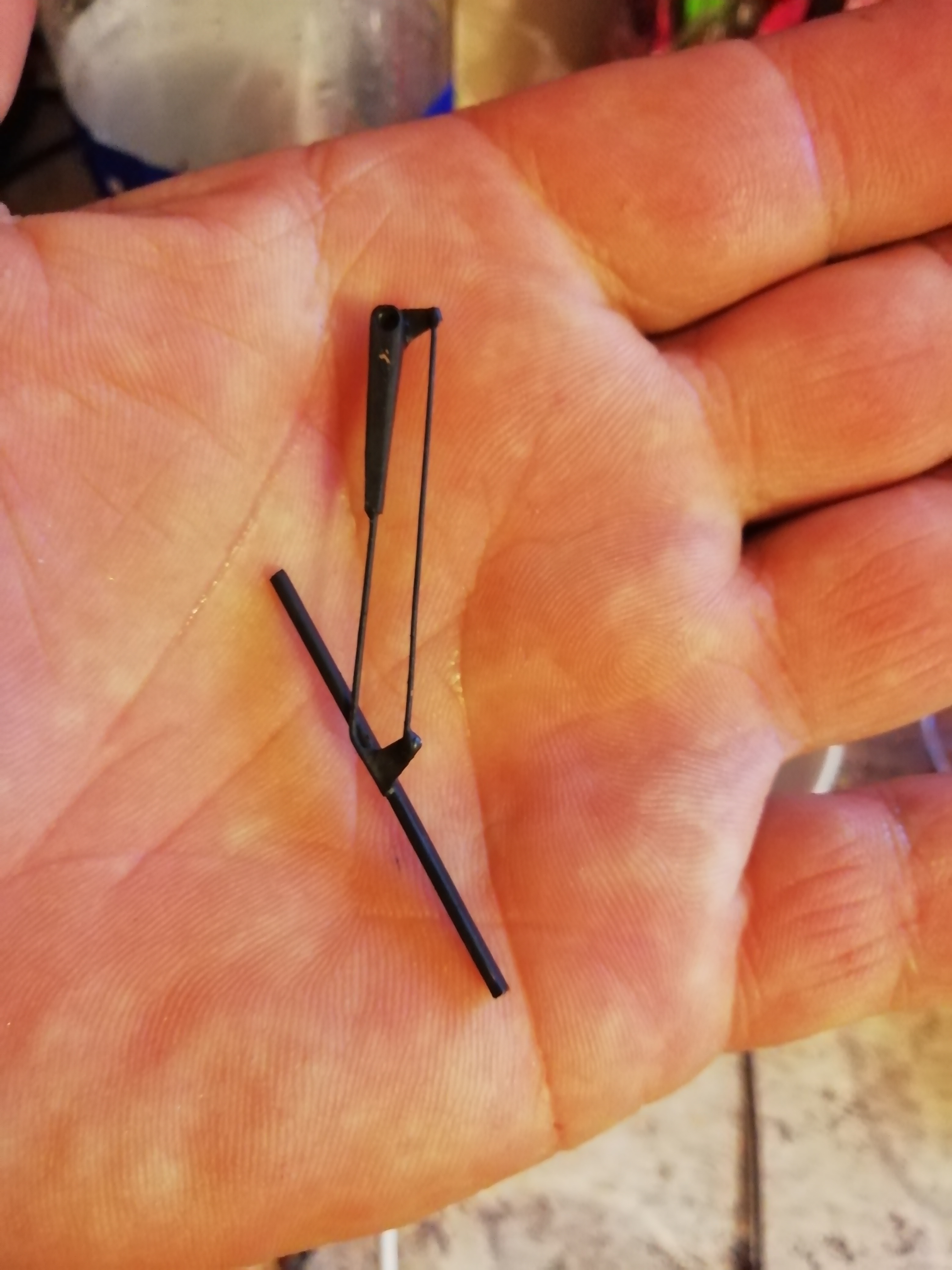

PostNapisane: środa, 6 listopada 2019, 22:29
Wykonałem wycieraczke na przednią szybę. Jeszcze muszę zrobić dwie.
IMG_20191106_153205.jpg [ 1.78 MiB | Przeglądane 14109 razy ]
 Tytuł: Re: S-12 Motorówka Straży Granicznej "Szkwał"
PostNapisane: środa, 6 listopada 2019, 22:31
Jeszcze powiedz że ona qr.. działa
PostNapisane: środa, 6 listopada 2019, 23:33
Czy działa?
Prawie.
Ręcznie można nią poruszać. Nie ma napędu (taka niedorobka). Ma prawdziwą gumową (w zasadzie imitacje z koszulki termokurczliwej) wkładkę
