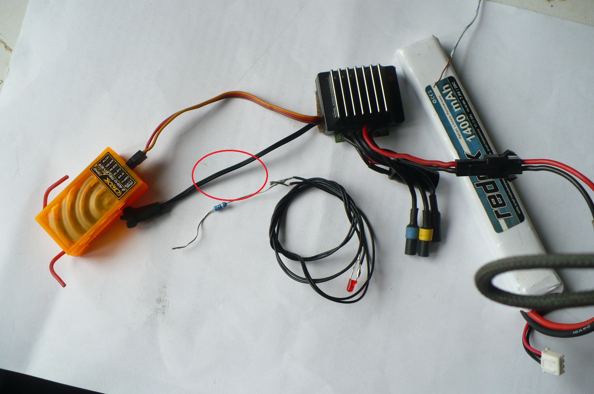

Mam takie pytanko czy w szereg diodkę moge włączyć przecinając jeden kabelek od wyłącznika regulatora . Czy może macie inny pomysł gdzie go podłączyć
P1050589.jpga.jpg [ 614.99 KiB | Przeglądane 18029 razy ]
 Tytuł: Re: Łopatologicznie
PostNapisane: sobota, 2 listopada 2019, 11:49
Posty: 6485
To zależy co dioda ma pokazywać. Jeśli zasilanie całości to łatwiej się wpiac w odbiornik, o ile masz wolny kanał
PostNapisane: sobota, 2 listopada 2019, 12:21
Posty: 713
To ma byc to światełko mrugające z tyłu w bolidzie . Zrobić chcę na stałe z chwilą włączenia odbiornika
PostNapisane: sobota, 2 listopada 2019, 12:57
Posty: 6485
No to do odbiornika podłącz. Tam masz plus i minus 5V
PostNapisane: sobota, 2 listopada 2019, 13:05
Posty: 713
A oporniczek potrzebny czy zbędny .
PostNapisane: sobota, 2 listopada 2019, 13:08
Posty: 6485
Potrzebny bardzo. Jaki masz?
PostNapisane: sobota, 2 listopada 2019, 13:12
Posty: 713
Już nie pamietam ale z 7,2V do odpowiednika diody .
PostNapisane: sobota, 2 listopada 2019, 13:54
Posty: 6485
To może być nieco za dużo, dla 5V i czerwonej diody opornik powinien być około 220 ohmów. Ale za dużo nie oznacza że coś spalisz a raczej będzie słabo świecić.

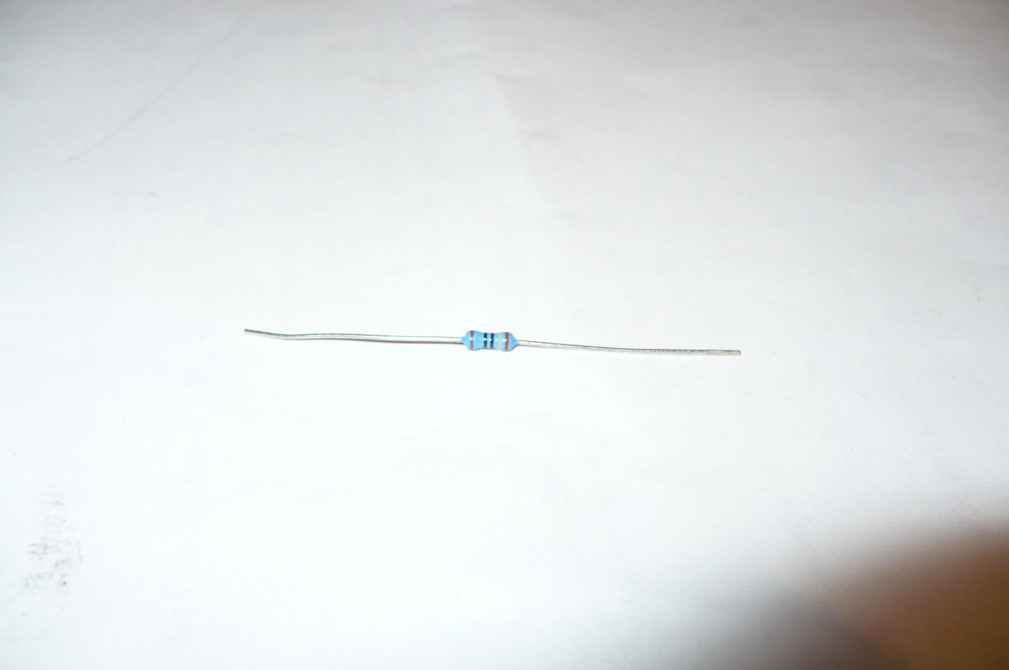

Mam taki oporniczek ale nie wiem co za wartość , nie wyznaje się
P1050591.JPG [ 901.84 KiB | Przeglądane 13776 razy ]
PostNapisane: sobota, 2 listopada 2019, 16:54
Posty: 6485
A jakie tam są kolory tych pasków bo coś ślepy jestem
PostNapisane: sobota, 2 listopada 2019, 17:03
Posty: 713
brązowy , żółty , czarny , czarny , brązowy
PostNapisane: sobota, 2 listopada 2019, 18:42
Twój rezystor to 140Ω, nie wiem czy odpowiedni, tu masz kalkulator doboru rezystora w zależności od maksymalnego prądu diody.
Jacku ,napisałeś nieprecyzyjnie .Czy to jest dioda migająca czy zwykła ? Migająca nie potrzebuje rezystora.
Zwykła tak jak koledzy napisali.
Kazik
PostNapisane: niedziela, 3 listopada 2019, 07:56
Posty: 713
Kaziu jest to dioda mrugająca w sklepie powiedzieli że musi być opornik a ja sie nie wyznaje na tym.ale sprawdzę dzisiaj na 7,2 V
PostNapisane: wtorek, 5 listopada 2019, 17:48
Posty: 713
Muszę wpiąć tę diodę gdzieś indziej gdzie jest 7V bo na odbiorniku jest za małe napięcie i nie mruga .Chyba będę musiał dać osobne wyjście z baterii i na jeden włącznik co włącza regulator.
PostNapisane: wtorek, 5 listopada 2019, 18:26
Posty: 6485
No to podłącz do pierwszej wtyczki gdzie normalnie podlaczasz baterię
PostNapisane: wtorek, 5 listopada 2019, 21:48
Posty: 115
Lokalizacja: Kutno
To dziwne , na 21 typów czerwonych diod w TME tylko jedna potrzebuje 5V. Pozostałe 3 , 3.5 jedna 4,5V.
Praktycznie każda zasilona z pakietu odbiornika powinna migać.
Ale jeżeli podłączyłeś dłuższym wyprowadzeniem do minusa to już migać nie będzie.
Kazik

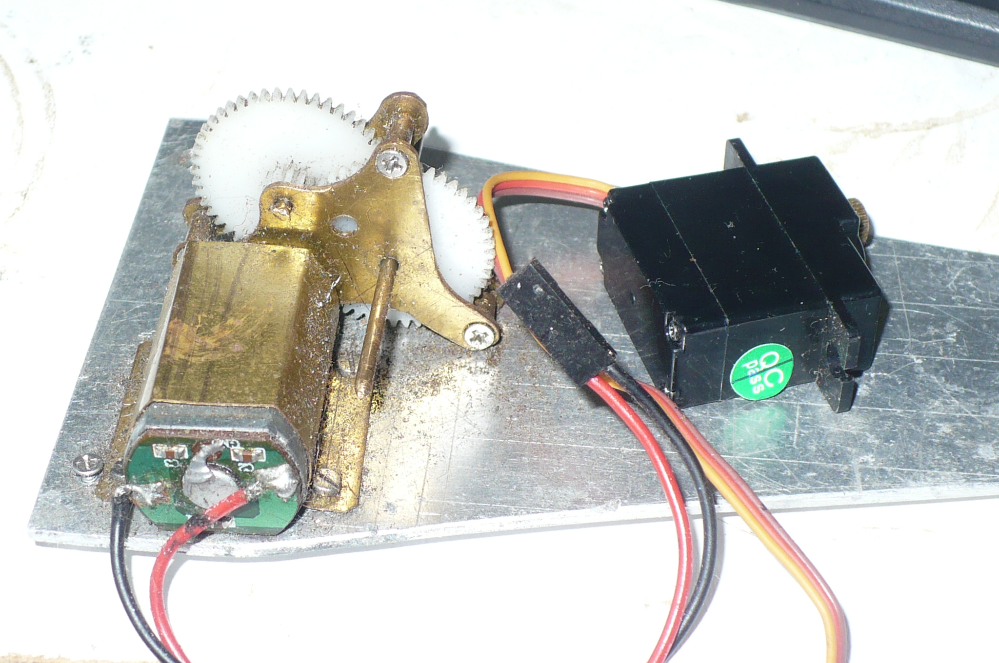

Ponieważ poprzednia metoda nie dała efektu stąd moje pytanie . Czy jest możliwość podłączenia elektroniki z serwa do takiego silniczka aby zachowywał się tak jak serwo obrotowe a może jest inna metoda . Dlaczego tak kombinuję bo mam ograniczone miejsce w którym musi znaleźć się serwo . Najlepiej pasowały serwa typu medium ale okazują się za słabe bo udźwig to 3 kg ale wychodzi że musi być więcej anie mogę dać większego serwa
P1050604.JPG [ 1.09 MiB | Przeglądane 13576 razy ]
PostNapisane: środa, 13 listopada 2019, 10:53
Posty: 6485
A można bo serwo w środku ma też taki silnik. Jedyne obwarowanie to maksymalny prąd jaki może płynąć przez taki silnik. Jeśli prąd będzie dużo większy niż w oryginale to elektronika się spali ale wcześniej powinna alarmować wzrostem temperatury zanim uwolni dym.
