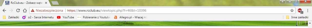

Czy ja tylko widzę ciemność?
Schowek01.jpg [ 106.14 KiB | Przeglądane 35883 razy ]
 Tytuł: Re: Filmy z YT na forum.
PostNapisane: sobota, 24 marca 2018, 13:37
Nie tylko. Prawdopodobnie link jest zły, https zamiast http
PostNapisane: sobota, 24 marca 2018, 13:55
Chyba się znacznik "video" wykrzaczył, bo nawet podanie adresu http://www.youtube.com/watch?v=Uf0XQbcld6A nie pomaga :nieufny:

Dziś Andrzej łopatologicznie wytłumaczył mi jak w Chrome zobaczyć filmy, pewnie w innych przeglądarkach jest podobnie.
Po prawej u góry mamy "ptaszka", trza tak naklikać aby przeglądarka wczytała niezabezpieczony skrypt.
Schowek02.jpg [ 55 KiB | Przeglądane 35572 razy ]
Filmy wtedy widać, ale strona jest niezabezpieczona, przynajmniej tak jest u mnie.
Schowek01.jpg [ 49.24 KiB | Przeglądane 35572 razy ]

Czegoś nie rozumiem... Płaci się za "kłódkę", a teraz ją wyłączać (:)
Coś jest "nieteges", bo na innych forach jest aktywne https, a filmy działają :nieufny:

Problem polega na tym że strona komunikująca się po https powinna korzystać z zasobów sieciowych przez https nie http. A nasz iframe video zmienia liniki https na http i filmy nie działają.
Na przykład w tym poście tak wygląda końcowy iframe:
<iframe style="vertical-align: bottom;" width="640" height="390" src="http://www.youtube.com/embed/CDsNZJTWw0w" webkitallowfullscreen="" mozallowfullscreen="" allowfullscreen="" frameborder="0"></iframe>
Wystarczy zmienić by src był https i zacznie działać.
<iframe style="vertical-align: bottom;" width="640" height="390" src="https://www.youtube.com/embed/CDsNZJTWw0w" webkitallowfullscreen="" mozallowfullscreen="" allowfullscreen="" frameborder="0"></iframe>
Wiem że zieloni pewnie o tym wiedzą. Ale może rzeczywiście czas to zmienić, bo tak na prawdę można zadać sobie pytanie po co nam w ogóle szyfrowanie.
Pozdrawiam Janek.
