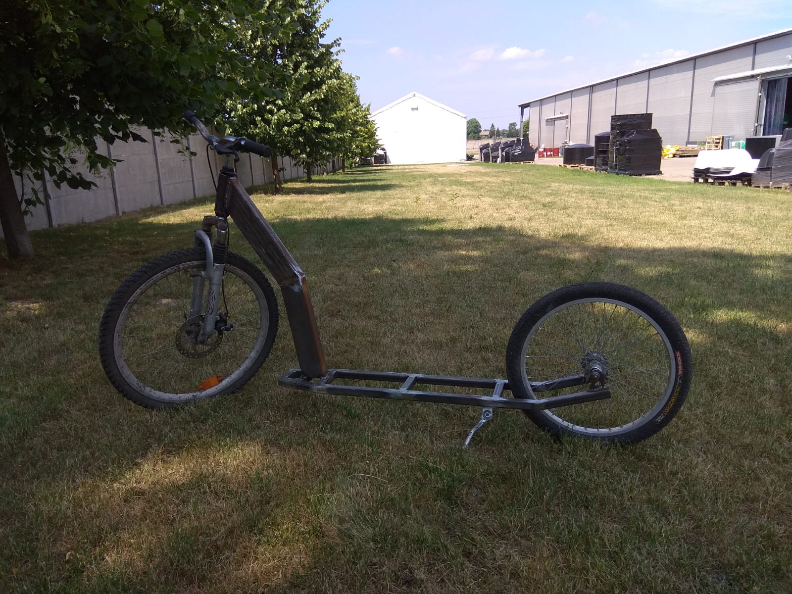

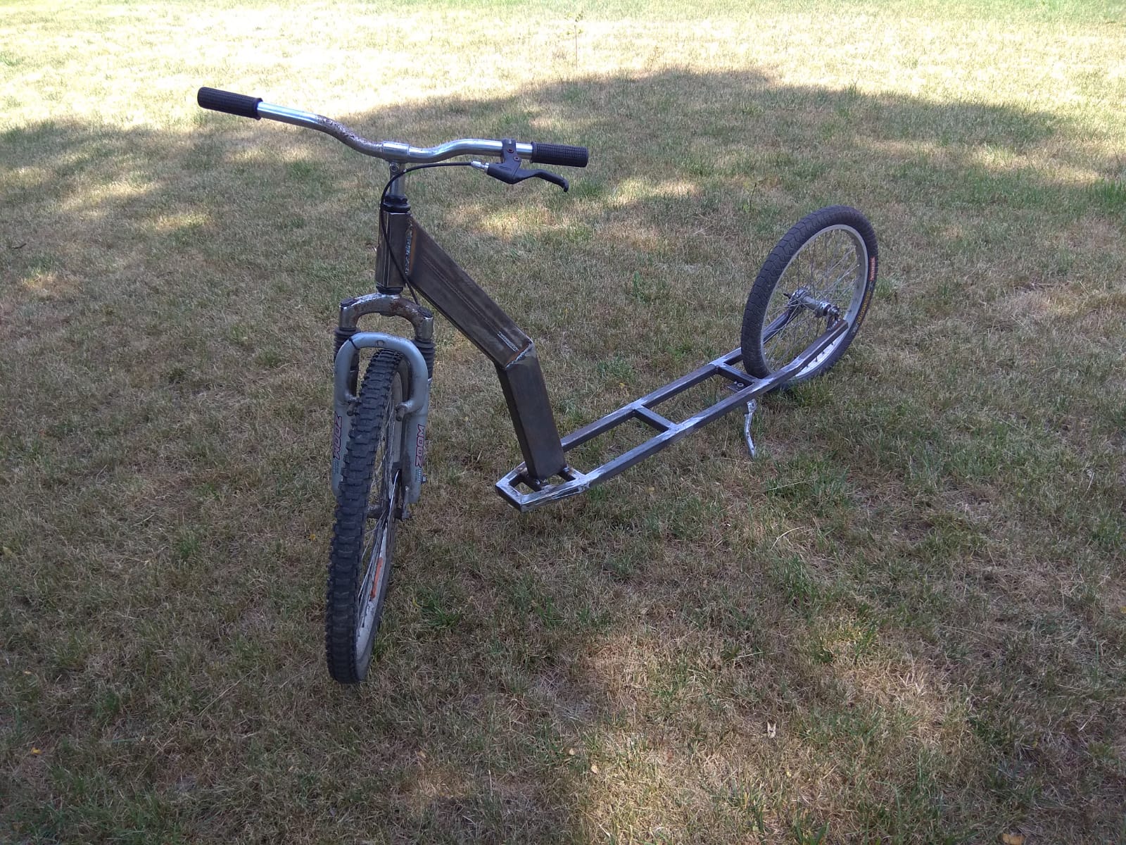

Ze złomu i troszku wolnego czasu powstało takie "cósik"
Przód koło 24 cale, tył 20 cale od BMX, rama z profili 25x25 i belka kierownicy 80x40 :geek:
WhatsApp Image 2019-06-26 at 14.05.53.jpeg [ 432.65 KiB | Przeglądane 4656 razy ]
WhatsApp Image 2019-06-26 at 14.05.54 (1).jpeg [ 329.93 KiB | Przeglądane 4656 razy ]
WhatsApp Image 2019-06-26 at 14.05.54.jpeg [ 442.15 KiB | Przeglądane 4656 razy ]
Waga do jazdy, bez podestu, farby i błotników i oświetlenia 15,5 kg

Przewidujesz jakieś hamulce na tylne koło? Mam luźne piwoty (tj ośki pod szczękowe) - mogę zabrać na Zlot i komuś podam?
Fajna zabaweczka:D

Mam wsie części do hamulców, niebawem się pojawi. Choć kombinuję by jeśli pojawi się napęd to hamulec tarczowy zastosować. Więc inne mocowanie. Na razie spokojnie mi przedni wystarcza.

Ale z ta belka do widelca pojechałeś na maksa. 80x40... Ile to waży..
 Tytuł: Re: Hulajnóżka
PostNapisane: czwartek, 27 czerwca 2019, 14:26
Całość w pierwszym poście

Koniec projektu.
Hamulec też podłączony bo na zdjęciu widać brak linki.
