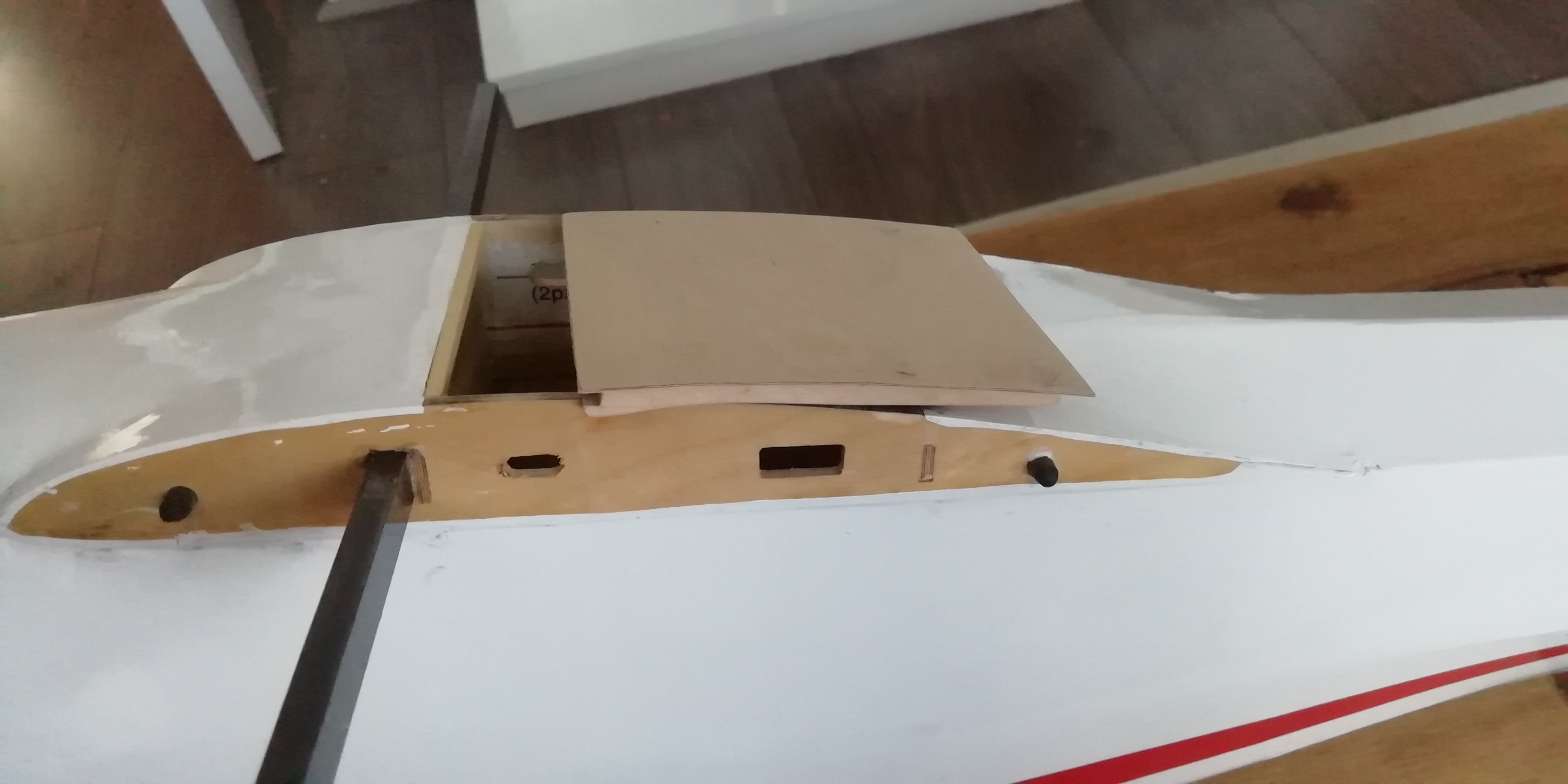

Jest i klapka na kadłubie pomiedzy płatami.
Mocowanie to listewka bambusowa 3x3 wklejona w kadłub w przedniej części, z tyłu magnesik zatopiony w distalu. Klapka to boczne wregi ze sklejki 3mm z haczykami lapiacymi za bambusowa listewke , dwa wyprofilowane paski z balsy 6mm i pokrycie sklejka 0,4mm. Fotki przedstawiają chyba wszystko.
IMG_20190511_062332.jpg [ 903.31 KiB | Przeglądane 13138 razy ]
IMG_20190511_062417.jpg [ 1.01 MiB | Przeglądane 13138 razy ]
IMG_20190511_062451.jpg [ 1013.51 KiB | Przeglądane 13138 razy ]
IMG_20190511_062523.jpg [ 908.35 KiB | Przeglądane 13138 razy ]
IMG_20190511_062858.jpg [ 1.22 MiB | Przeglądane 13138 razy ]
Pozostało nakleic folię.
Ostatnie czynności przy modelu to montaż elektroniki, zasilania, wyważenie i oblot.

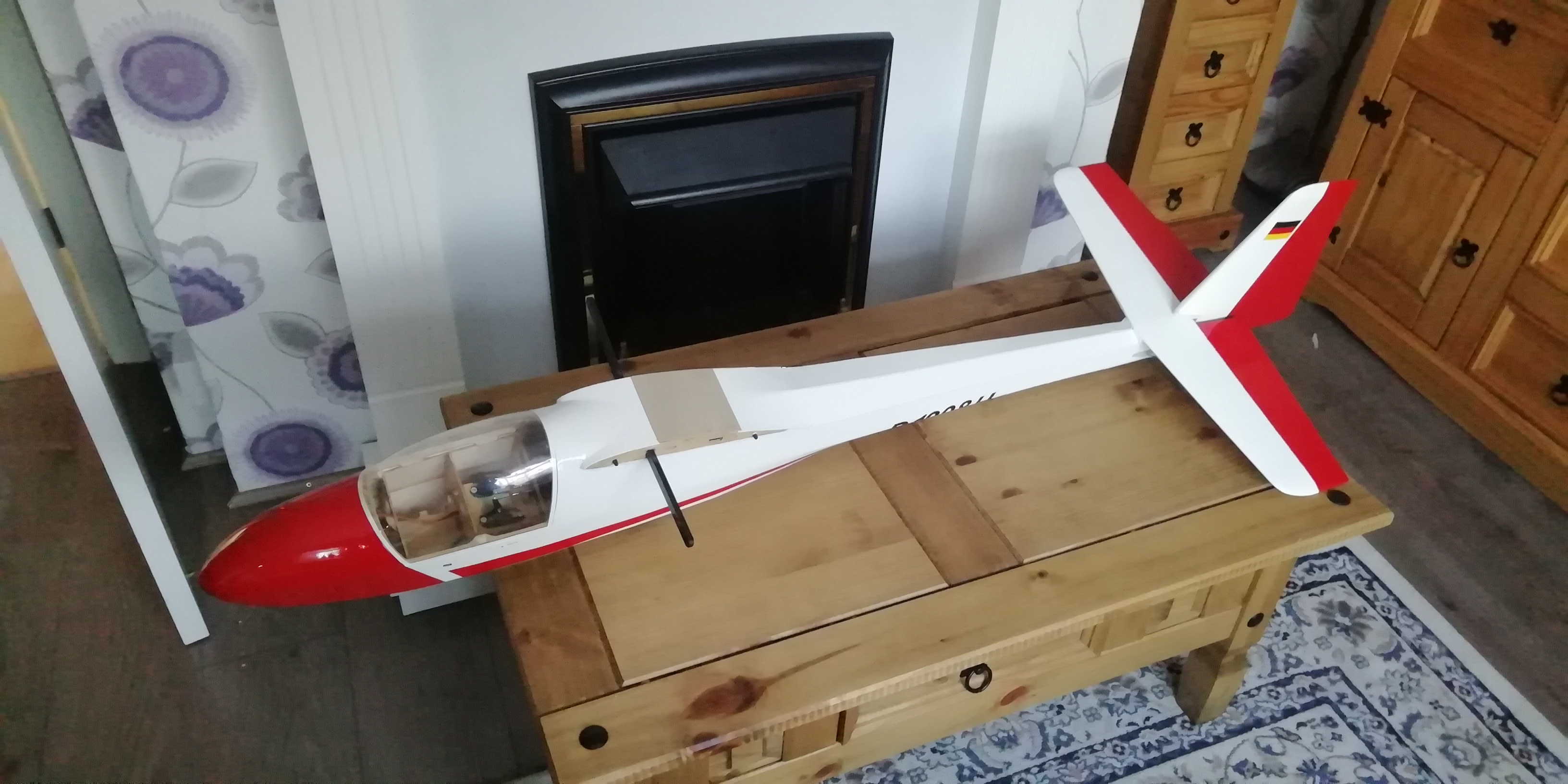

Model w całej krasie.
IMG_20190515_162835.jpg [ 2.65 MiB | Przeglądane 13063 razy ]
IMG_20190515_162851.jpg [ 2.26 MiB | Przeglądane 13063 razy ]
IMG_20190515_162908.jpg [ 2.42 MiB | Przeglądane 13063 razy ]
Montujemy elektronikę i w ten weekend prawdopodobnie oblot ;) (jak będzie pogoda?)

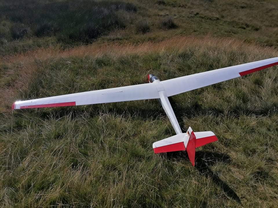

PostNapisane: niedziela, 18 lipca 2021, 11:20
received_316210476868014.jpeg [ 78.09 KiB | Przeglądane 11291 razy ]
received_553200005694302.jpeg [ 80.89 KiB | Przeglądane 11291 razy ]
received_201743221765818.jpeg [ 72.46 KiB | Przeglądane 11291 razy ]
received_298148782102862.jpeg [ 37.17 KiB | Przeglądane 11291 razy ]
received_142787164597605.jpeg [ 53.83 KiB | Przeglądane 11291 razy ]
received_333129771634984.jpeg [ 34.08 KiB | Przeglądane 11291 razy ]
received_851408252463991.jpeg [ 10.17 KiB | Przeglądane 11291 razy ]
received_362672641877466.jpeg [ 9.37 KiB | Przeglądane 11291 razy ]
received_567193174292042.jpeg [ 7.85 KiB | Przeglądane 11291 razy ]
received_176349684524450.jpeg [ 20.16 KiB | Przeglądane 11284 razy ]
received_524603048845012.jpeg [ 111.1 KiB | Przeglądane 11284 razy ]
 Tytuł: Re: SCHLEICHER KA-8B
PostNapisane: niedziela, 18 lipca 2021, 11:49
Ja pierdziu (:) Poleciał ;)
Brawo, brawo...
To tyle samo udanych lądowań co startów życzę :)
