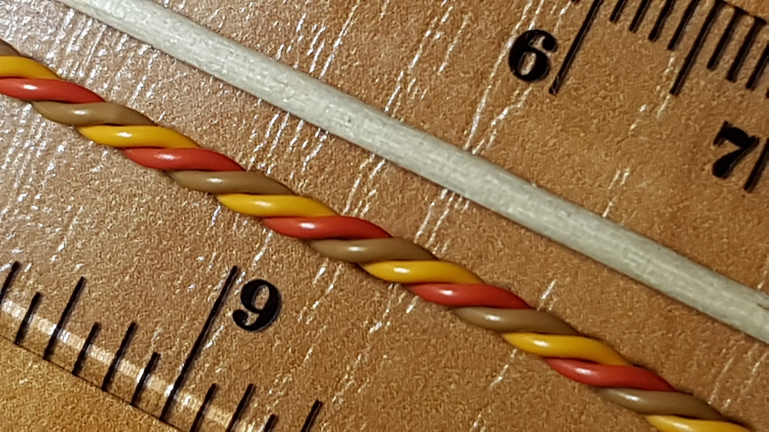

To co mówiłem dziś na zawodach w B-B o mojej skrętce.
Jest nie grubsza niż wykałaczka, 14 cm ( akurat taki miałem) waży 0,9 g czyli metr wyjdzie 6,42 g
Zastanawiam się po co ja się tak produkuje :?: ;)

Wagę w groszach podajesz? ;)
