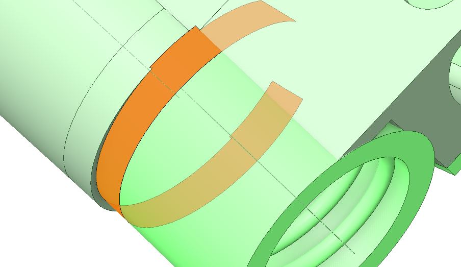

Może ktoś ma radę, co można zrobić gdy dwie były w DSM ewidentnie się stykają (bo były wcześniej przecięte płaszczyzną) albo wręcz jedna wchodzi w drugą, a nie chcą się połączyć, scalić. O co kaman? Jaka jest przyczyna, ale ważniejsze jak to można rozwiązać.
 Tytuł: Re: DSM
PostNapisane: niedziela, 17 grudnia 2023, 10:01
Bez pokazania wiele się nie da wywróżyć, ale DSM często miał "takie swoje" których nie dało się obejść. Na przykład rysujesz lustrzane odbicie na dwóch końcach bryły jakiegoś kształtu i potem na jednym końcu da się zrobić fazę/zaokrąglenie a na drugim nie bo nie.
Wklej rsdocx to zobaczymy

 Tytuł: Re: DSM
PostNapisane: niedziela, 17 grudnia 2023, 12:10
Za dużo jest różnic między nimi, oś wzdłużna obu jest przestawiona, miejsce styku nierówne, otwór z gwintem jest przesunięty względem drugiego w 2 płaszczyznach, gwint się nie schodzi i robi tam dwie duże dziury. Ale to wszystko mniejsze problemy. Największy który przeszkadza w połączeniu jest obiekt pozostały po wcześniejszym rysowaniu - występuje w obydwu bryłach i to on przeszkadza głównie.
O ten pomarańczowy:
Przechwytywanie.JPG [ 40.51 KiB | Przeglądane 13661 razy ]
Jeśli się utnie za nim i przed nim i to usunie to te dwie bryły się ładnie łączą. Na tym etapie narysowałbym to od zera żeby nie było tego dziwnego pierścienia, bo nie da się tego naprawić w prosty sposób
 Tytuł: Re: DSM
PostNapisane: niedziela, 17 grudnia 2023, 12:29
Odciąłem wszystko naokoło walców z gwintem, da się wtedy je połączyć - ale będzie problem z wydrukiem bo teraz ładnie widać tę nierówność
Przechwytywanie.JPG [ 21.53 KiB | Przeglądane 13658 razy ]
Musiałem je o 0,8mm wyśrodkować wzdłużnie w X/Y żeby to się udało
 Tytuł: Re: DSM
PostNapisane: niedziela, 17 grudnia 2023, 14:30
Czyli niedokładności w rysowaniu.
Osie obu gwintów (nakrętek) są celowo nie w jednej osi ustawione. Różniły się o kilka stopni. Ale miały być w jednej płaszczyźnie. Narysuję jeszcze raz.
Dzięki Hubert.
