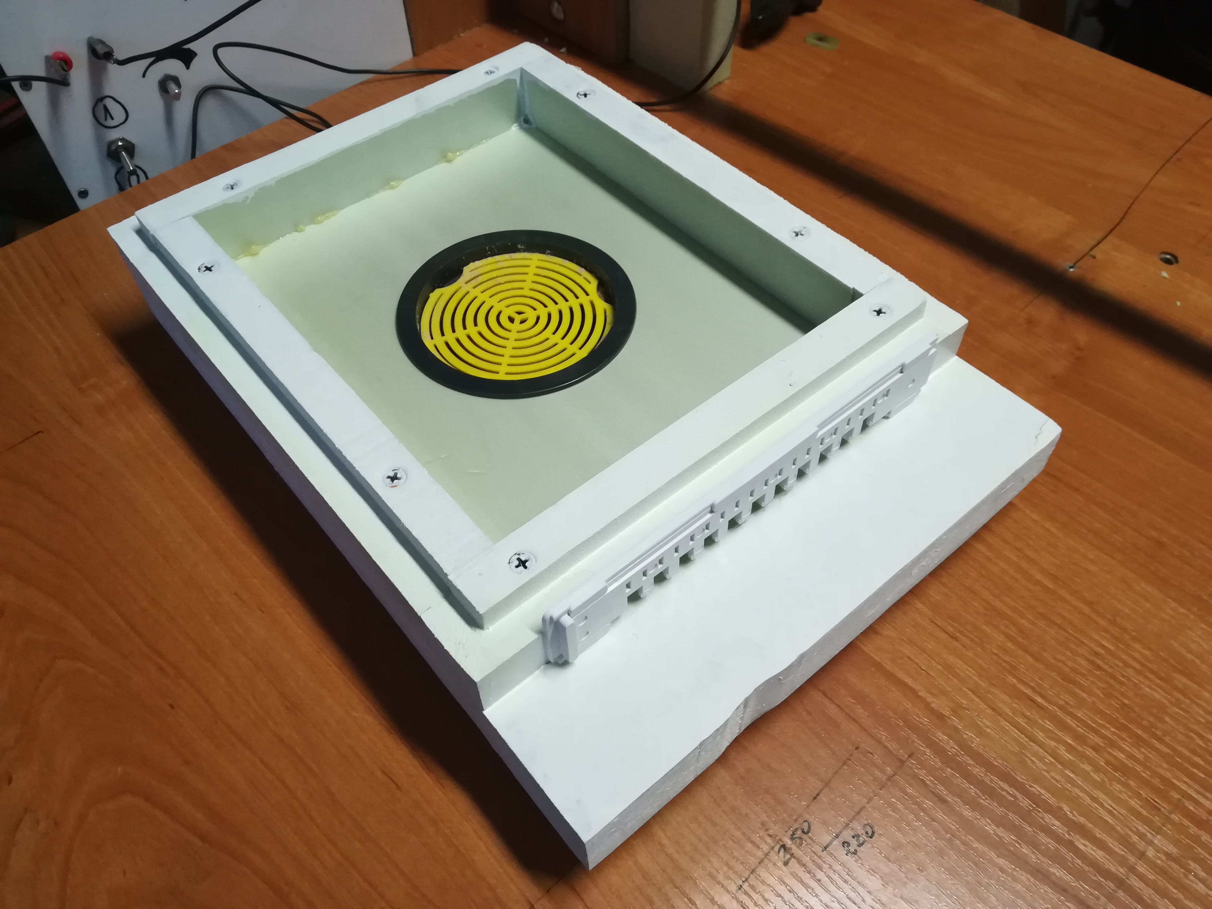

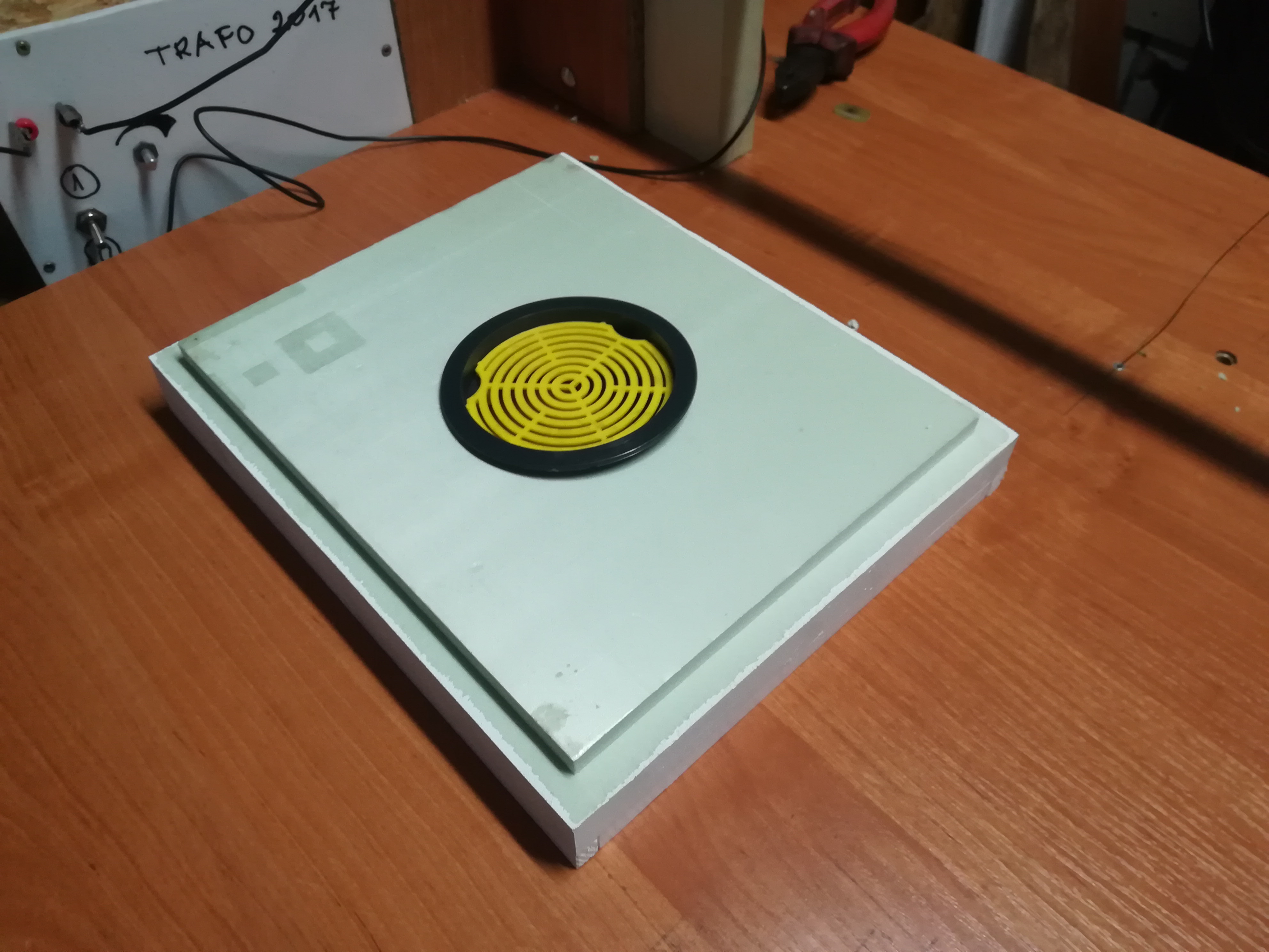

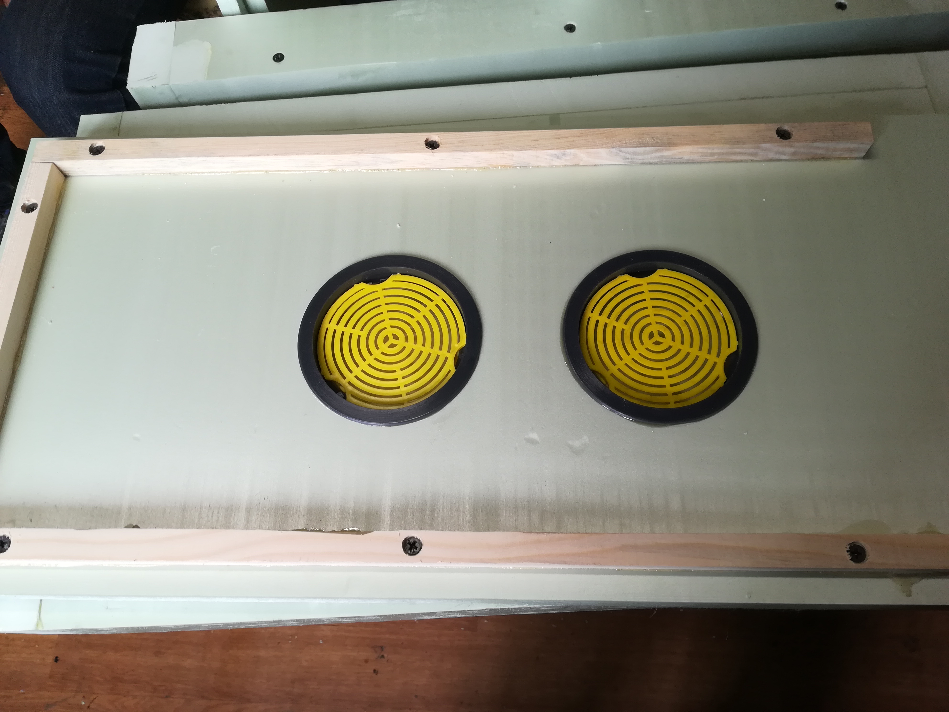

Mam nadzieję że Rumcajs się nie zdenerwuje za zaśmiecanie wątku :nieufny: Rysunek troszku się różni z wykonaniem. Głównie chodzi o daszek i dennicę. Przy wykonaniu boków gniazda wykorzystałem istniejący frez w płycie i zwiększyłem przekrój listwy w dennicy na 15x15 mm. No i dodałem wentylację dennicy. Planuję dokręcić jeszcze po dwie listwy od spodu dennicy. Ulik jest pod ramkę wielkopolską gniazdową 360x260 mm.
Sezon tuż, tuż...
IMG_20190228_080903.jpg [ 4.88 MiB | Przeglądane 38864 razy ]
Komentarz: Wentylacja na letnie upały ;)
IMG_20190302_143329.jpg [ 2.09 MiB | Przeglądane 38864 razy ]
Komentarz: Dennica z listwami 15x15 mm
IMG_20190228_131439.jpg [ 2.08 MiB | Przeglądane 38864 razy ]
Komentarz: Przekrój przez ulik :)

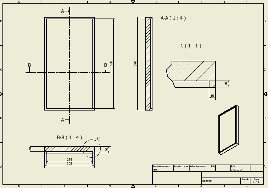

IMG_20190226_201258.jpg [ 2.02 MiB | Przeglądane 38864 razy ]
Komentarz: Daszek
IMG_20190225_195415.jpg [ 1.69 MiB | Przeglądane 38864 razy ]
Daszek.jpg [ 67.77 KiB | Przeglądane 38864 razy ]

Nie obawiasz się, że styrodur będzie się szybko degradował :roll:
Się nie znam, to się zapytam... Czemu służy ta komora :roll:

Tutaj możemy podkarmić ciastem naprzykład. Można tej części zrezygnować ale wtedy to będzie taka transportówka. Czasami jest potrzeba podkarmić odkład np. że względu na brak pożytku. ;)

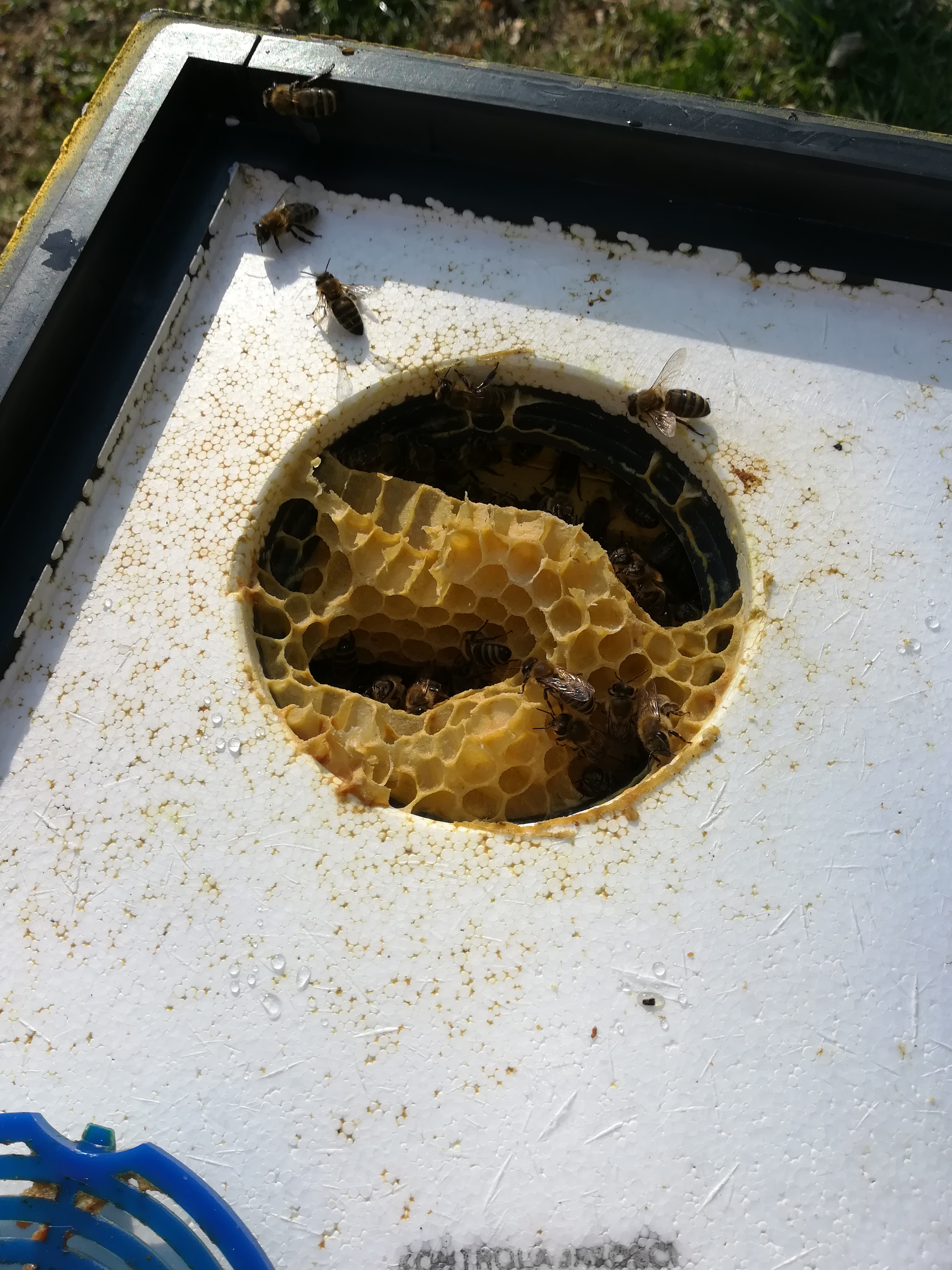

PostNapisane: środa, 6 marca 2019, 13:55
Posty: 284
Lokalizacja: Tarnów
Witam.
A czy miałeś już jakieś doświadczenie z tego typu ulami ze styroduru ??
Ja raz zrobiłem tak zwane weselne i pszczoły wygryzały dziury w ściankach.
A o dziwo w oryginalnych ulach styro czegoś takiego nie zauważyłem.
Może to zależy od rodzaju styroduru.
A żony pasieka wygląda tak.
Sight_2016_06_16_174913_560.jpg [ 295.23 KiB | Przeglądane 38624 razy ]
Pozdrawiam Wojtek

O wygryzaniu styroduru u mnie wygląda Wojtku tak, że wydaje się jakby wygryzały tam, gdzie znajdą jakaś "rankę" w płaszczyźnie. W tych robionych od podstaw i klejonych. W tych kupnych robionych w formach jakoś tego nie robią. Ale często zaraz zakitują to co nadgryzły :D Więc nie wiadomo dokładnie o co im chodzi. Przynajmniej u nas

O wygryzaniu styroduru u mnie wygląda Wojtku tak, że wydaje się jakby wygryzały tam, gdzie znajdą jakaś "rankę" w płaszczyźnie. W tych robionych od podstaw i klejonych. W tych kupnych robionych w formach jakoś tego nie robią. Ale często zaraz zakitują to co nadgryzły Więc nie wiadomo dokładnie o co im chodzi. Przynajmniej u nas
Z tego właśnie powodu korpusy mam fabryczne, dennice z drewna a daszek wycięty ze styroduru bo dostałem kilkanaście płyt w mniejszym lub większym stopniu uszkodzonych, ale za to za przysłowiową flachę :D
Pozdrawiam Wojtek

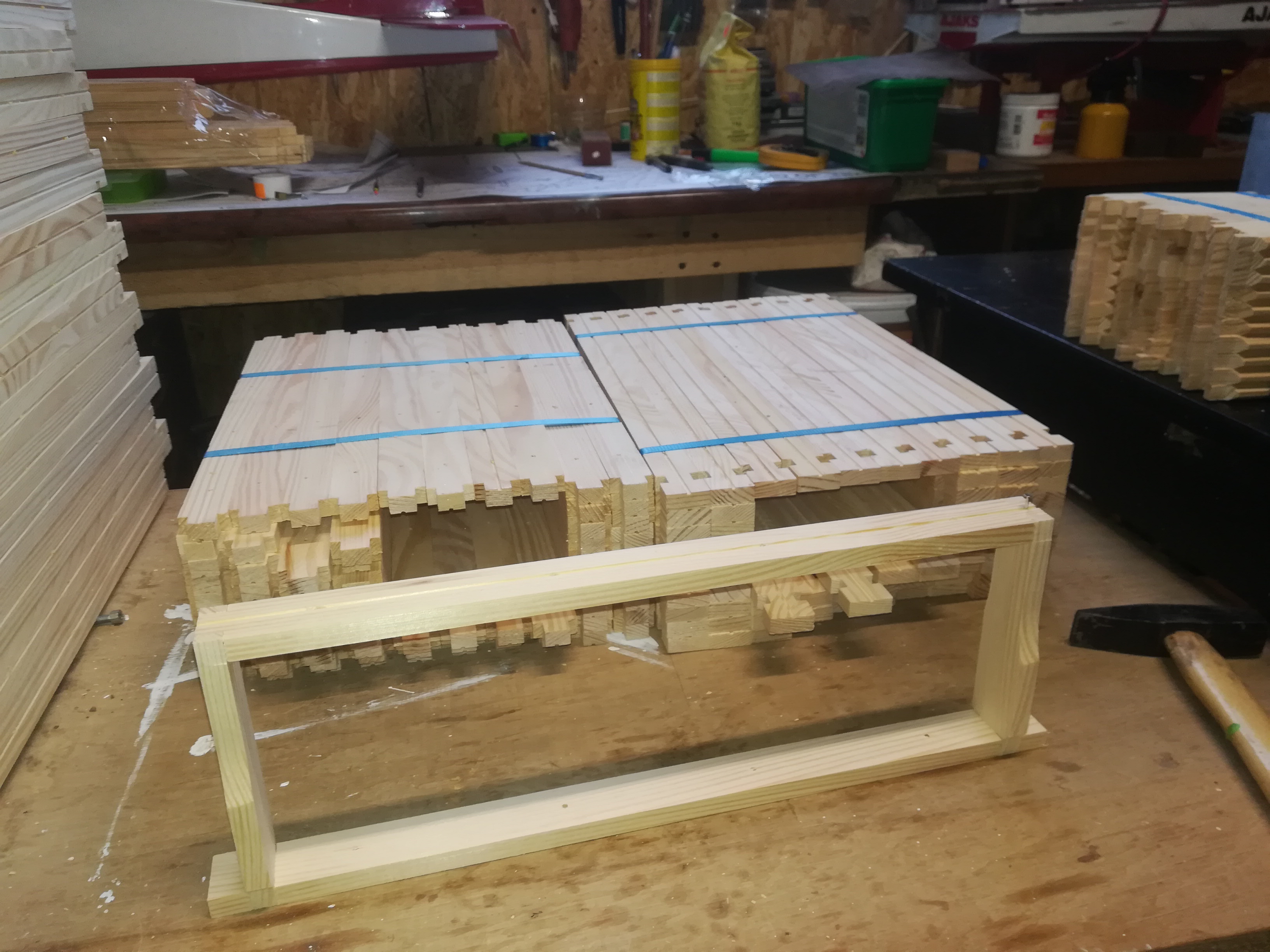

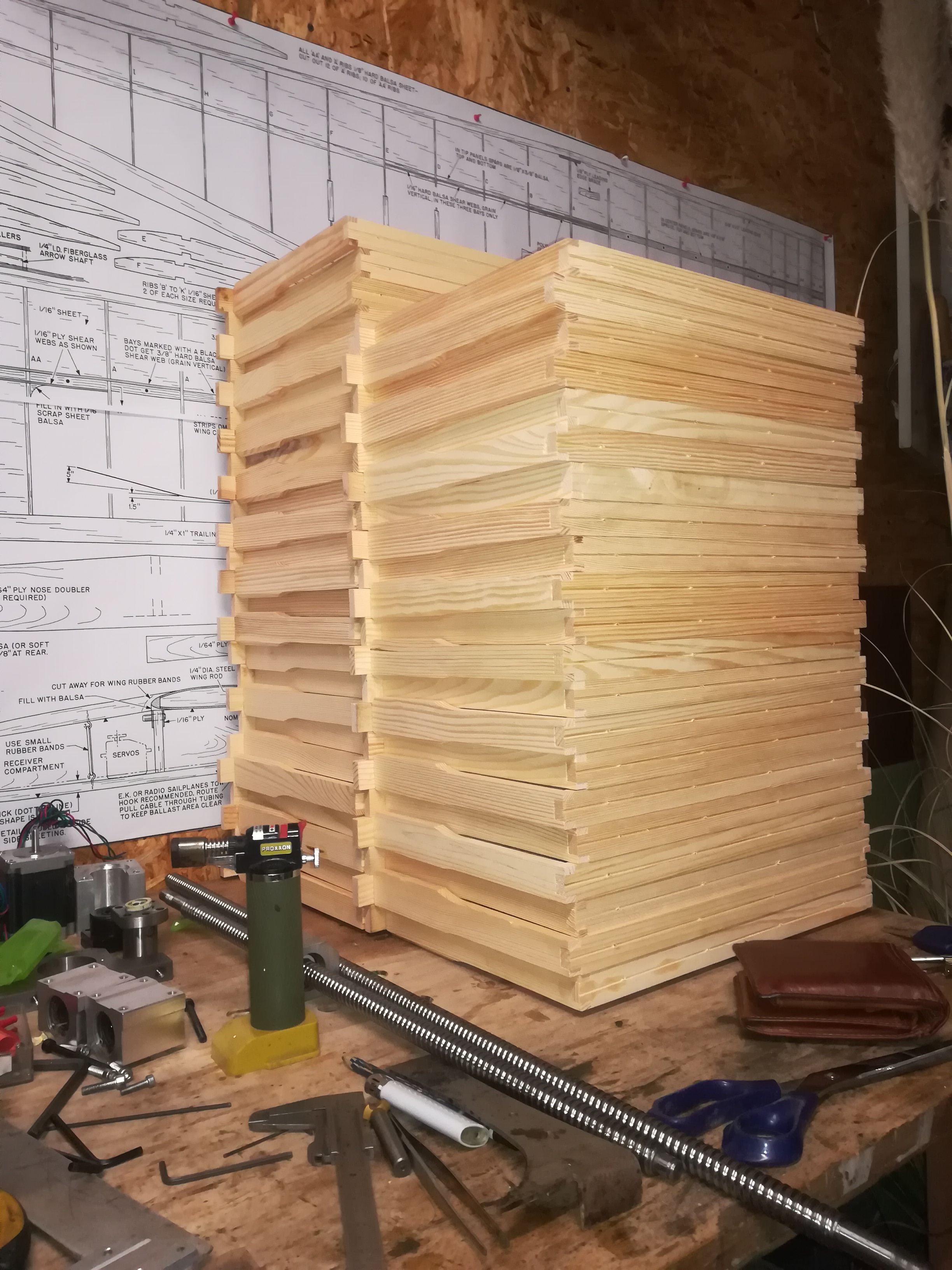

U mnie małe przydotowania do sezonu pszczelarskiego ;)
160 ramek gniazdowych złożone, 100 półnadstawek złożone i zbite. Trzeba to jeszcze zadrutować i wtopić węzę :mrgreen:
IMG_20200111_182203.jpg [ 1.58 MiB | Przeglądane 26794 razy ]
IMG_20200111_182209.jpg [ 1.97 MiB | Przeglądane 26794 razy ]
IMG_20200111_144958.jpg [ 1.68 MiB | Przeglądane 26794 razy ]
IMG_20200111_113639.jpg [ 1.76 MiB | Przeglądane 26794 razy ]
