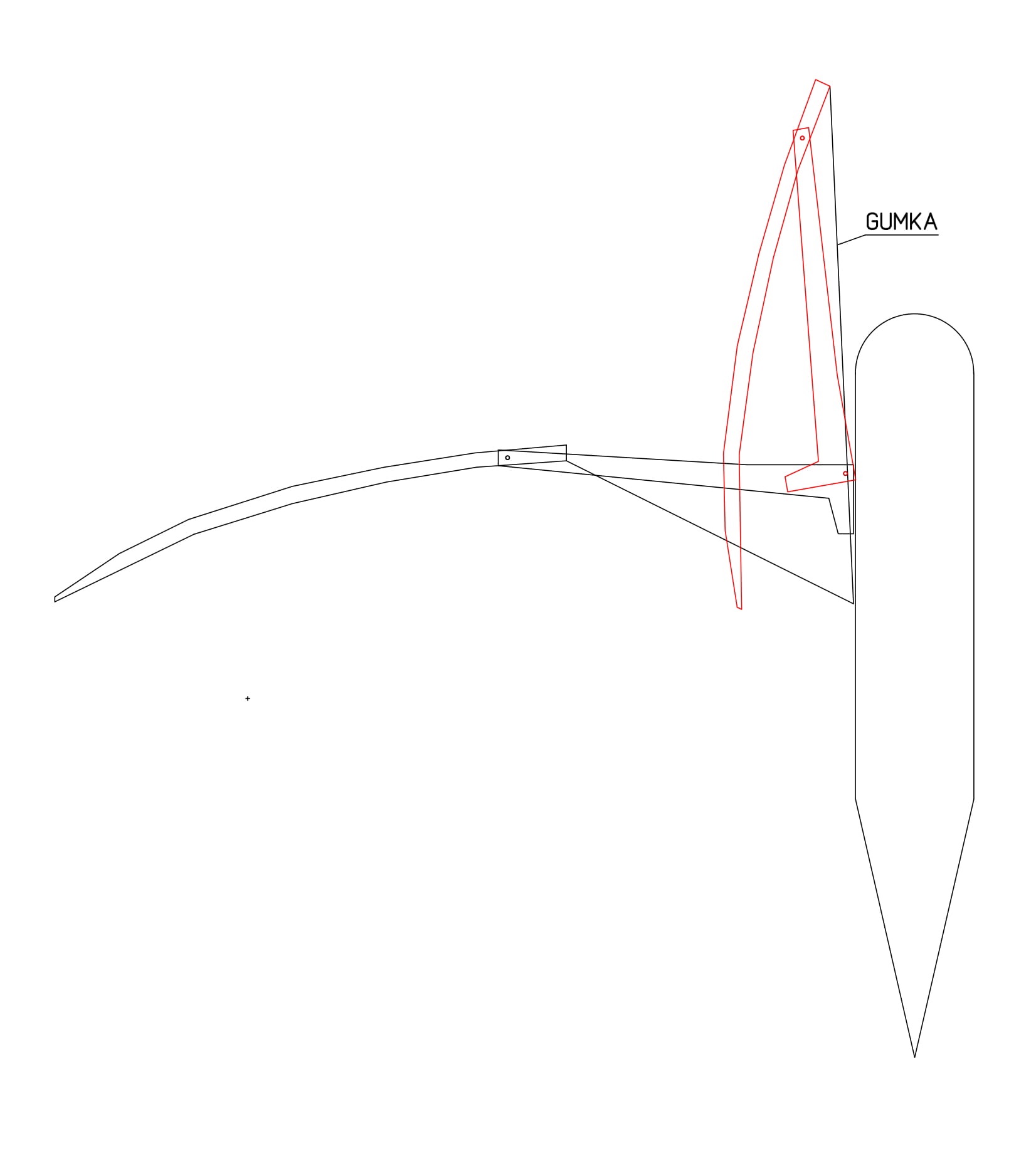

Pomysł dotyczy "Szczerbatka", ale generalnie chodzi za mną od dawna.. Otóż - poniżej malunek z dwoma pozycjami skrzydła - czarne rozłożone, czerwone - złożone (proporcje umowne, chodzi mi raczej o samą zasadę).

O ile "mechanika" z grubsza powinna zadziałać, o tyle nie mam koncepcji na samo pokrycie skrzydła - docelowo ma to być goły kawałek stylonu. Robiąc pokrycie z lekkim naddatkiem mogę uzyskać jakiś "profil", jednak do faktycznego profilu będzie mu baaaaaaaardzo daleko (prędzej będzie to kawałek szmaty łopoczącej na wietrze).. Myślałem o wklejeniu kilku "żeberek" do stylonu, jednak wklejenie musiało by być tylko na pewnym odcinku - by umożliwić składanie..

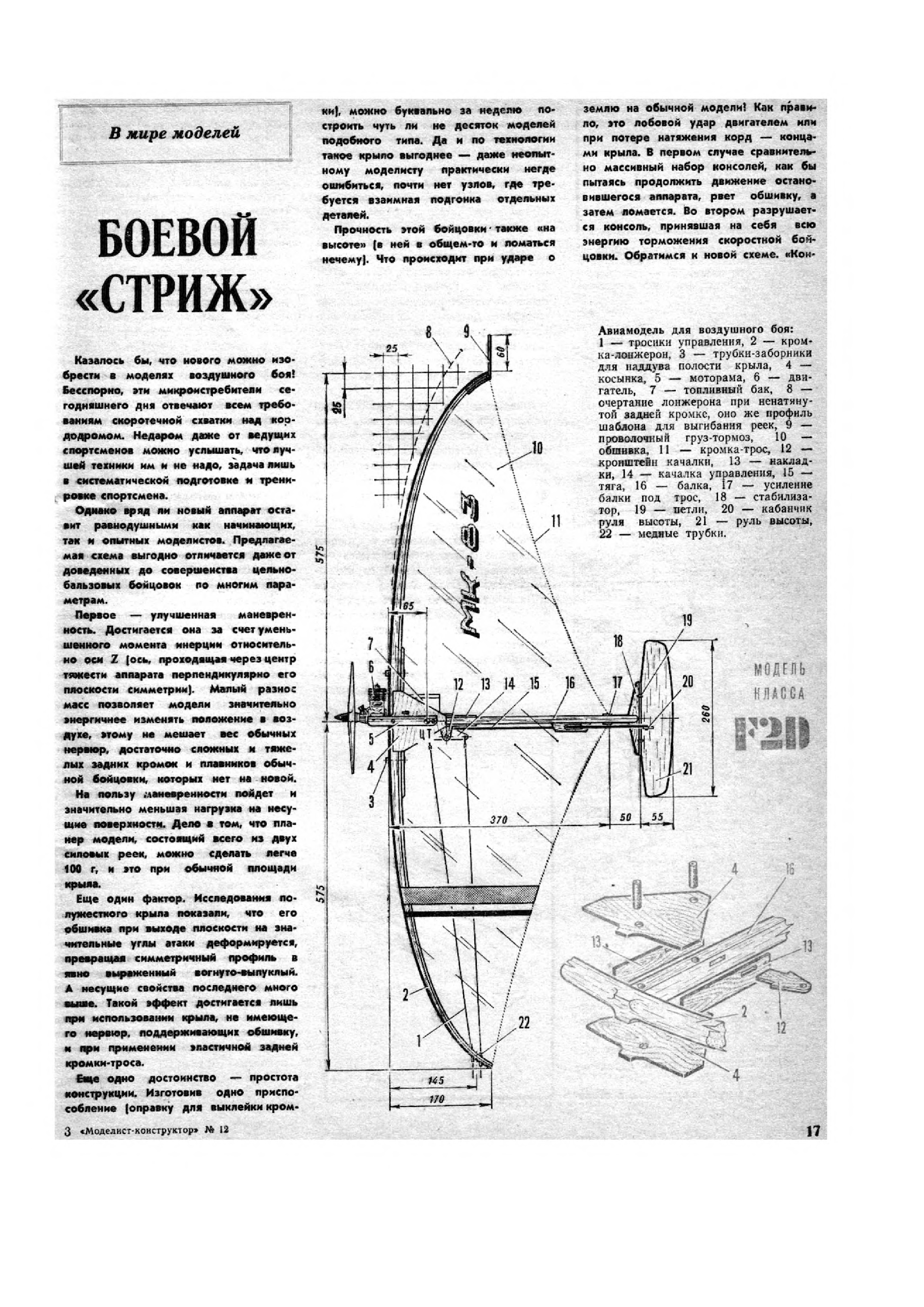

Poniżej skany dwóch podobnych pomysłów, jednak biorąc pod uwagę ze pochodzą z pisemka "Modelist Konstrukror" z czasów ZSRR nie mam pewności czy były sprawdzane w rzeczywistości..

Po pierwsze primo, to ruskie zrobili przecież zupełnie co innego, masz łuk napinający i składnie na zasadzie parasola. Czyli jakieś tam fiszbiny i materiał do naciągnięcia. A Ty chcesz w górę składać.

Jedno pytanie Sławku, ten pierwszy rysunek - Twój - to widok z przodu czy z góry? Tak na początek.

Spróbuję odpowiedzieć za jednym podejściem - pierwszy malunek to widok z góry, zaś całość - składana do transportu. Malunki z MT są tylko by pokazać jak inni to widzą, choć właśnie drugi ma coś co do mnie przemawia - żebra / fiszbiny (dzięki za słowo którego mi brakowało) wkomponowane w pokrycie. Sądzę że ten kierunek jest właściwy, choć musiał bym przysiąść do znalezienia rozwiązania połączenia żeber do krawędzi natarcia..
