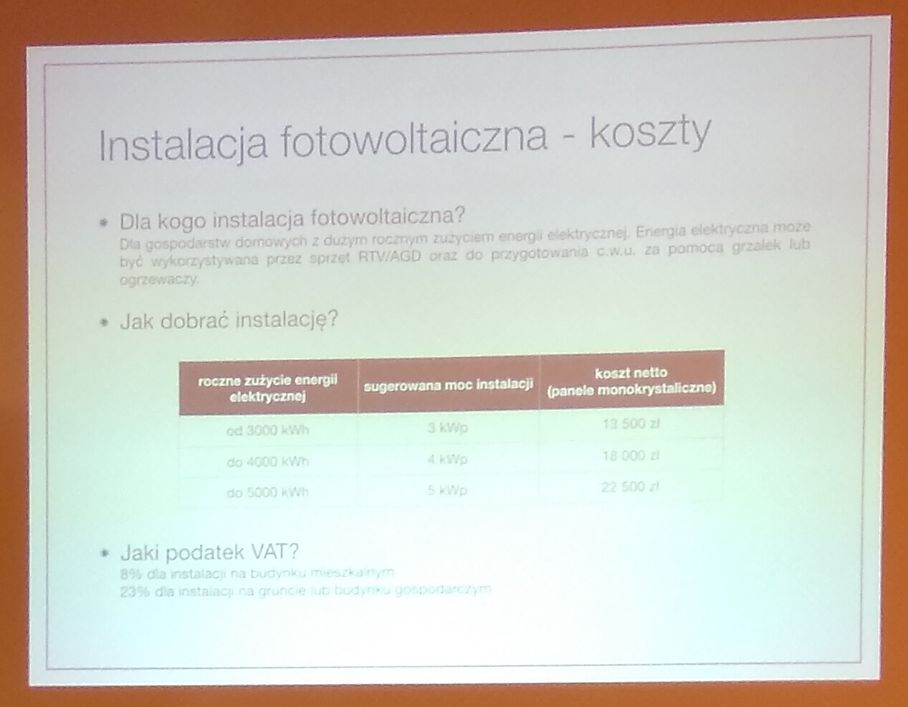

Licznik dwutaryfowy to mit :P Pomimo używania wszelkich "prądożernych" urządzeń typu pralka, piekarnik elektryczny, żelazko... w "drugiej taryfie" to i tak mam naliczone dużo więcej na "1" Przykład z ostatniej faktury:
2019-03-29 19_23_24-726007119_00001_0166_D_2019.pdf - Adobe Acrobat Reader DC.jpg
2019-03-29 19_23_24-726007119_00001_0166_D_2019.pdf - Adobe Acrobat Reader DC.jpg [ 159.01 KiB | Przeglądane 25123 razy ]

Właśnie jestem po gminnym zebraniu w sprawie "czystego powietrza" Poniżej zdjęcie slajdu z propozycją fotowoltaiki:
IMG_20190401_172724_crop.jpg [ 242.35 KiB | Przeglądane 16976 razy ]
Mój koszt to 80% od ceny netto (pełnych kosztów zakupu, montażu, i.t.p.) + cały VAT, w moim przypadku 8%
Oczywiście firma wyłoniona w procesie przetargowym, czyli nie spodziewał bym się jakiej super jakości :nieufny:
Zastanawiam się, czy umieszczać w wniosku... :roll:
 Tytuł: Re: Fotowoltaika - czy warto?
PostNapisane: poniedziałek, 1 kwietnia 2019, 18:16
Artur u nas było 90% dofinansowania. Podatek był po stronie firmy, myśmy nic więcej nie dopłacali. Tyle, że to był jak pisałem projekt współfinansowany przez UE typu de minimis.
Ja jak w 2013 roku robiłem termoizolację budynku to dostałe dofinansowany kredyt z BOŚ w wysokości 60 tyś. PLN na 2,5% lub 3 % już nie pamiętam, tylko że co roku dostawałem pita chyba 11go z doliczonym podatkiem od darowizny, bo tak potraktowali to dofinansowanie. Kwota to około 200,- podatku dla mnie i 200,- dla żony co roku, aż nie spłaciłem kredytu.
Tu nic kompletnie, ani VATu ani podatku nic. Program jest/był, bo nie wiem czy jeszcze jest w tym roku, świetny.
Jedyną wadą jest to, że zabierają nam 20% wyprodukowanej energii. Jeśli przez okres wiosenno-letni wyprodukuję 20MW to w zimie za darmo odzyskuję 16MW. Jeśli zapotrzebowanie domu w ciągu roku przekracza te 20MW to za pozostałą energie płacę standardowo jak każdy zwykłą taryfę.
Może warto rozejrzeć się Artur za niezależnym programem a nie tym gminnym. Może województwo ma coś podobnego, trzeba szukać i sprawdzać wszelkie źródła. Ja nadal będę obstawał przy swoim że się opłaca. Bez dofinansowania też się opłaca, ale niestety trzeba mieć gotówkę którą można zainwestować na długi okres. Albo szukać w BOŚ kredytu dofinansowanego przy którym też się opłaca może nie aż tak ale jednak.
