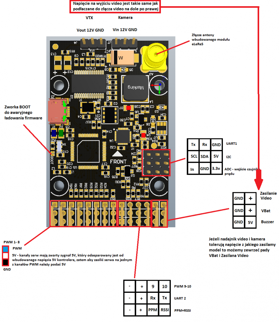

Czy taki stepdown wystarczy do zasilenia nadajnika z poprzedniego postu :roll: Nadajnik ma niby 600mW z 5V
IMG_20190326_180644_m.jpg [ 74.59 KiB | Przeglądane 14903 razy ]
 Tytuł: Re: Motoszybowiec Vento ...
PostNapisane: wtorek, 26 marca 2019, 18:30
A nie możesz zasilić go bezpośrednio z KFC?
PostNapisane: wtorek, 26 marca 2019, 18:47
Nie bardzo, sądząc po opisie KFC. Kamera będzie zasilana z 12V...
KFC32F3_iNav.png [ 744.67 KiB | Przeglądane 14958 razy ]
PostNapisane: wtorek, 26 marca 2019, 19:06
Podłącz nadajnik przez regulator i zmierz prąd. Zobacz też czy nie grzeje się nadmiernie ten stepdown. Można do niego dokleić mały radiatorek.
Zwykle przetwornice chińskie mają ciągłe obciążenie 2x mniejsze od podanego w specyfikacji. Jeśli ta ma podane 1A to powinna spokojnie wystarczyć do samego nadajnika. Daj tylko mały radiatorek.
