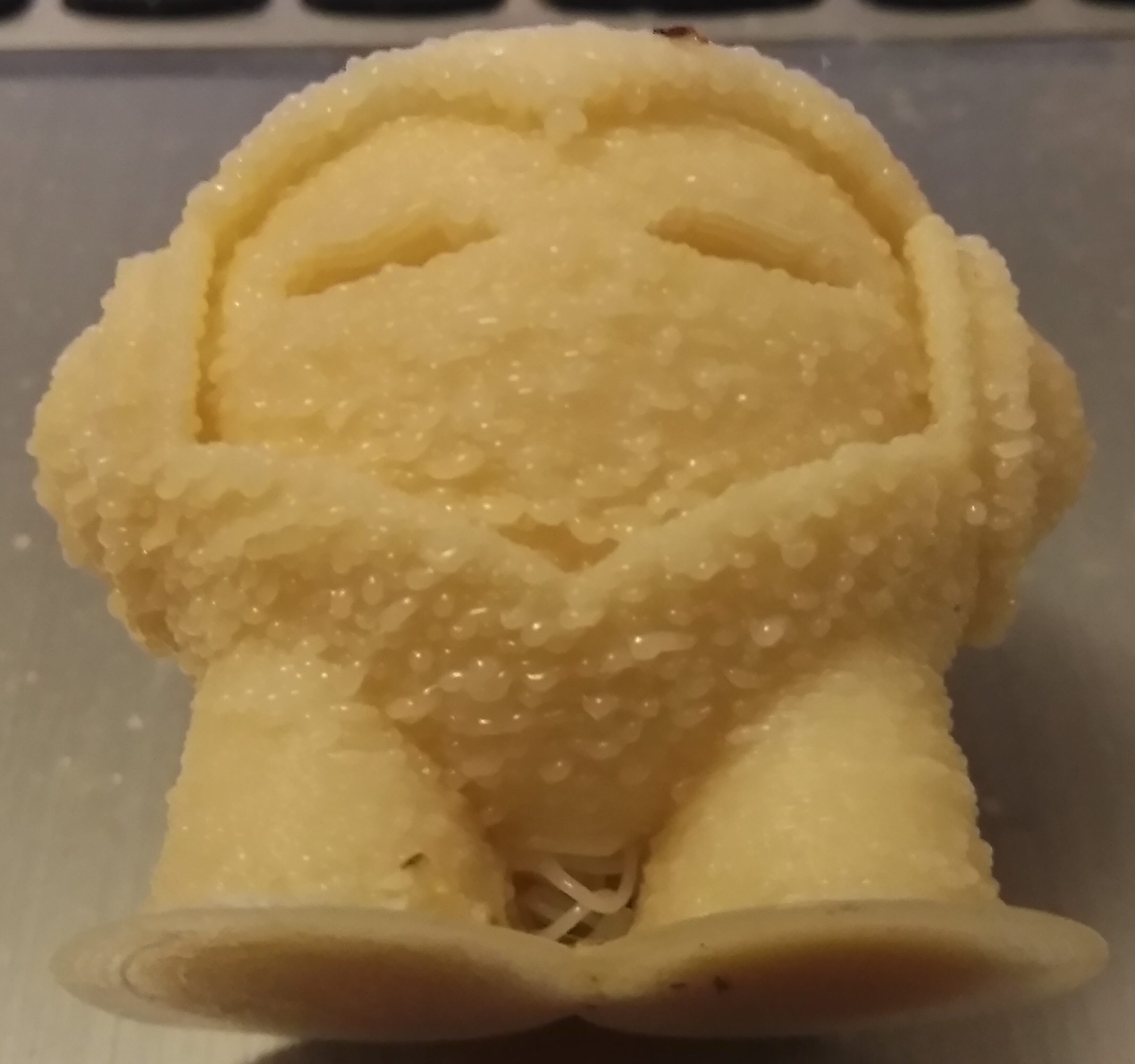

Przeprowadziłem ponowną kalibrację delty, i "zarzuciłem" wydruk tego Marvin-a w przeskalowaniu 200% i wyszedł jak by miał ospę biedactwo :lol:
ABS 3DUniversal,
temperatury 225/100,
po obniżeniu temperatury stołu do 85, wydruk po pewnym czasie się odkleił...
IMG_20181225_211200_crop.jpg [ 630.42 KiB | Przeglądane 11781 razy ]
Chyba trzeba skalibrować ekstruder... :roll:
 Tytuł: Re: Anycubic Kossel Linear Plus
PostNapisane: wtorek, 25 grudnia 2018, 21:33
Czym skalowałeś?
Mi ostatnio Cura robi dziwne rzeczy, a to nie trzyma wymiarów po obróceniu, a po skalowaniu to już zupełnie. Wydruk tego samego elementu bez dotykania go jest ok.
Odra, pewnie nieszczepiony.
PostNapisane: wtorek, 25 grudnia 2018, 21:37
Czym skalowałeś?
Cura 3.6.0 Jutro zapodam coś bez skalowania, i zobaczę...

Znalazł○em dwa "kwiatki"...
1. Ilość kroków na ekstruderze była 144, a wtedy "wciągało" około 15mm filamentu na zadane 10mm (:) Zmieniłem na 96, i "zasysa" 10mm :)
2. W cura miałem ustawioną dyszę 0,5 zamiast 0,4...
Poszedł wydruk Kossel Delta Cooling Tunnel... jest nieźle Obrazek (jeszcze nie zdjęty z drukarki Obrazek)

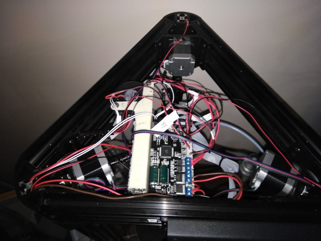

Już ogarnąłem (dzięki Adam :mrgreen:)
IMG_20181228_190439m.jpg [ 79.43 KiB | Przeglądane 11682 razy ]
Ale wcześniej nastąpiło skracanie przewodów i ogólny porządek z makaronem :)
IMG_20181228_190500m.jpg [ 102.31 KiB | Przeglądane 11682 razy ]

Skończyła... 7h58m (:) Jutro trzecia :mrgreen:
IMG_20181229_212914_crop.jpg [ 1.21 MiB | Przeglądane 11586 razy ]

Delta a'la Wimbledon :mrgreen: Jest znacznie ciszej 8-)
IMG_20190105_135229m.jpg [ 159.21 KiB | Przeglądane 11367 razy ]
IMG_20190105_135238m.jpg [ 66.06 KiB | Przeglądane 11367 razy ]
