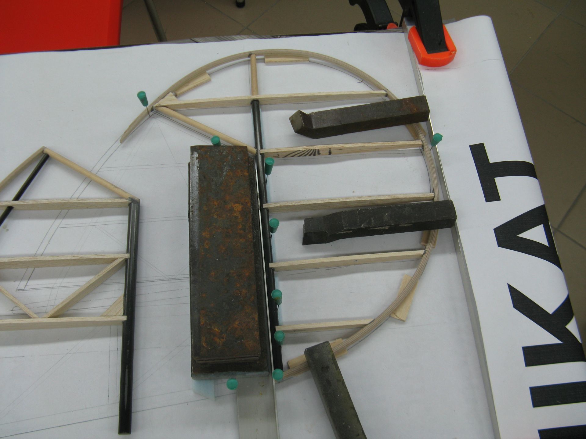

PostNapisane: czwartek, 8 listopada 2018, 19:43

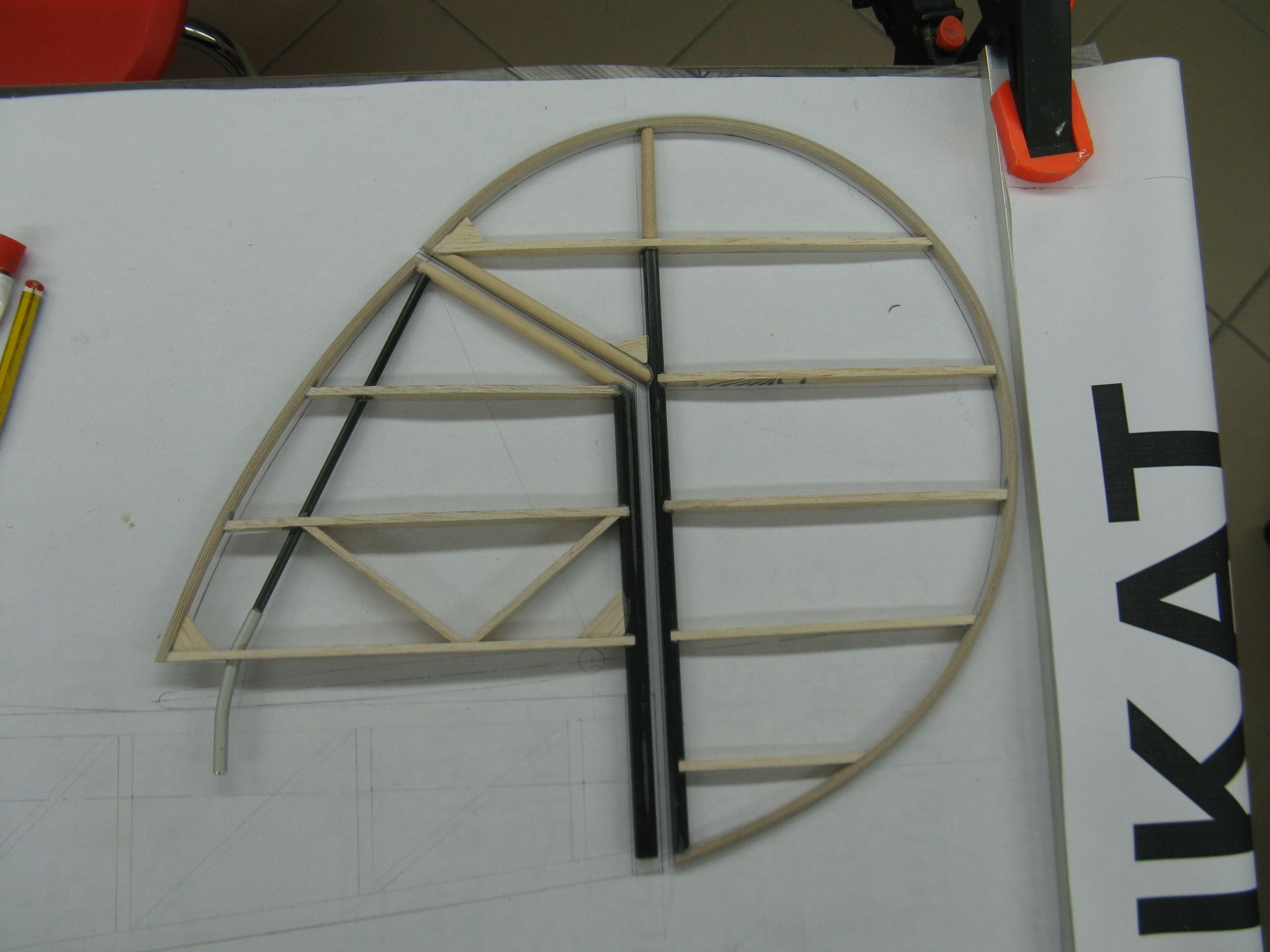

Statecznik pionowy
r68.jpg [ 205.38 KiB | Przeglądane 17430 razy ]
r69.jpg [ 225.51 KiB | Przeglądane 17430 razy ]
r70.jpg [ 189.61 KiB | Przeglądane 17430 razy ]

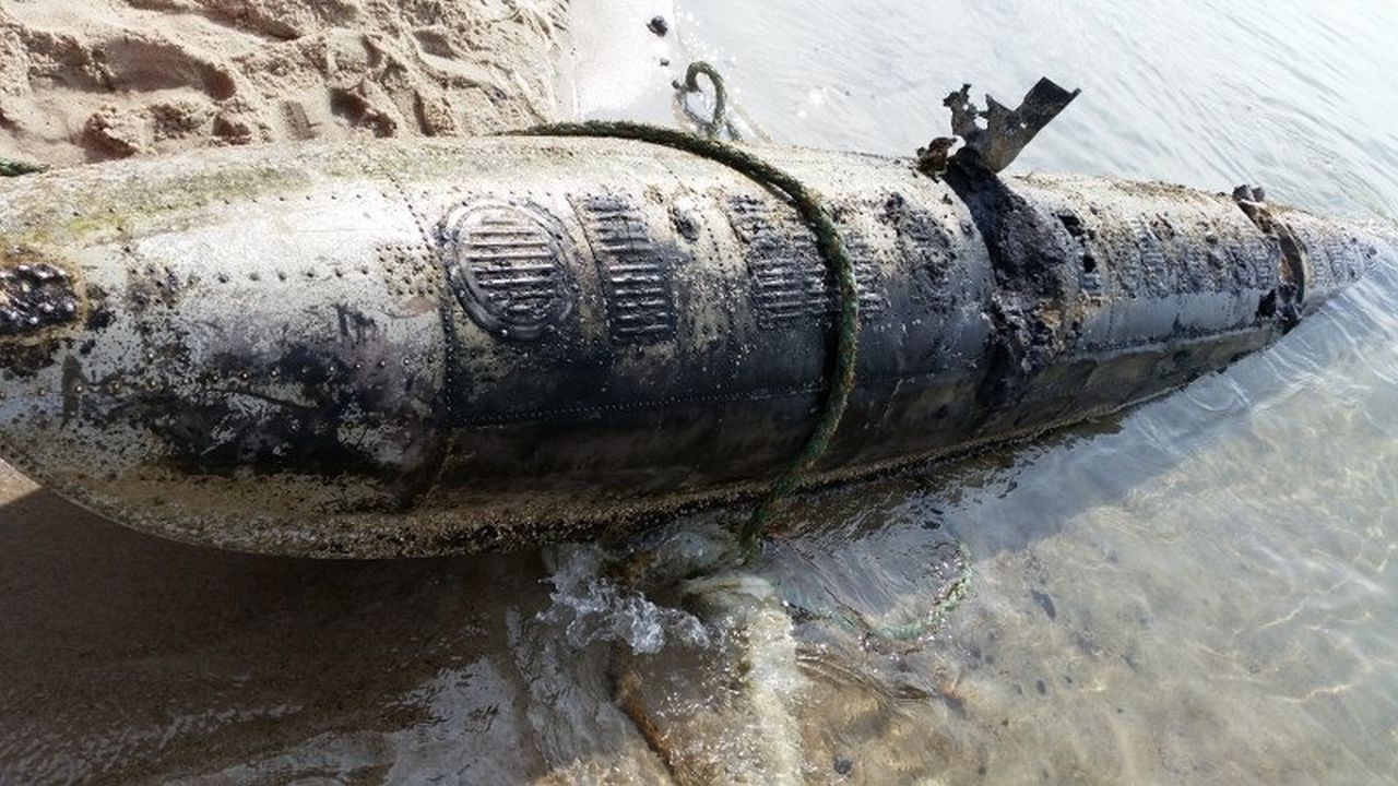

Formy na pływaki zrobiłeś, a ja mam zdjęcia pływaka od Lublina wyłowionego z morza.
Nie wiem czy znasz te zdjęcia? (może się przydadzą)
Wstawię bo potem zapomnę.
1.jpg [ 152.5 KiB | Przeglądane 17400 razy ]
2.jpg [ 177.77 KiB | Przeglądane 17400 razy ]
3.jpg [ 461.37 KiB | Przeglądane 17400 razy ]
4.jpg [ 153.27 KiB | Przeglądane 17400 razy ]
5.jpg [ 140.45 KiB | Przeglądane 17400 razy ]
PostNapisane: sobota, 10 listopada 2018, 10:39
Formy jeszcze nie zrobiłem. Odłożyłem kopyto pływaka, bo jakoś mi nie idzie z nim robota. Za zdjęcia dziękuję.

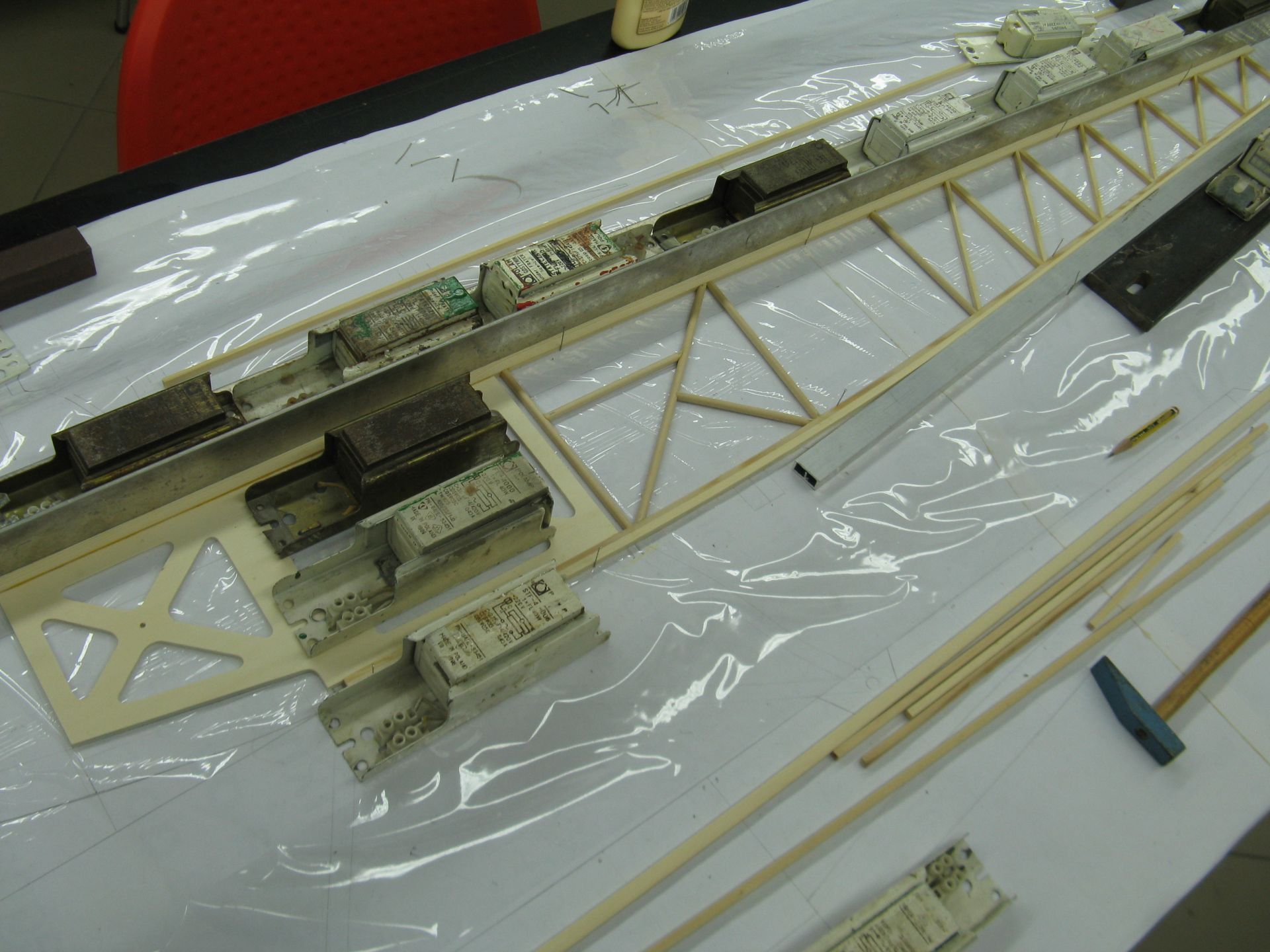

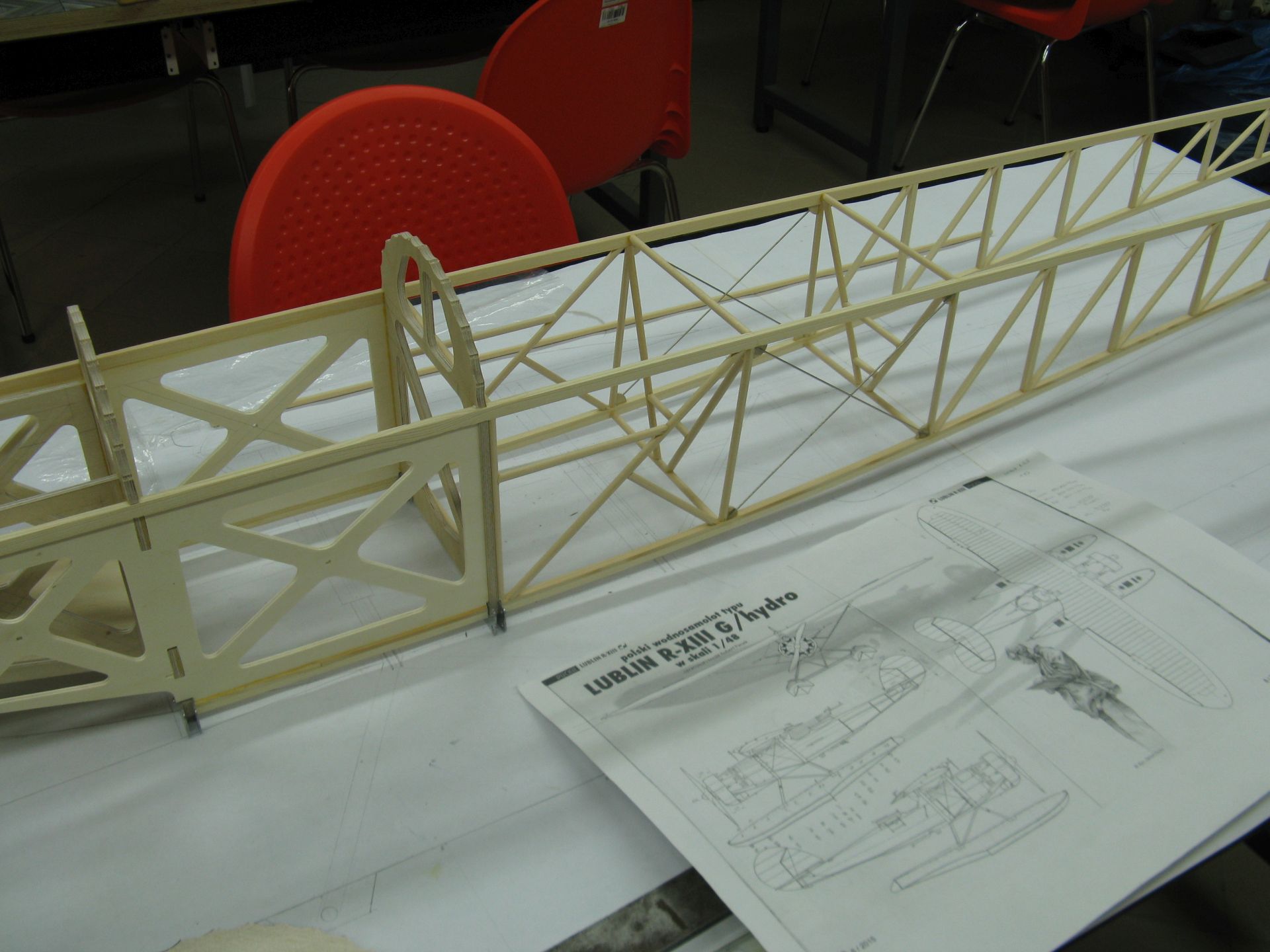

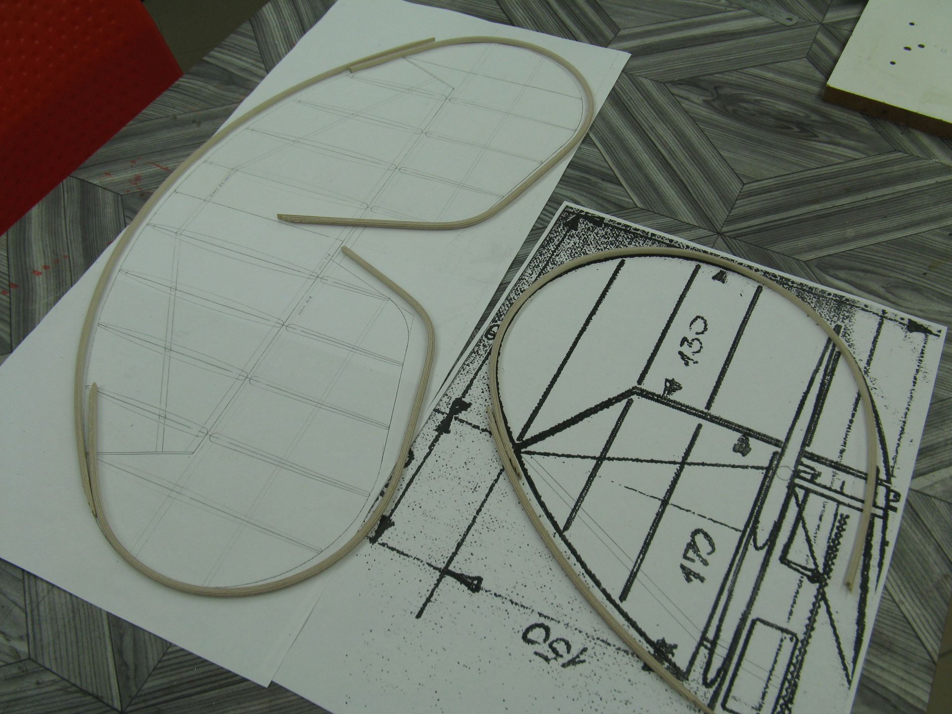

Początek prac nad kratownicami kadłuba.
r71.jpg [ 289.05 KiB | Przeglądane 17237 razy ]
r72.jpg [ 292.01 KiB | Przeglądane 17237 razy ]
r73.jpg [ 341.09 KiB | Przeglądane 17237 razy ]
r74.jpg [ 395.68 KiB | Przeglądane 17237 razy ]
r75.jpg [ 408.42 KiB | Przeglądane 17237 razy ]
PostNapisane: piątek, 16 listopada 2018, 15:40
Krzysiu, te okrągłe listwy jakie to drewno?
PostNapisane: piątek, 16 listopada 2018, 15:43
:) cytrynowe
PostNapisane: piątek, 16 listopada 2018, 15:47
Dziękuję. :)

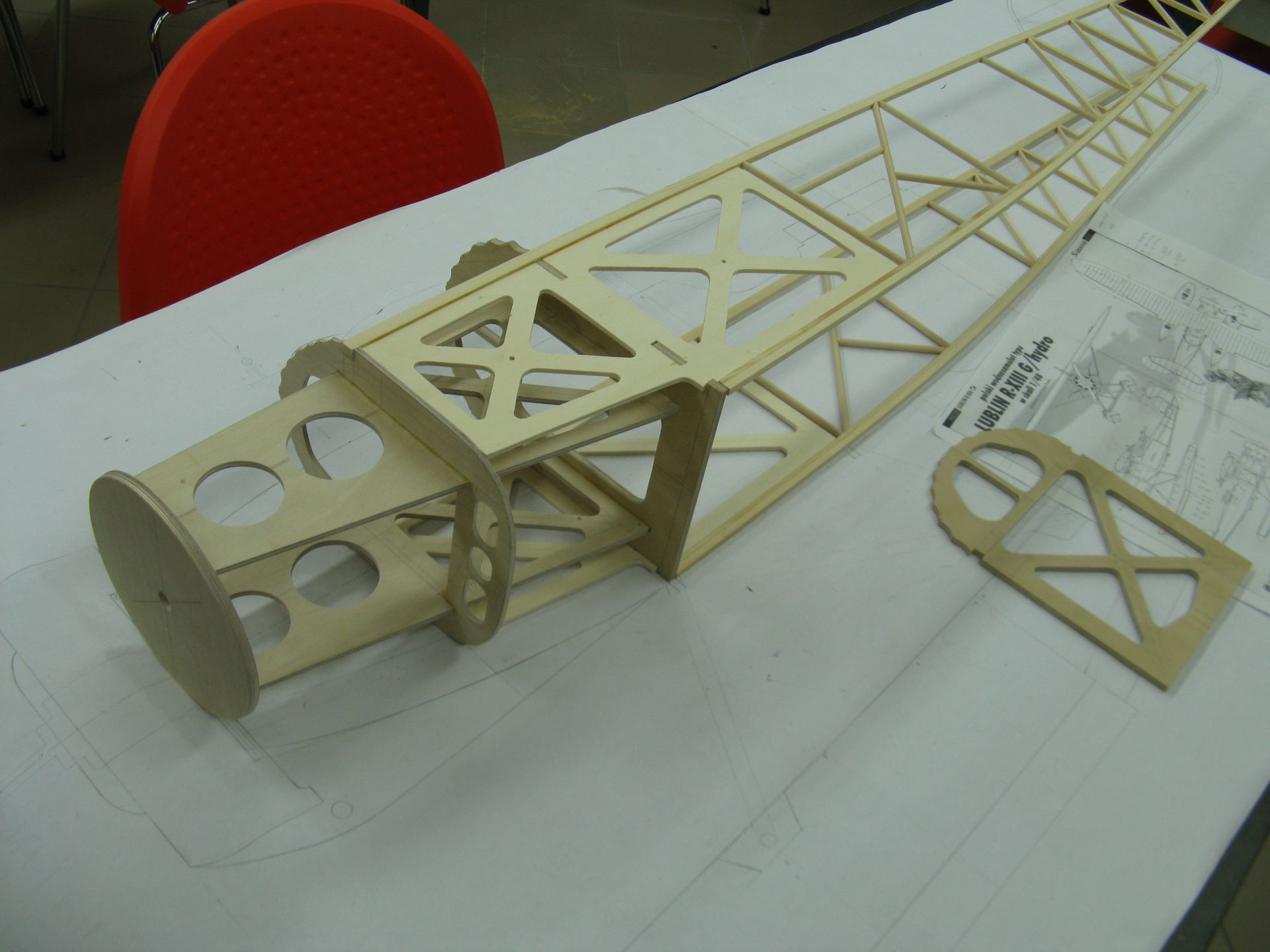

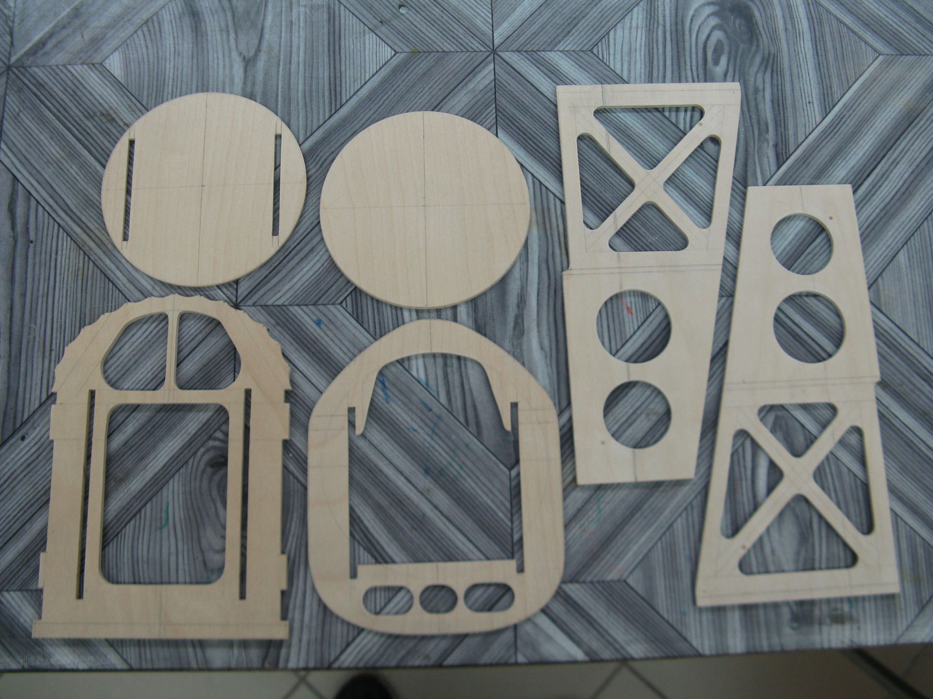

PostNapisane: sobota, 24 listopada 2018, 13:16

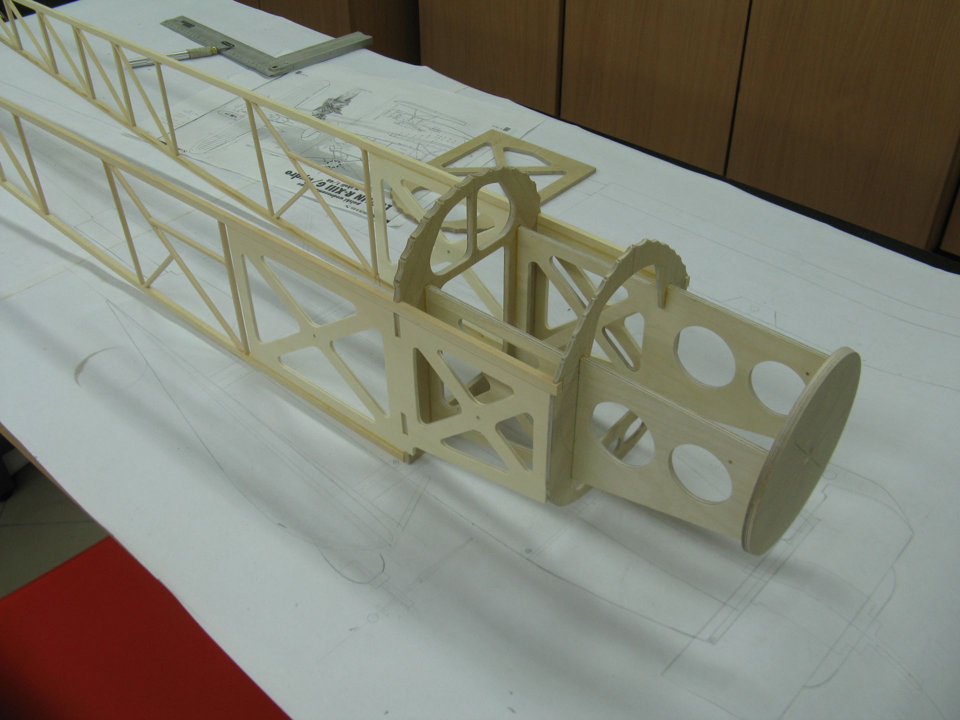

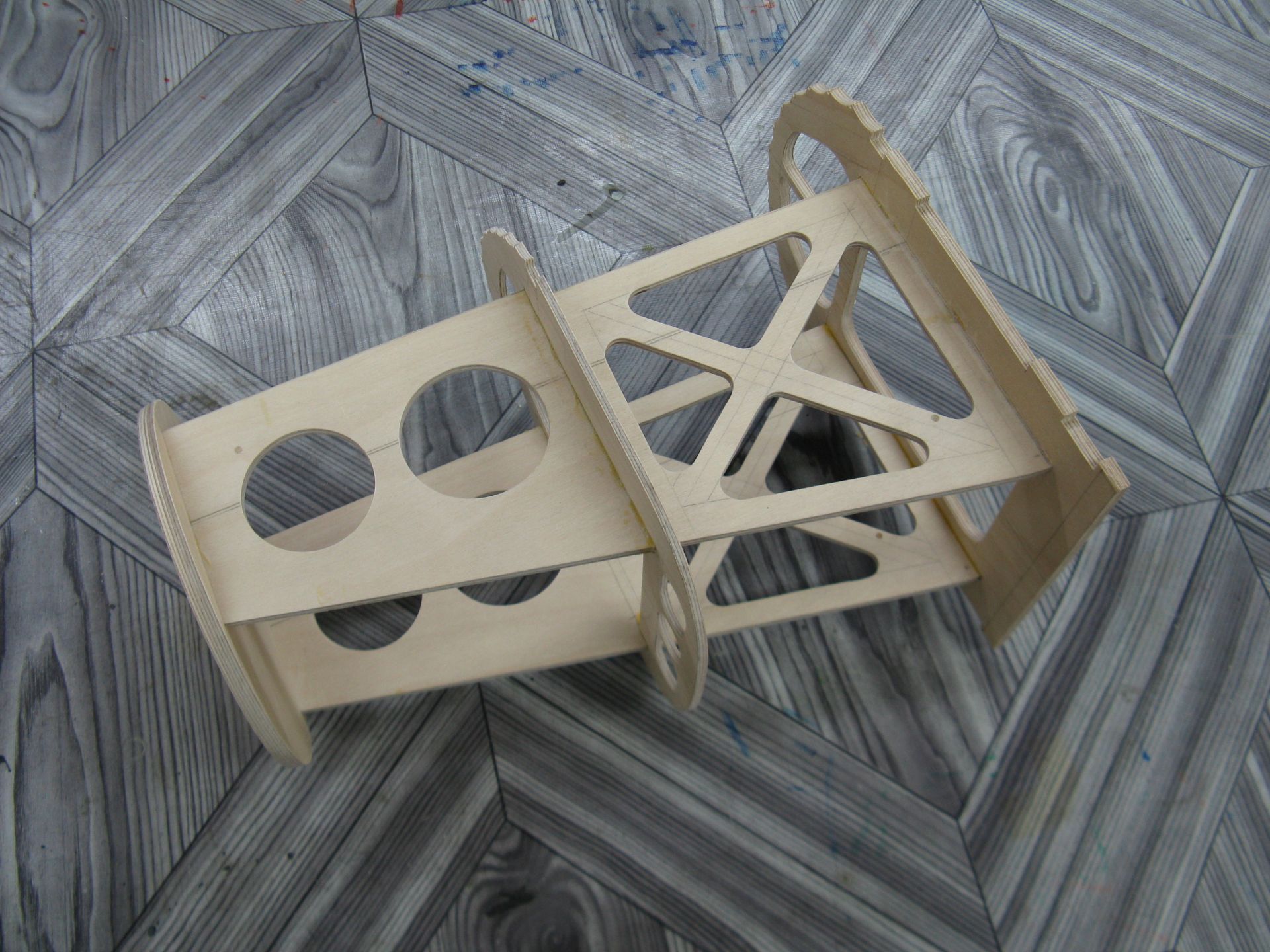

Trochę więcej kadłuba, na razie konstrukcja złożona na sucho.
r76.jpg [ 343.04 KiB | Przeglądane 17100 razy ]
r77.jpg [ 376.59 KiB | Przeglądane 17100 razy ]
r78.jpg [ 370.85 KiB | Przeglądane 17100 razy ]
r79.jpg [ 202.27 KiB | Przeglądane 17100 razy ]
r80.jpg [ 207.13 KiB | Przeglądane 17100 razy ]
PostNapisane: środa, 28 listopada 2018, 17:33

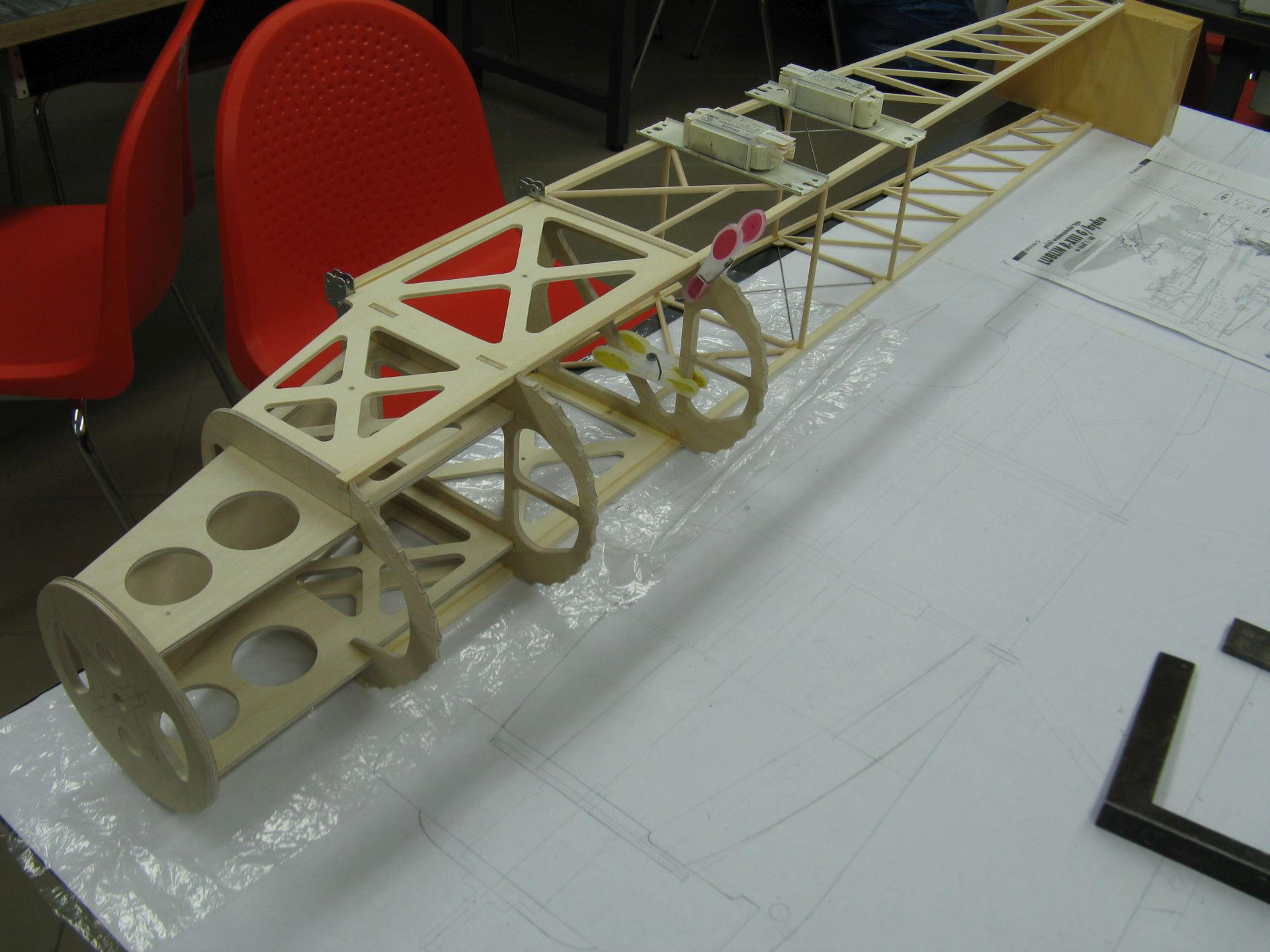

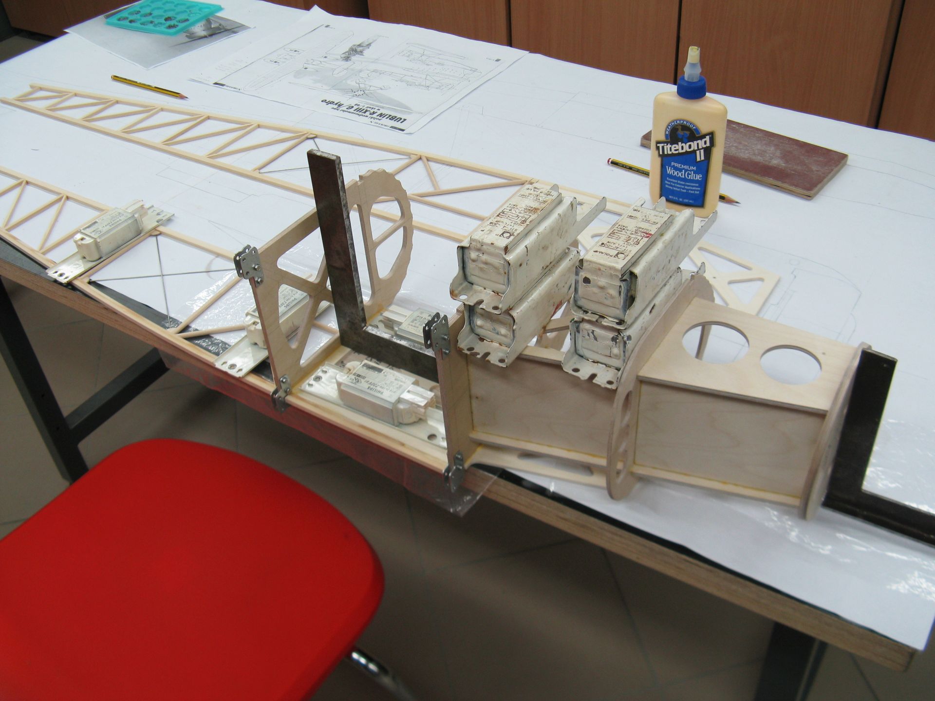

Klejenie kadłuba.
r81.jpg [ 259.44 KiB | Przeglądane 16989 razy ]
r82.jpg [ 228.49 KiB | Przeglądane 16989 razy ]
r83.jpg [ 239.49 KiB | Przeglądane 16989 razy ]
r84.jpg [ 240.91 KiB | Przeglądane 16989 razy ]
r85.jpg [ 261.98 KiB | Przeglądane 16989 razy ]
r86.jpg [ 237.81 KiB | Przeglądane 16989 razy ]
r87.jpg [ 240.53 KiB | Przeglądane 16989 razy ]
PostNapisane: czwartek, 29 listopada 2018, 03:17
Prawdziwe "makieciarstwo" i to tej najwyższej próby.
Nawet nowatorskie bym powiedział. Mądra robota.
Jakiś krasnoludek nawet linki już pozaplatał.
Czy te linki to pręciki węglowe? bo nie do końca da się podejrzeć na zdjęciach?
PostNapisane: czwartek, 29 listopada 2018, 10:36
Stefan, do tej najwyższej próby to jeszcze daleko, a te pręciki to drut stalowy 1mm, bo w oryginale też tam były druty.

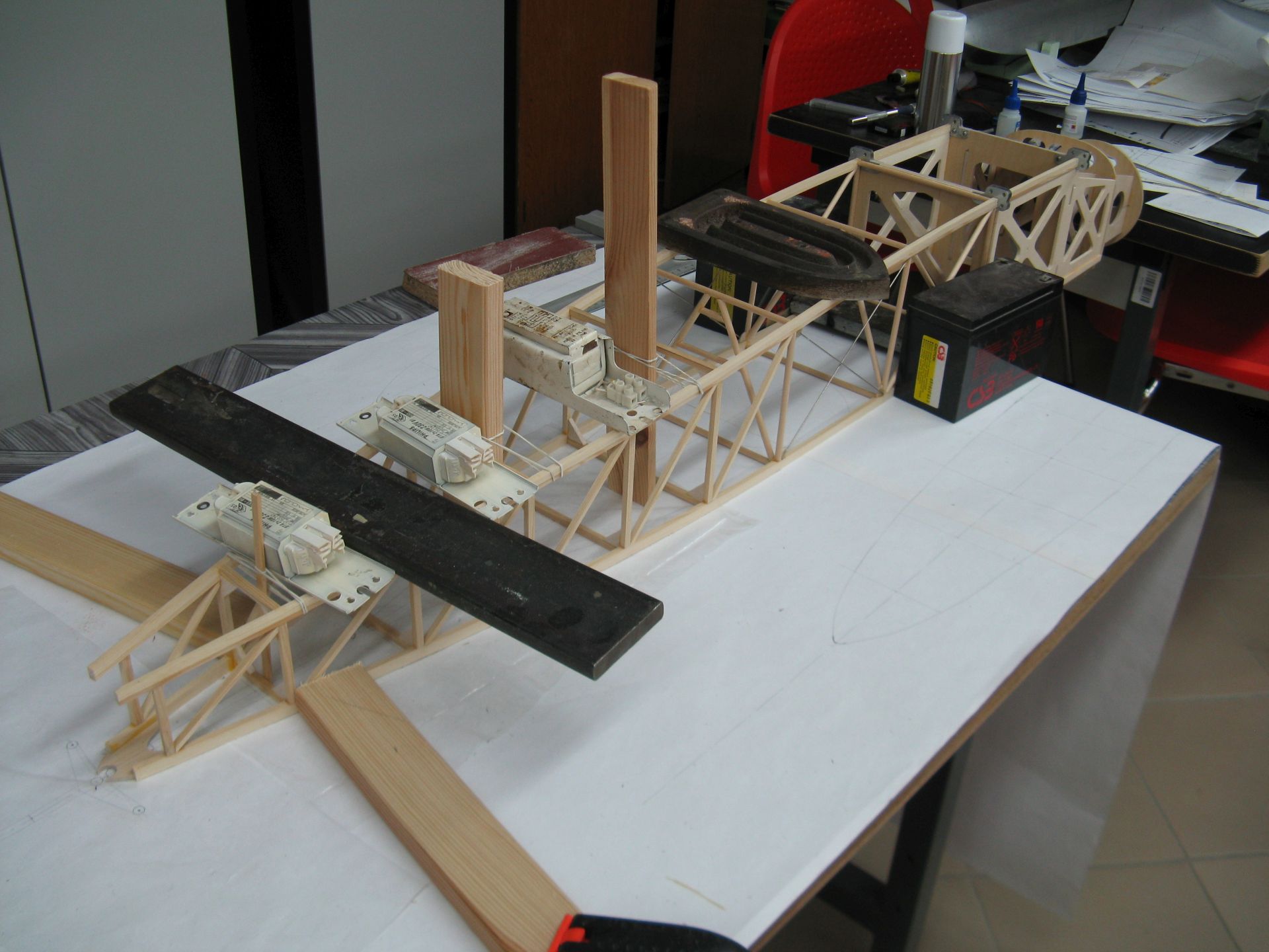

PostNapisane: wtorek, 4 grudnia 2018, 12:49
Klejenie kadłuba ciąg dalszy.
r88.jpg [ 245.76 KiB | Przeglądane 16918 razy ]
r89.jpg [ 229.14 KiB | Przeglądane 16918 razy ]
r94.jpg [ 246.28 KiB | Przeglądane 16918 razy ]
r95.jpg [ 237.27 KiB | Przeglądane 16918 razy ]
PostNapisane: wtorek, 4 grudnia 2018, 19:32
Przepraszam Krzysztof, ale "gnębi" mnie ten wężyk założony na rurkę węglową w stateczniku pionowym.
Do czego ma to służyć? :)
PostNapisane: wtorek, 4 grudnia 2018, 19:55
To nie jest wężyk. To jest pręt alu. fi 5mm i ma służyć do mocowania statecznika pionowego w kadłubie. Jeszcze ten element nie jest zrobiony, więc trudno to "zobaczyć". :D
PostNapisane: środa, 5 grudnia 2018, 06:40
Dziękuję.

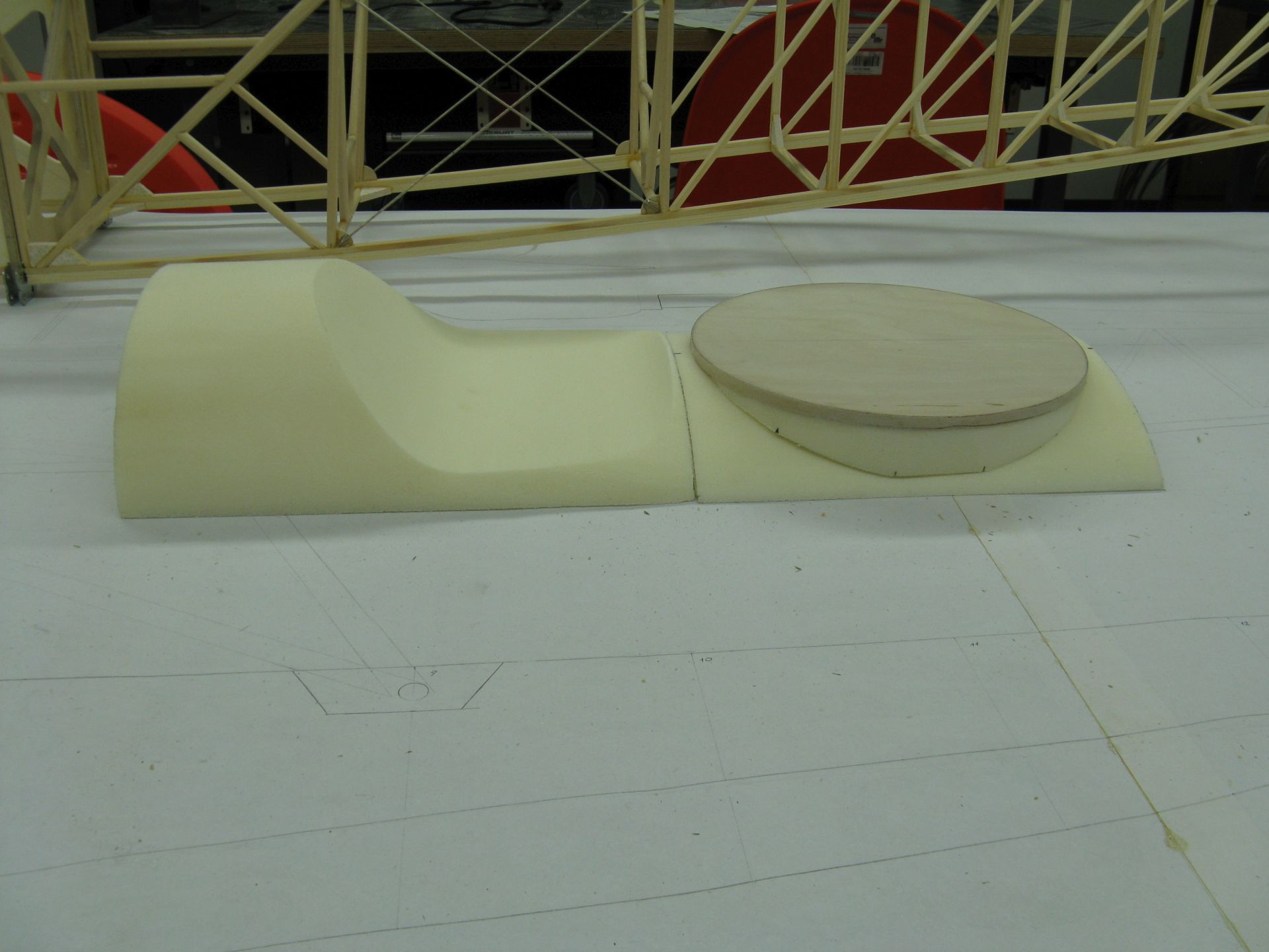

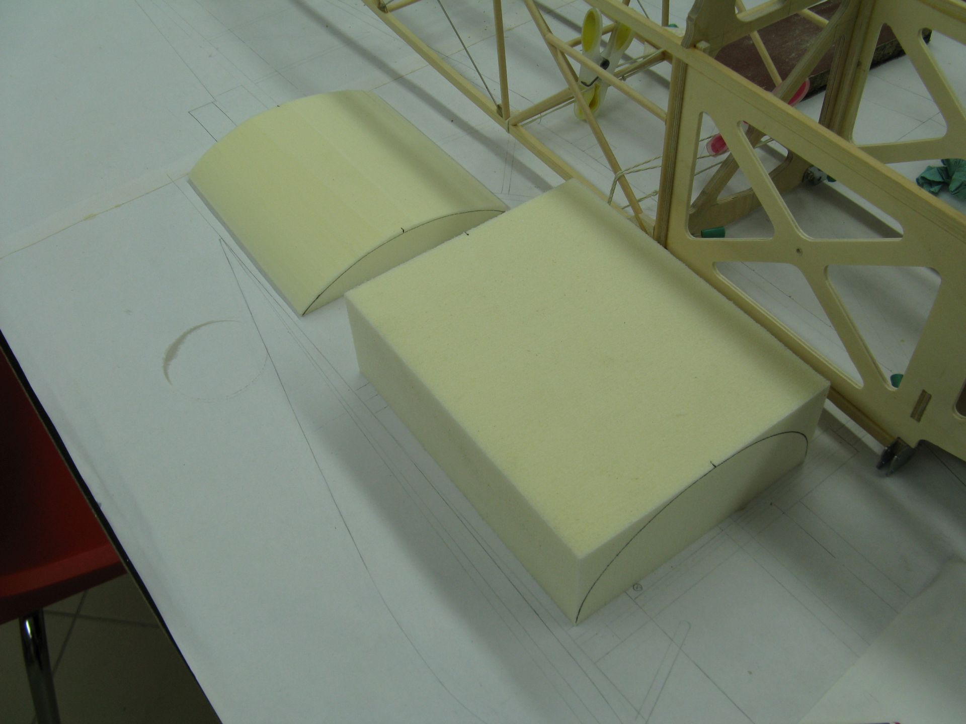

Prace nad kopytem kabiny.
r90.jpg [ 178.16 KiB | Przeglądane 16834 razy ]
r91.jpg [ 177.9 KiB | Przeglądane 16834 razy ]
r92.jpg [ 198.8 KiB | Przeglądane 16834 razy ]
r93.jpg [ 179.9 KiB | Przeglądane 16834 razy ]
r96.jpg [ 202.25 KiB | Przeglądane 16834 razy ]
r97.jpg [ 174.22 KiB | Przeglądane 16834 razy ]
r98.jpg [ 156.85 KiB | Przeglądane 16834 razy ]
PostNapisane: czwartek, 13 grudnia 2018, 17:51
Kopyto przygotowane do zdjęcia formy.
r99.jpg [ 197.11 KiB | Przeglądane 16761 razy ]
r100.jpg [ 140.16 KiB | Przeglądane 16761 razy ]
r101.jpg [ 140.58 KiB | Przeglądane 16761 razy ]

PostNapisane: wtorek, 18 grudnia 2018, 20:00
Tym razem taki podział.
Nie "wyciągnął" by się ten walec?
PostNapisane: wtorek, 18 grudnia 2018, 20:09
Ten walec ma ujemne kąty i klinowałby się w formie.
Zobacz zdjęcie r98 .
PostNapisane: wtorek, 18 grudnia 2018, 22:08
Dzięki.
Wszystko jasne.

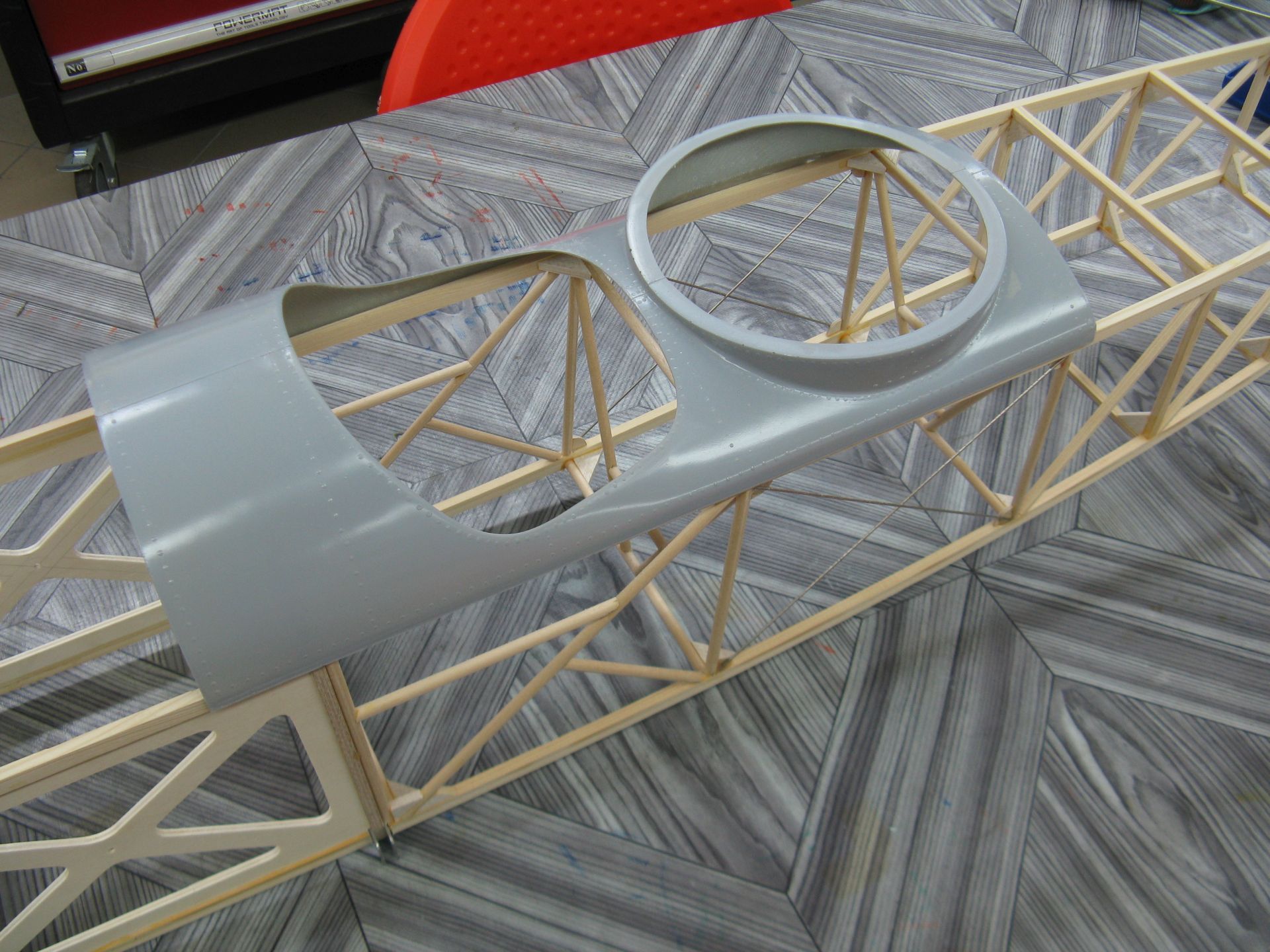

Odformowany element kadłuba.
r107.jpg [ 331.37 KiB | Przeglądane 16585 razy ]
r108.jpg [ 380.69 KiB | Przeglądane 16585 razy ]

Rysowałem sobie kształt laminowanej osłony przodu P8, zaglądam na forum - Krzysztof już ma gotową swoją osłonę kabin.
No tak, On robi, a ja rysuję. :idea: :)
