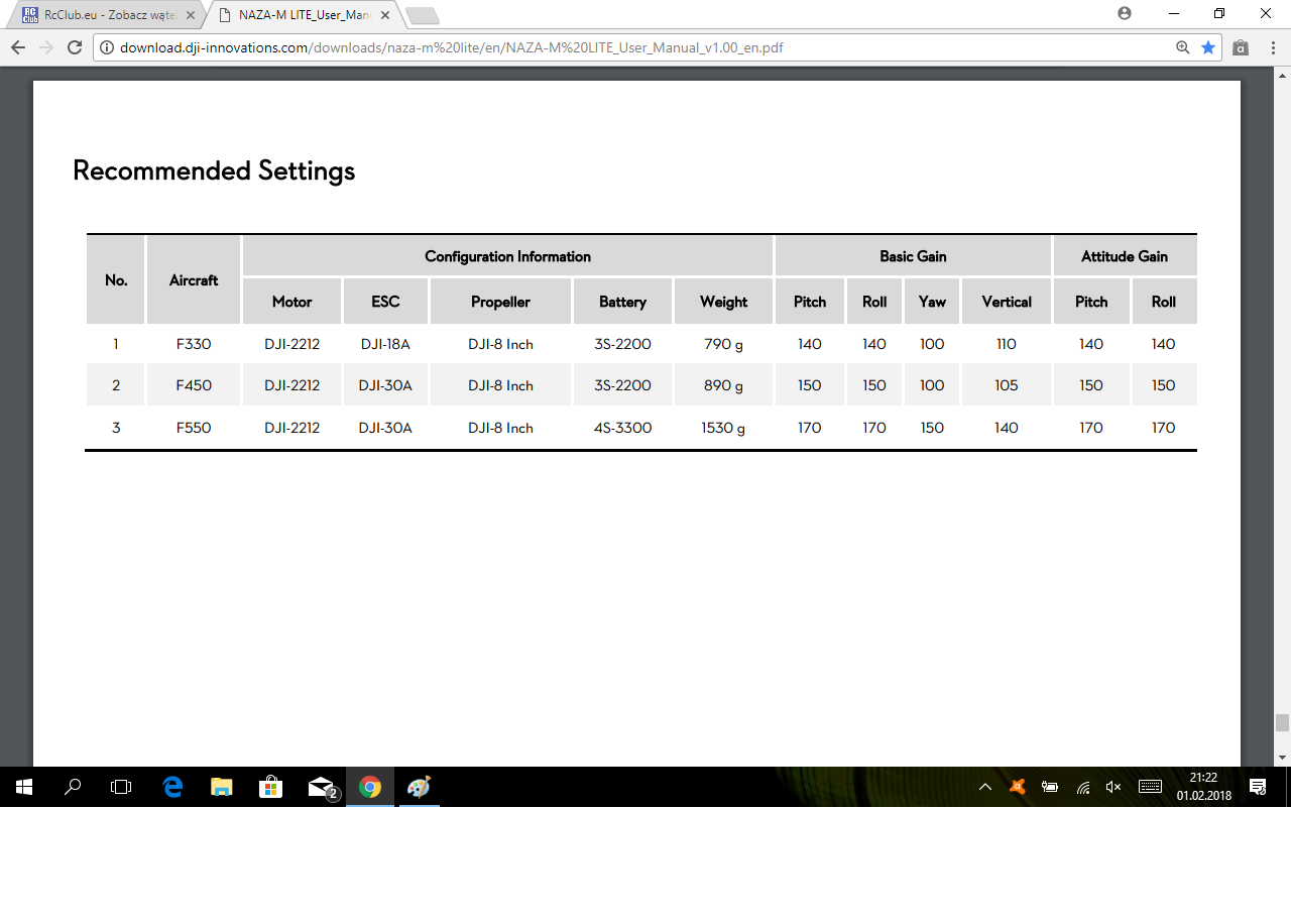

Piotrek daj te tabelkę a SJ jest niezłe. Ale mam też gopro 3. I ono jest lepsze. Choć nie aż tyle razy lepsze ile razy droższe.
Co do kamerek to tylko powiem no właśnie ;)
naza1.png [ 165.45 KiB | Przeglądane 17249 razy ]
naza2.png [ 90.06 KiB | Przeglądane 17249 razy ]
Zapomniałem że ustawienie GpS zależy od kierunku rotacji , natomiast według tej tabelki ustawiłem nazę , a że mój Copter był cięższy niż dane w tabelce to najpierw ustawiłem wg najcięższych danych i właściwie potem dołożyłem do tych wartości po 10% i było ok.
