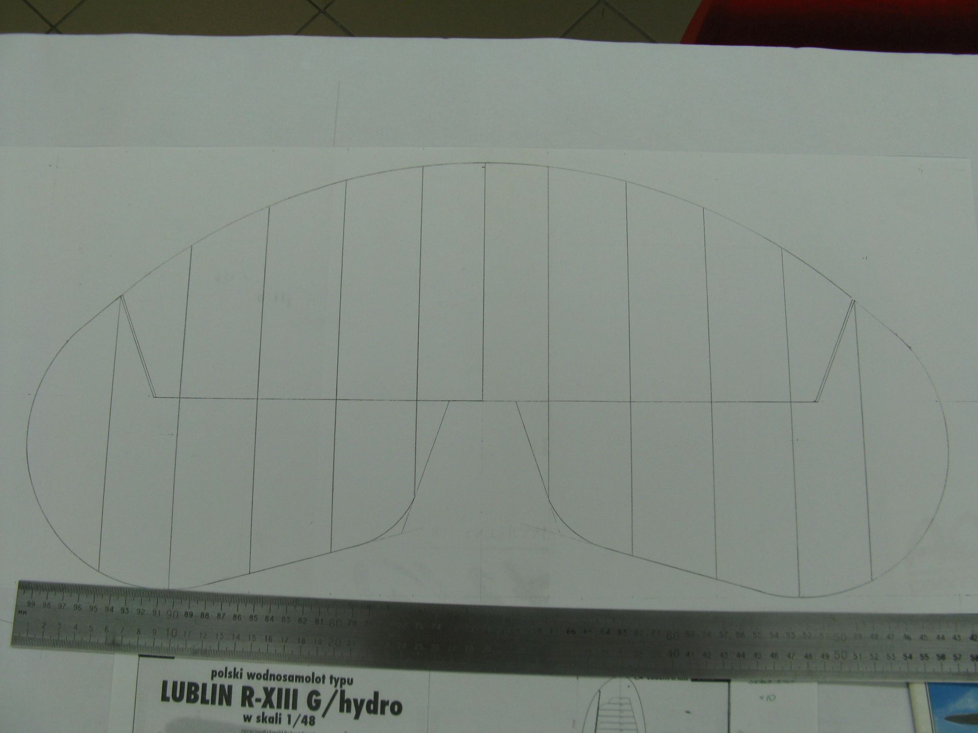

Czas na nowy projekt. Tym razem postanowiłem wykonać model Lublina R XIII G czyli pływakową wersję znanego samolotu okresu międzywojennego. Na początku rysowanie planów wykonawczych w odpowiedniej skali.
r1.jpg [ 256.42 KiB | Przeglądane 49016 razy ]
r2.jpg [ 263.08 KiB | Przeglądane 49016 razy ]
r3.jpg [ 155.61 KiB | Przeglądane 49016 razy ]

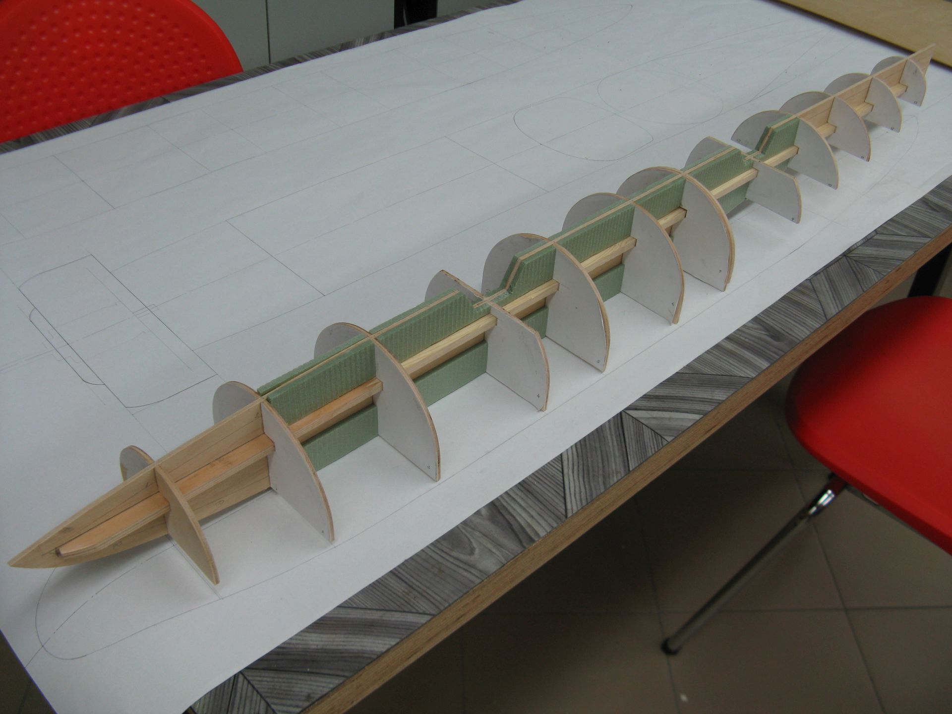

PostNapisane: poniedziałek, 13 sierpnia 2018, 14:47
Odważniki na razie idą w odstawkę. Początek żmudnej roboty nad kopytem do formy na pływaki. Rysowanie planów, przekrojów i... weryfikacja wszystkiego na podstawie dostępnych zdjęć oryginału. Jak zwykle okazuje się, że nie ma dokładnych planów tylko lepsze lub gorsze przedruki tych samych rysunków. :roll:

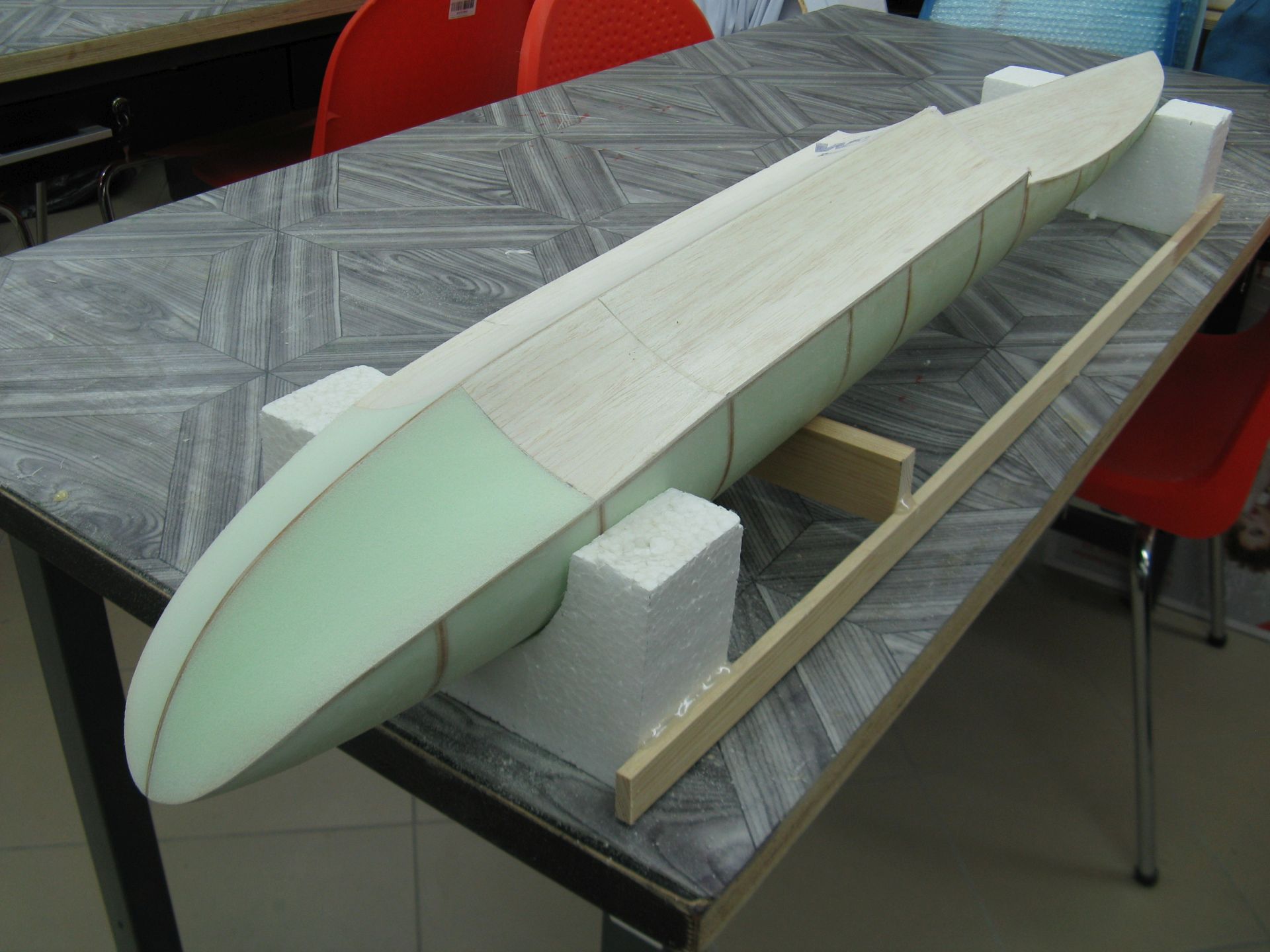

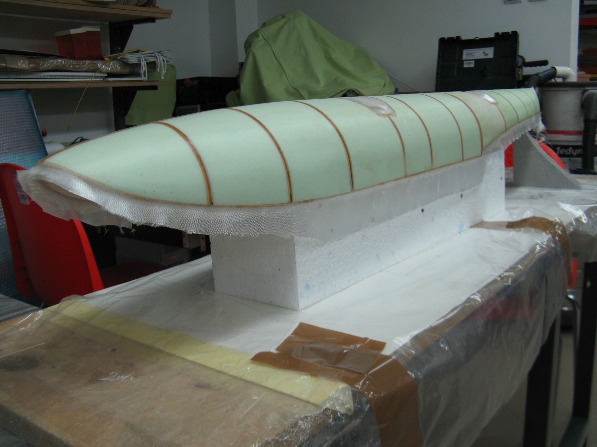

Wypełnienie stelaża styrodurem
r11.jpg [ 195.92 KiB | Przeglądane 48231 razy ]
r12.jpg [ 213.52 KiB | Przeglądane 48231 razy ]
r13.jpg [ 201.27 KiB | Przeglądane 48231 razy ]

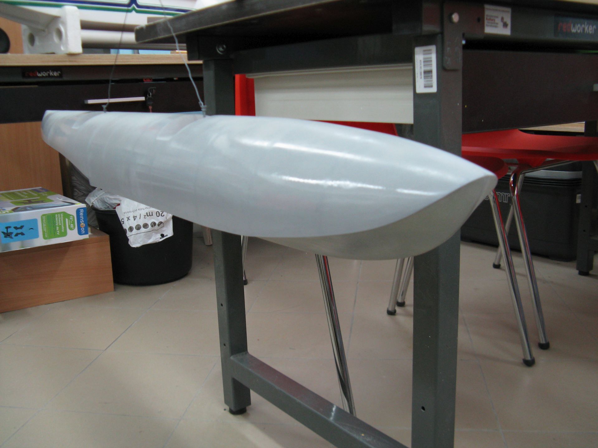

Trochę poszlifowałem i zalaminowałem górę pływaka. Dołu na razie nie ruszam.
r14.jpg [ 279.36 KiB | Przeglądane 48103 razy ]
r15.jpg [ 238.23 KiB | Przeglądane 48103 razy ]
r16.jpg [ 212 KiB | Przeglądane 48103 razy ]

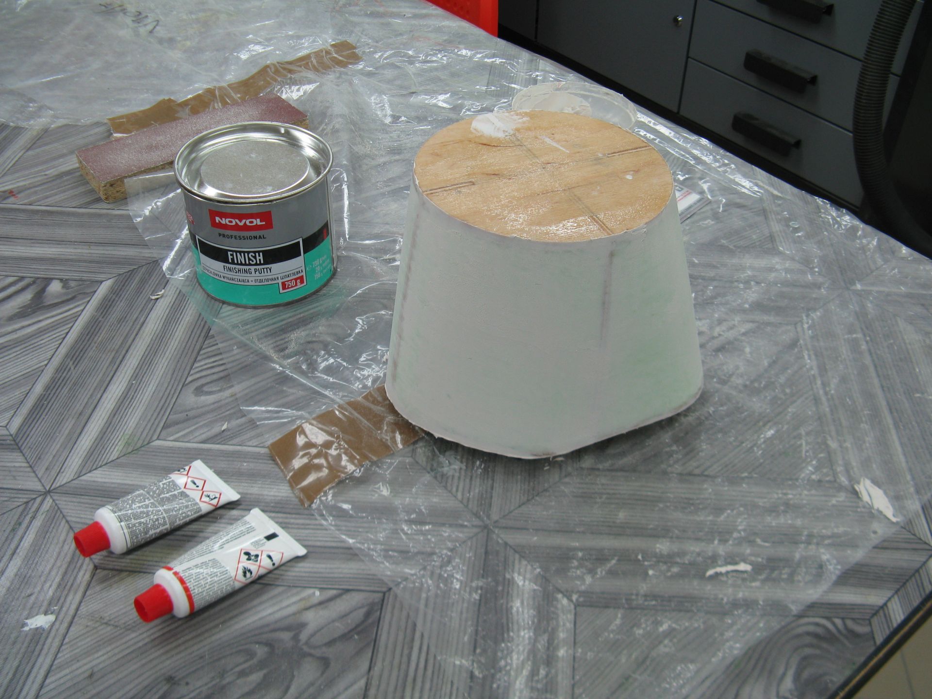

Zalaminowane, wyszpachlowane, wyszlifowane i wstępnie pryśnięte podkładem.
r26.jpg [ 295.16 KiB | Przeglądane 31457 razy ]
r27.jpg [ 276.85 KiB | Przeglądane 31457 razy ]
r28.jpg [ 215.04 KiB | Przeglądane 31457 razy ]

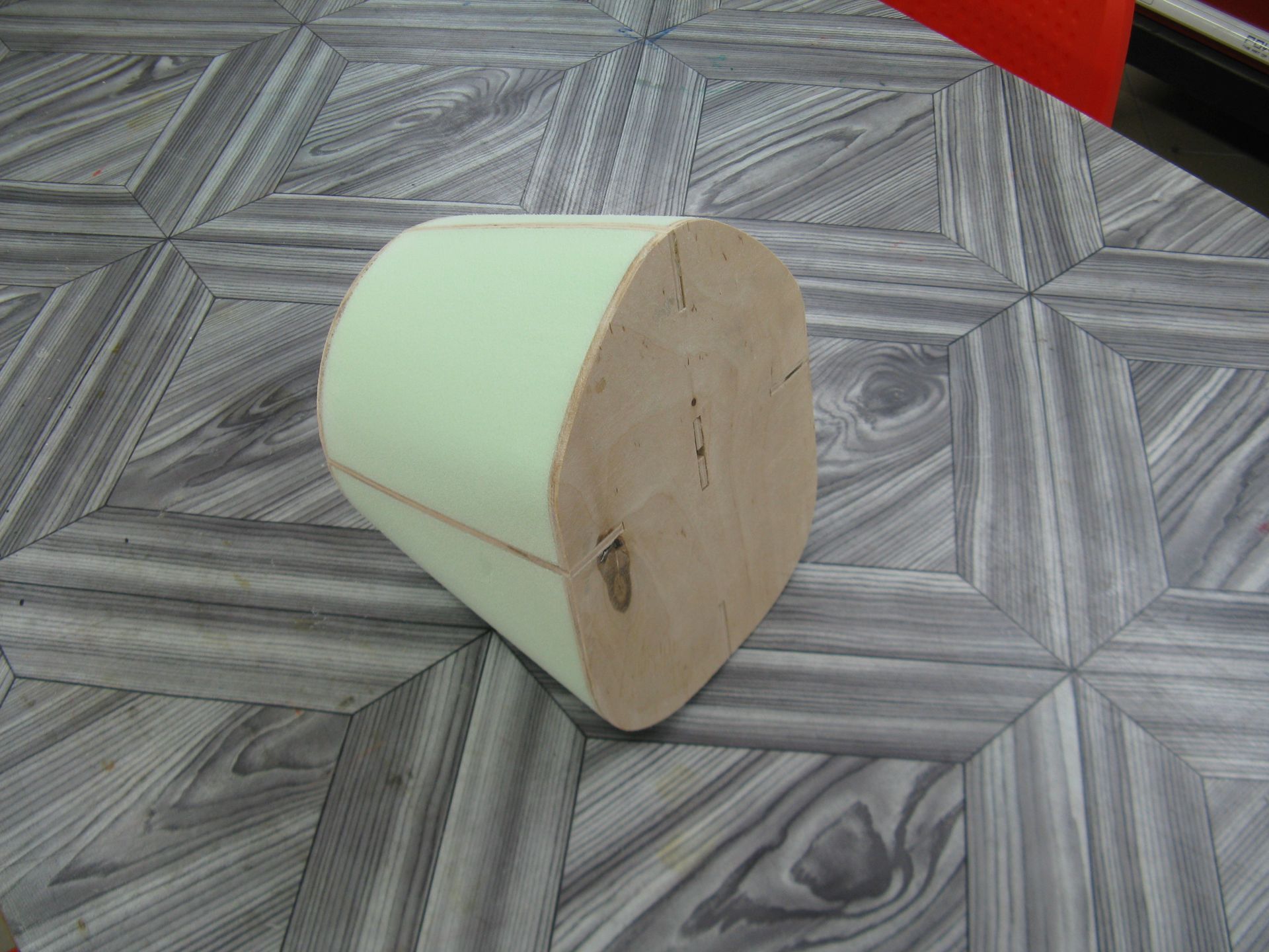

Kopyto na przód modelu.
r32.jpg [ 330.49 KiB | Przeglądane 31279 razy ]
r33.jpg [ 386.64 KiB | Przeglądane 31279 razy ]
r34.jpg [ 401.23 KiB | Przeglądane 31279 razy ]
r35.jpg [ 387.54 KiB | Przeglądane 31279 razy ]
r36.jpg [ 328.94 KiB | Przeglądane 31279 razy ]
r37.jpg [ 164.32 KiB | Przeglądane 31279 razy ]
r38.jpg [ 242.95 KiB | Przeglądane 31279 razy ]

r53 - forma
r54 - forma pryśnięta szarą farbą podkładową (bez laminatu)
r55, 56, 57 - odformowany element
