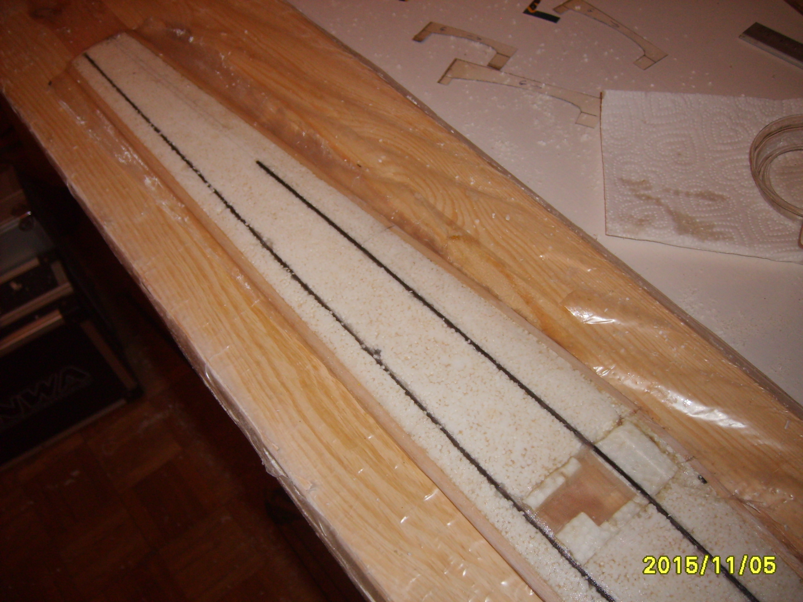

A moje skrzydło już odprasowane i siedzi w nim węgiel :
A w jakiej tajemnej technologii próbowałeś skrzydelko, bo moje też jakieś takie zwichrowane.
 Tytuł: Re: XL Glider Plane z Lidla - modyfikacje
PostNapisane: poniedziałek, 4 czerwca 2018, 19:13
Normalnie stacja parowa żony, jej deska do prasowania. No i na przód.

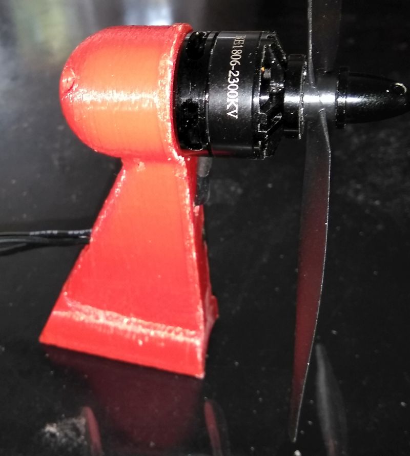

Piękny ładnie lata, podoba mi się ta przeróbka będą się wzorował na Twojej konstrukcji tylko wieżyczkę pod silnik muszę jakoś zmajstrować. Mam pytanie o ile stopni jest podniesiona oś silnika w stosunku do poziomu ( model leży na stole).
A po co było filmować :mrgreen: ? bo bez filmu się nie liczy :D
PostNapisane: poniedziałek, 11 czerwca 2018, 06:33
Wieża odchylona jest od pionu około 3 stopnie w kierunku przodu. Oj poległo wczoraj sporo maszyn. Dwa helikoptery, latające skrzydło i freestyle'owy quadro.

Zeskrobałem kurz z drukarki 8-)
IMG_20180615_1310m.jpg [ 75.13 KiB | Przeglądane 17696 razy ]

To był testowy, bo jakiś nowy ABS założyłem, i "poszukiwałem" ustawień :nieufny:
Nowy, ten ostateczny się właśnie wydrukował (jeszcze ciepły), bo to coś wstyd by było "na polu" pokazać :mrgreen:

Adrian, latałeś z tą wieżyczką :roll: i jak ją kleiłeś do kadłuba :roll:
PostNapisane: niedziela, 17 czerwca 2018, 21:52
Masz tam od spodu dwa otwory, to są otwory na wykałaczki. Robisz otwory w kadłubie potem na wykałaczki CA no i na podstawę. I już się trzyma. Tak latałem już z tą wieżyczką, i model lata jak po sznurku.
Może trzeba będzie troszkę dopasować kadłub. Ale to już pikuś.
PS. SC ustawione na 1/3 cięciwy. Tak poprostu.
