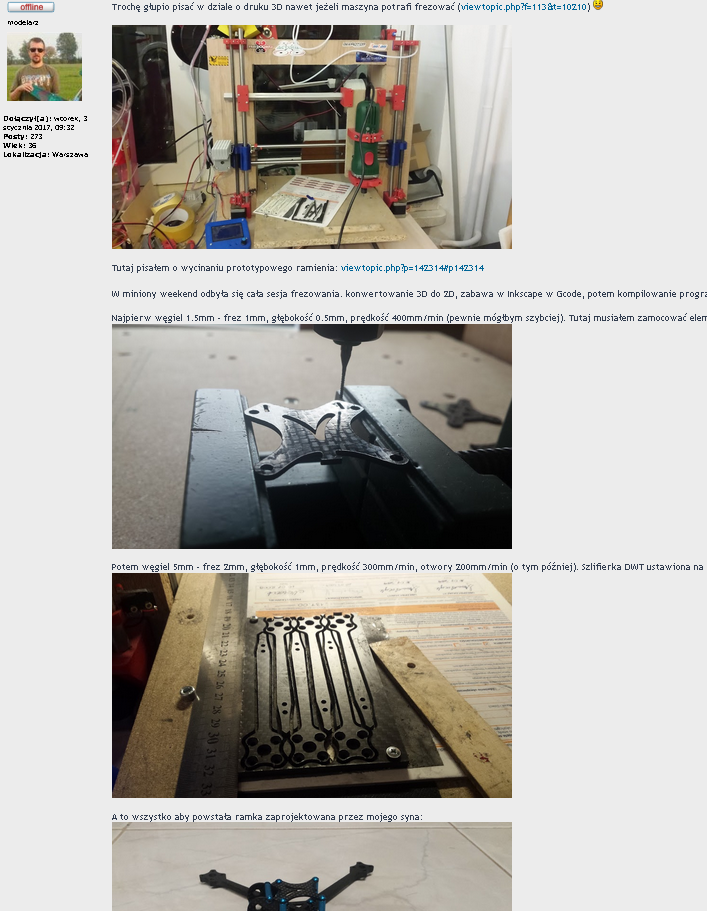

Przemek nie wiem co jest nie tak ale tych zdjęć z teki i obok forum nie widzę.
Coś muszę zrobić, gdzieś się zapisać żeby je zobaczyć.
1.png [ 58.48 KiB | Przeglądane 16075 razy ]
 Tytuł: Re: Watergate CNC
PostNapisane: poniedziałek, 26 lutego 2018, 20:58
Nie wiem o co Wam chodzi (:)
2018-02-26 20_59_39-RcClub.eu - Zobacz wątek - Watergate CNC.png [ 675.87 KiB | Przeglądane 16064 razy ]

PostNapisane: poniedziałek, 26 lutego 2018, 21:57
Hmmm - no właśnie też widzę, że nie widzę 3 pierwszych zdjęć - tylko ostatnie. Chyba ma to związek z byciem zalogowanym do Google.
Podmieniłem linki - powinno działać.

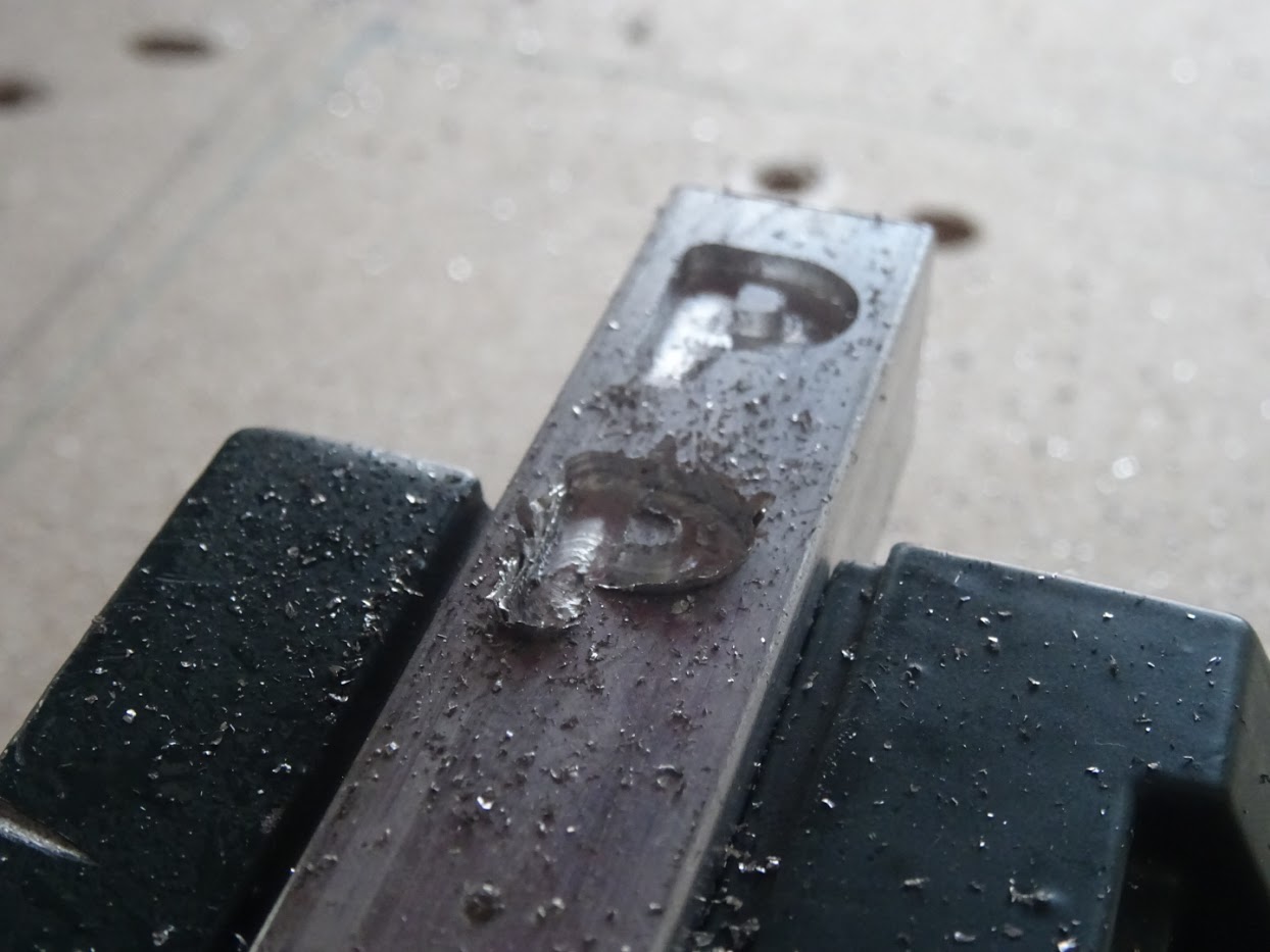

Sprawdziłem dzisiaj czy da się frezować aluminium :)
Da się :P

Przemek Ty nam takie zdjęcia pokazuj ObrazekObrazek
PostNapisane: piątek, 2 marca 2018, 08:31
Adrian :)
Takimi zdjęciami to chwali się mój syn :). Ja - inżynier - jestem od części technicznej.
Janek zaprojektował całą ramę samodzielnie. W tym projekcie byłem tylko podwykonawcą :P i co najwyżej mogę pochwalić się działającą maszyną CNC.

Przydałoby się frezować na odcinku umieszczonym w imadle a nie wiszącym poza. Byłoby wiadomo, czy powierzchnia po frezowaniu wynika z małej sztywności maszyny a tak sam materiał obrabiany wpadał w drgania.
Spróbuj zrobić ten sam element ale w imadle i wrzuć fotki porównawcze w zbliżeniu. Jestem ciekaw efektu, bo jak skończę tokarkę, to biorę się za frezarkę.

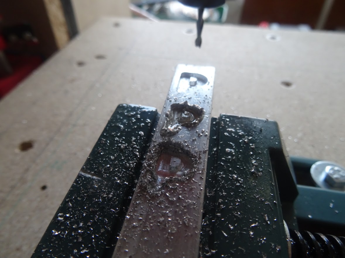

PostNapisane: piątek, 2 marca 2018, 13:20
Przemek, podaj jeszcze parametry frezowania i jakim frezem to robione. Po filmiku widać, że spokojnie możesz wycinać różne elementy z alu.
PostNapisane: piątek, 2 marca 2018, 13:25
Marek - specjalnie na okoliczność takich pytań na samym końcu filmu w napisach podane są wszystkie parametry:
Frez 2 piórowy 3mm (https://goo.gl/R2D9KN - affiliate link oczywiście)
Zagłębienie 1 mm
Pogłebianie 20mm/min
Cięcie 200mm/min
Obroty 20 kRPM
Chłodzenie - jedno psiuknięcie WD40 przed rozpoczęciem cięcia.
I faktycznie też jestem pozytywnie zaskoczony możliwościami maszynki. Spodziewałem się topionego alu i jakiegoś syfu, a tu taka niespodzianka.

Dzięki za info. Pisałem oglądając film i samego końca już nie widziałem - mea culpa :oops: .
Próbowałem kiedyś z nieco tylko większą prędkością (300mm/min) i zagłębieniem 0,3 mm przy 12000rpm i dużo gorzej to wyglądało. Miałem też dwupiórowy frez 2 mm. Muszę jeszcze popróbować, bo czasami przydaje się móc wyciąć coś z alu. Z laminatami i turbaksem nie mam problemu, idzie jak burza nawet ze sporą prędkością

Puściłem program w imadle. Różnicy prawie nie widać. Ale Puściłem 2 razy. Za pierwszym razem zapomniałem zapodać WD40 za drugim dałem jeden psik. Różnica jest kolosalna.
Komentarz: Tak się kończy frezowanie aluminium bez smarowania...
DSC09097.JPG [ 111.03 KiB | Przeglądane 13817 razy ]
Komentarz: Druga próba z WD40 - efekt identyczny jak za pierwszym razem.
DSC09098.JPG [ 131.3 KiB | Przeglądane 13817 razy ]
