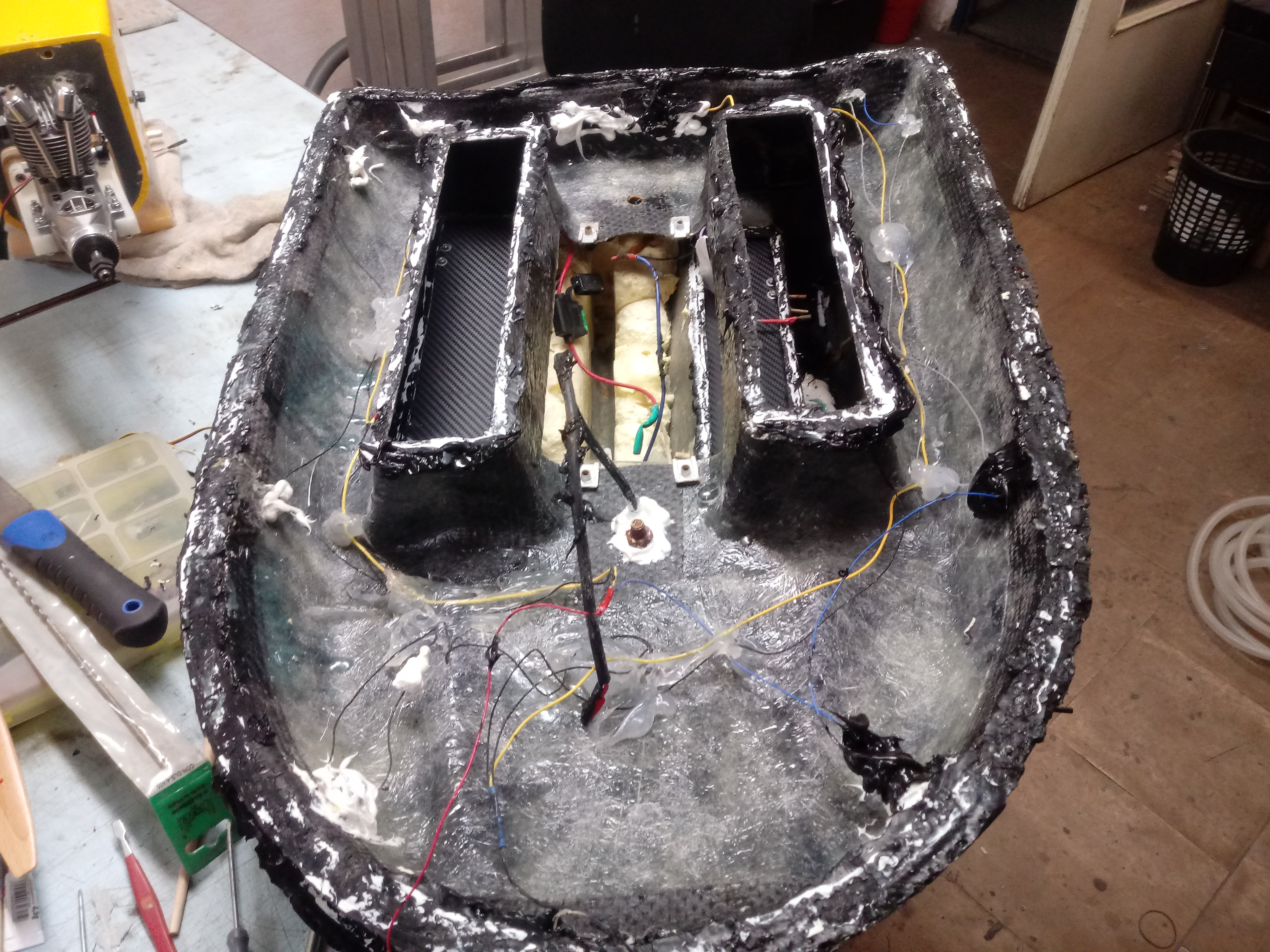

PS. co czego to potrzebuję , kolega podrzucił mi łódkę zanętową. Po otwarciu moim oczom ukazał się "dramat". Ktoś kto to składał zużył chyba całke opakowanie silikonu, pianki montażowej i hot gluta :) . Przy próbie uruchomienia silników kabelki zaczęły się topić :) o reszcie nie piszę. Postanowiłem że ogarnę mu temat.
Dzisiaj pół dnia usuwałem stary silikon. Wracając do switchy chcę nimi sterować oświetleniem osobno obrysówkami i halogenem.

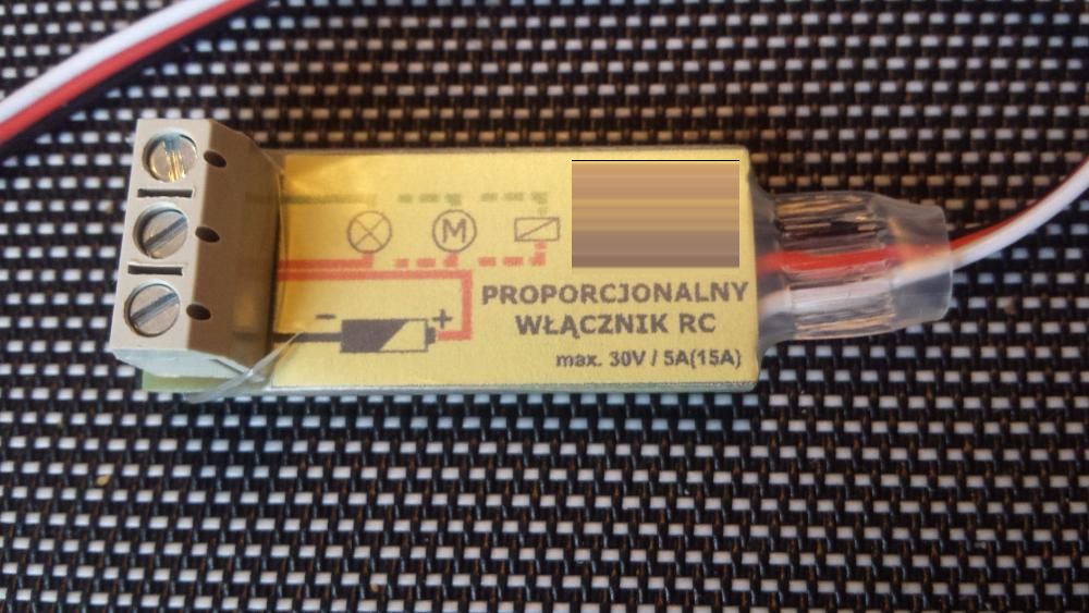

Sławek , znalazłem coś takiego w necie. Niestety cena 30PLN za ten układ dużo za dużo :) ale wymiary odpowiednie.
włącznik.jpg [ 264.34 KiB | Przeglądane 4644 razy ]
Oczywiście układ zostanie na forum dla potomnych ;) Było by super jakby Ci się udało zrobić płytkę pod prasowanke.
