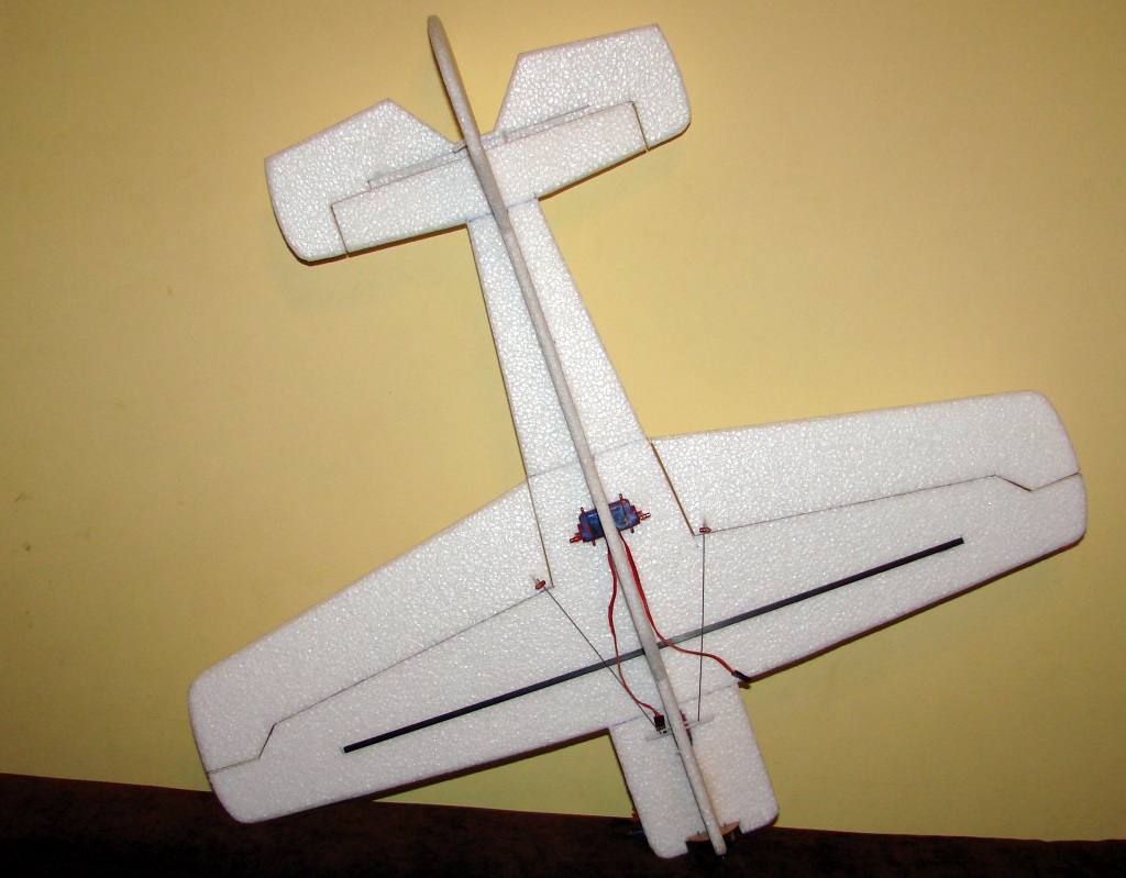

No coś mnie naszło na taki model, w sumie wyposażenie mam, ale wydłubane z Angry Birds, do tego pozostał po poprzednim modelu prawie cały kawałek epp. Jak wiecie kurczak latał całkiem fajnie tylko był wnerwiony trochę, więc pora było coś z tym zrobić. Przy okazji zakupów dokupiłem kawałek epp i po kilku chwilach miałem wycięte elementy, ale to w sobotę było. Potem ze dwa dni przerwy a dziś posklejałem to do kupy. W sumie fotek wcześniejszych nie ma, bo za szybko to idzie. Nim się obejrzałem to już prawie gotowy modelik mam. Pierwszy raz takie coś buduję, to problemów jest sporo. Jak by co było nie tak to piszcie. Waga do lotu chyba ze 180g wyjdzie, więc sporo ale latać powinien. No i tak to wygląda w tej chwili.

Waga wyszła jak zakładałem równe 180g kurczak tyle ważył i latał, to i to powinno.

Wyposażenie;
silnik 2205C 1400Kv Brushless motor
regulator HK 10A
serwa 3x hxt 500
bateria 2S 500mAh turnigy
Śmigło muszę zmienić na SF, bo na tym co mam to za szybko chyba lata.
Klekot oczywiście się nudzi, to jak tylko mnie zobaczy na łące to zjawia się natychmiast. Na filmie nie widać tego, ale próbował łapać samolot jak był nad nim, fajne przy tym podskoki robił.

Fajny lot. Dobrze że Klekot interesuje się lotnictwem (geny)) :lol:
W takich modelach kąt zaklinowania skrzydeł jest zerowy i płaski profil... stąd wrażenie zwisającego ogona.

Dzięki Tadeusz, jest dokładnie jak piszesz lata jakby trochę był za ciężki na ogon, ale ten typ tak ma. Da się tym latać na dość dużych kątach natarcia, do tego ma odmienne właściwości lotne od innych moich modeli. W sumie zadowolony jestem, na pewno lata o niebo lepiej niż angry bird z którego pozyskałem wyposażenie.
