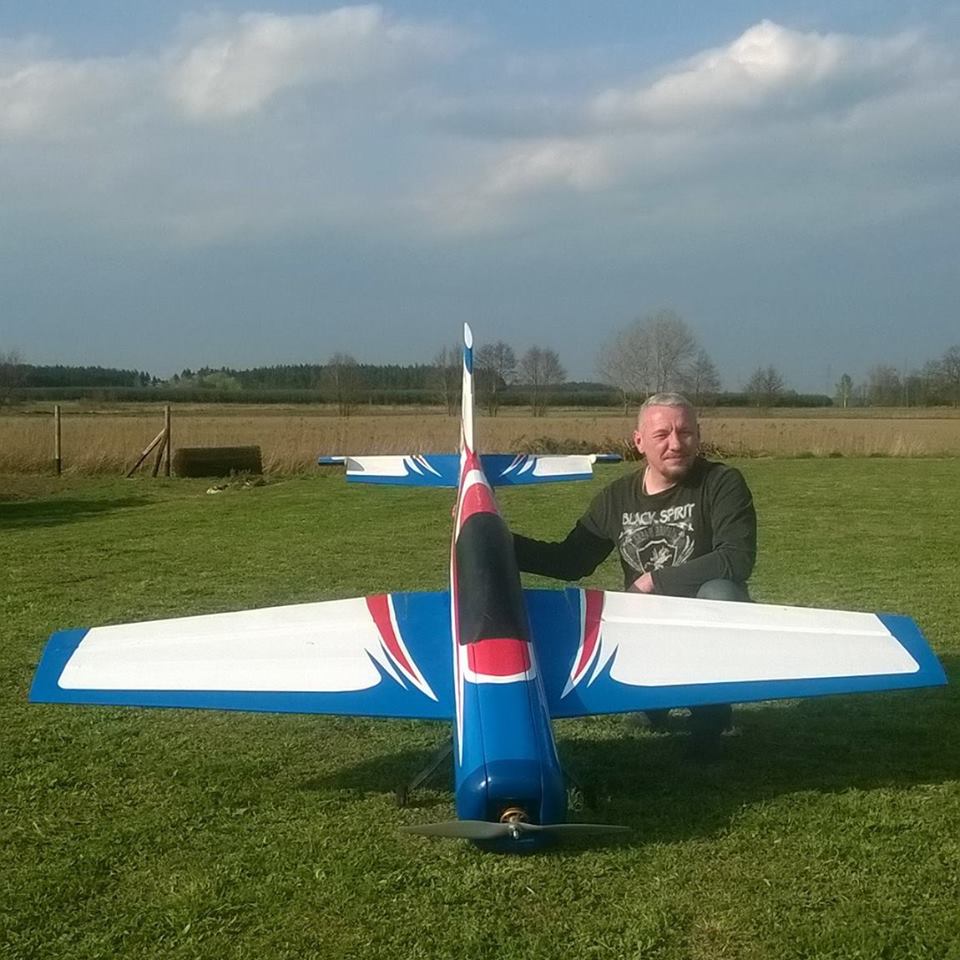

Jurku nie chcę wprowadzać fermentu, ale ja do coron jestem trochę sceptycznie nastawiony, stosowałem je w mniejszej wersji https://abc-rc.pl/serwo-corona-cs-238mg w tricopterach i niestety po kilku godzinach nalotu robiły się na trybach luzy które zmuszały mnie do ich wymiany, nie wiem czy to mój pech czy jednak to serwa w tej wersji , może te które linkujesz w swoim poście są lepsze, ja jednak na miejscu Adriana poszedłbym w jakieś markowe, chociaż też nie powiedziane że będzie ok. Koledzy latają na hitek-ach i są zadowoleni, w zasadzie im większy model tym niestety cena wyposażenia rośnie.
I to co pisałem Adrian o zasilaniu , serwa i odbiornik oddzielne zasilanie, jeszcze dzisiaj o tym rozmawiałem z kolegą i mówi to samo, a lata właśnie dużymi elektrykami
19657109_1457124924357029_3810914132801495258_n.jpg [ 118.56 KiB | Przeglądane 26785 razy ]
A tak lata ten akurat model
