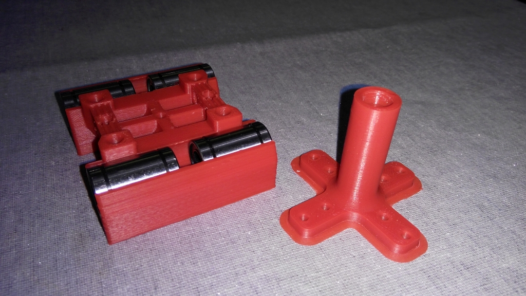

W końcu udało mi się uporać z drukiem ABSem :) Sami zobaczcie
IMG_20171008_190959.jpg [ 430.61 KiB | Przeglądane 8750 razy ]
Będzie okazja żeby zużyć zapas ABSu :)
Jakby kto pytał, pomogło zrobienie w drukarce zamkniętej komory (totalnie zamkniętej) i nie odkleja się nawet bezpośrednio na szkle (no prawie, gdy z czasem się odkleja).

Mając na myśli zamkniętą komorę ... mowisz o zabudowaniu drukarki z każdej strony ??
Właśnie miałem w planie zrobić drzwi szklane i drukarka będzie odcięta od świata więc żaden przeciąg czy inny podmuch nie wpłynie na drukowanie.
 Tytuł: Re: ABS
PostNapisane: niedziela, 8 października 2017, 19:29
Dokładnie to. Z rok temu kupiłem formatki z pleksi, które miały posłużyć do zamknięcia komory. Zapomniałem zamówić jedną i jakoś nie było okazji żeby dokończyć. Wczoraj stwierdziłem, że wykorzystam to co mam, a wierzch drukarki zamknąłem... deklem z pudełka po butach :D Działa jak trzeba. Na razie się nie będę chwalił, bo całość polepiłem w pośpiechu na taśmę ;) Bez taśmy nie podrukuje jak to mówią.

Mi w druku ABS najbardziej przeszkadzały przeciągi.

Mówiąc przeciąg miałem na myśli także każdy przepływ powietrza nad wydrukiem. A taki funduje nam głowica chłodzona małym wentylatorkiem. Najpierw zastosowałem bezczelnie kawałek tektury wsuniety nad blok grzejny. Miał on separowac wydruk od przepływu powietrza. Ale prawdziwy skok jakościowy miałem dopiero jak zrobiłem sobie głowice chlodzona wodą. Bez żadnego dmuchania.
