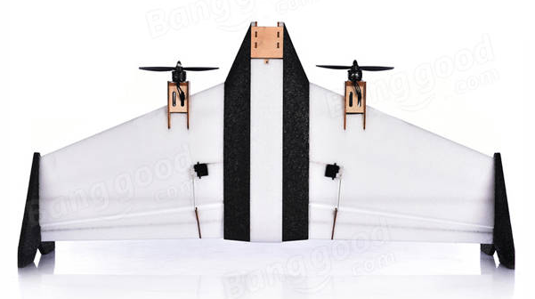

Co myślicie o takim rozwiązaniu :roll: czyli dwa mniejsze silniki zamiast jednego mocarnego...

Co będzie lżejsze?
Jeden silnik i jeden regulator czy dwa i dwa?
Model z jednym silnikiem ma lepsze rozłożenie masy.

Trzeba by przeliczyć stosunek mocy (i ew. ciągu) do masy w obu przypadkach, bo inaczej to jest tylko czyjeś widzimisię

A czemu dla takiego samego ciągu? Dwa silniki teoretycznie mogą dać więcej ciągu przy mniejszej masie niż jeden. Mogą? Oczywiście, że mogą.

Teoretycznie to jeden dobry silnik też może dać więcej ciągu niż dwa mniejsze ;), no i większe śmigło ma lepszą sprawność.... można tak jeszcze długo się bawić w teoretyzowanie :D.

Ten zestaw będzie lepszy, który przy tej samej masie zestawów da więcej ciągu.

A może ten zestaw który pobierze mniej energii :-)? Wg mnie w takiej konfiguracji dwa silniki to będzie więcej kłopotu niż zysku. Ani to większą niezawodność, ani czyściej konstrukcyjnie. Potencjalnie różny ciąg może generować niepotrzebne momenty, pamiętajmy że to krotki bezogonowiec. Może łatwiej się wyważy i tyle. Ale jako ciekawostka na pewno super.

Coś mi świta, że dwa silniki umieszczone na końcach płata mają same plusy w porównaniu do jednego umieszczonego na nosie. Chodziło o to, że końcówki płatów generują zakłócenia przepływu powietrza które działają hamująco na lot, jak również że usterzenie pracujące w strumieniu zaśmigłowym ma mniejszą efektywność. W układzie z dwoma silnikami na końcach płata te nieprzyjemności zanikają, ale ważniejsze było to że część powietrza zza śmigieł trafia pod płat zwiększając różnicę ciśnień, co wspomaga siłę nośną jako taką.

Koledzy - ale ten konkretny model powstal po to aby mogl startowac z ziemi - pionowo. Jeden silnik w nosie - da sie - ale gdzie kamery i inne bajery? Silnik w d... - to problem ze startem - bo za blisko ziemi. Ot co - inne rozwazania to teoretyzowanie...
Najsprawniejszy naped (dajacy najwiecej ciagu pobierajac najmniej energii) to taki ktory kreci mozliwie najwiekszym smiglem.
Zagadnienia w stylu redundancja - jest w tym przypadku bezsensu - wywala jeden silnik i model wali w korkociag.
Jakies tam opory szkodliwe (wartosci dziesiatych czesci procenta) to przy naszych konstrukcjach tez gra nie warta swieczki - wiecej zysku bedzie pokrywajac pianke np tasma i wygladzajac powierzchnie...
