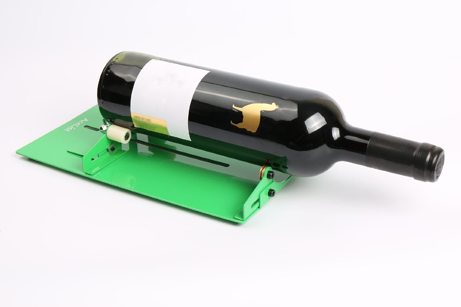

https://www.banggood.com/Beer-Wine-Bott ... 65016.html

O tej akurat nie widziałem, to coś nowego (16 sprzedanych dopiero) ale rzeczywiście to prawie kopia :mrgreen:, moje natchnienie:

Hubert, nic innego jak skopiowali Cię :D
