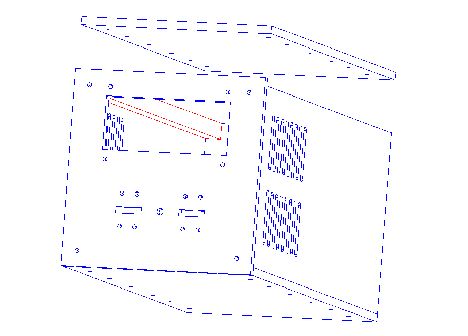

A tak na marginesie, to narysowałem sobie obudowę do swojej zgrzewareczki. Sklejka 6 mm + ~1,5 metra listwy 10x10-15x15 i trochę wkrętów do drewna oraz poxipol.
Tak to wygląda:
zgrzewarka1.png [ 13.5 KiB | Przeglądane 17734 razy ]
zgrzewarka2.png [ 17.01 KiB | Przeglądane 17734 razy ]
Do tego doklajstruje się jakieś gumowe stopki oraz uchwyt do przenoszenia i będzie fajnie.
