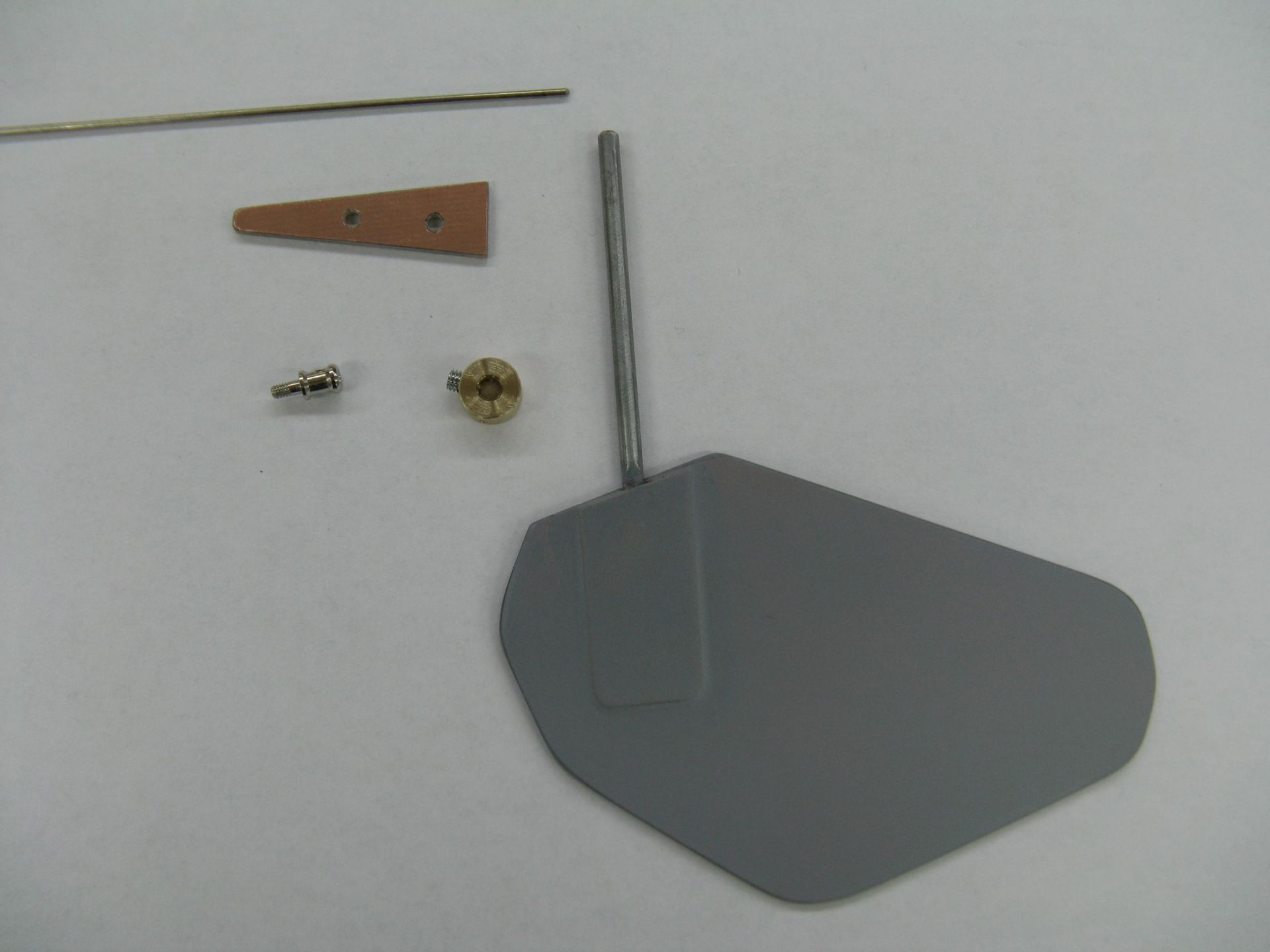

Wyciąłem ster wodny.

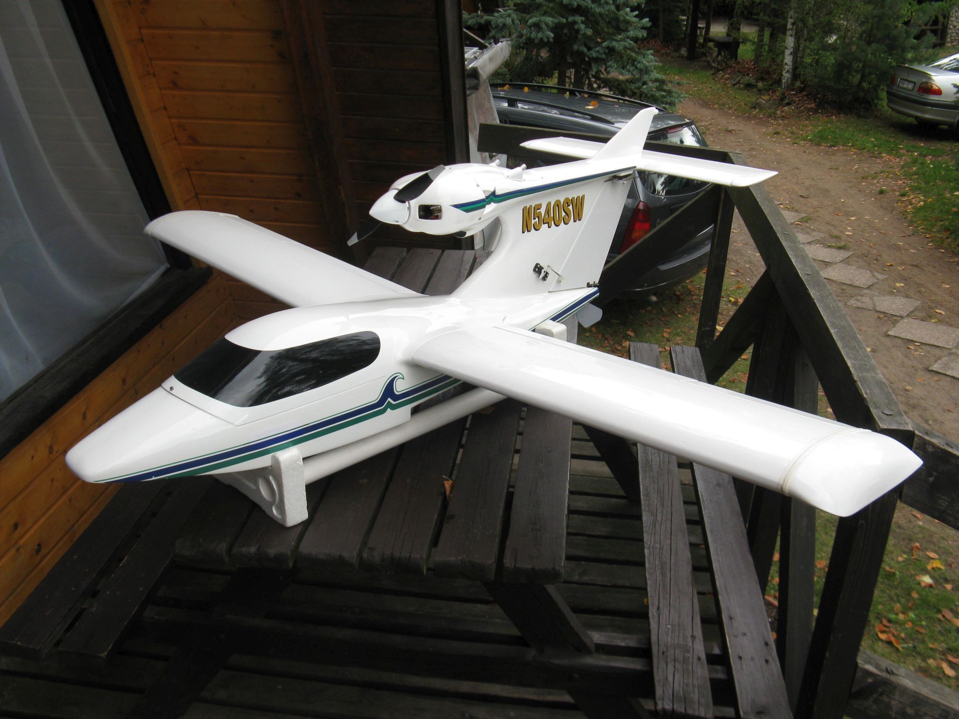

Model po pierwszych lotach w Skarżysku-Kamiennej. Wyważenie - 60mm od natarcia. Lot w pełni stabilny i przewidywalny. Model dość szybki i do startu potrzebuje trochę miejsca by się rozpędzić. Początkowa faza startu wymaga uwagi ze względu na nieprzyjemną właściwość modelu do robienia cyrki. Trzeba pomału wprowadzać model w ślizg aby końcówki skrzydeł oderwały się od wody, dopiero wtedy można dać pełny gaz. Lądowanie na klapach bezproblemowe.

... Początkowa faza startu wymaga uwagi ze względu na nieprzyjemną właściwość modelu do robienia cyrkli. Trzeba pomału wprowadzać model w ślizg aby końcówki skrzydeł oderwały się od wody, dopiero wtedy można dać pełny gaz...
To fakt, model dość szalony, ale szybki i pewnie daje mnóstwo satysfakcji z lotu. :mrgreen:
