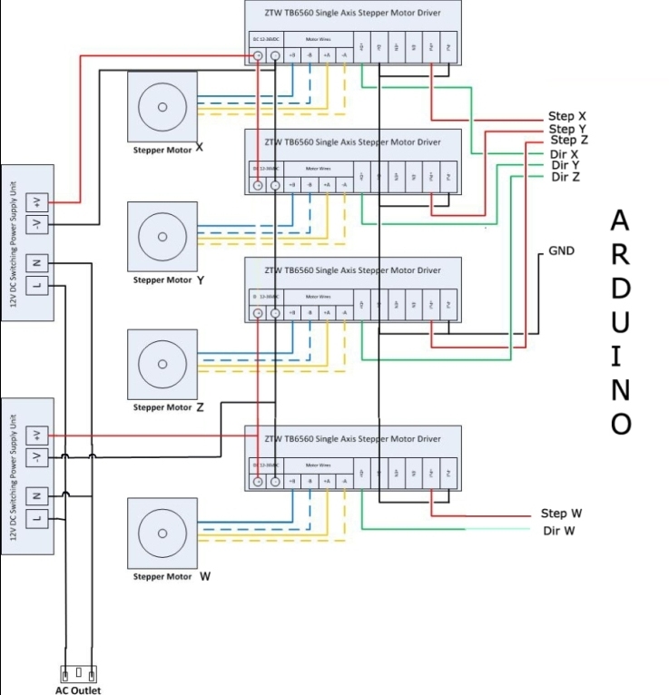

Obrazkiem odpowiem.
diagram_.jpg [ 152.25 KiB | Przeglądane 10680 razy ]
I przewody zasilające DC byś zmienił na grubsze bo je cienizną czuć.

a te switche? dobrze to zrozumiałem?
kable DC mam pojedyncze kabelki wyjete z zasilacza komputerowego.

Przełączniki OK, a kabelki serio daj grubsze albo dodaj przynajmniej po drugiej sztuce. W zasilaczu komputerowym jedna linia nie jest przewidziana na jakieś super prądy - stąd te grubości są takie raczej mniejsze.

No i dziś sobota 19.00 InPost się nie poddaje i dostarcza ostatnie 3 brakujące sterowniki. 2h walki z kabelkami i oto wynik:
Kabelki od DC dałem podwójne ale w tygodniu poszukam kabli takich jak montuje się w ścianach to powinno załatwić sprawę i zredukować ich ilość :)
Wnioski i podziękowania :D
Wniosek jest jeden :D jak taki laik elektryczny jak ja dał rade to każdy kto chce to poradzi sobie bez problemu :)
Podziękowania dla Huberta za instrukcje :)
