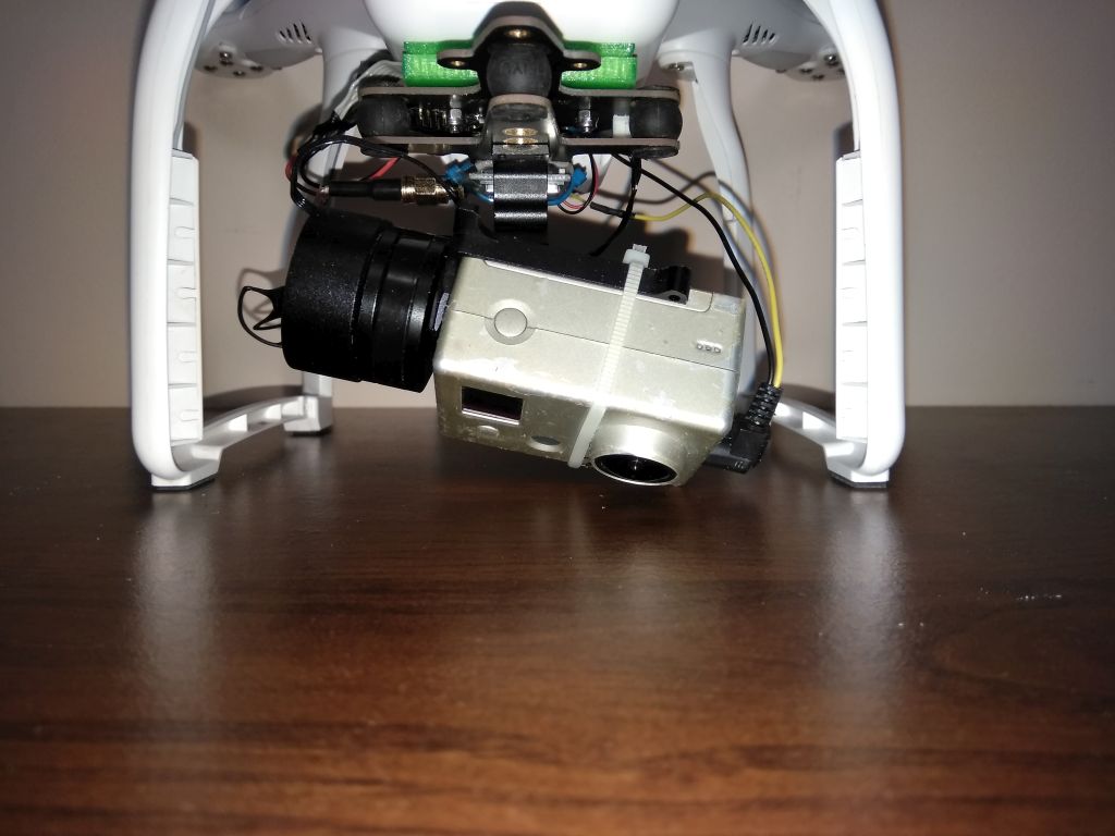

Niestety gimbal był nie do odratowania, więc zdemontowałem z PH1 gimbal Feiyu Tech G3 i wydrukowałem "szybkozłącze na jaskółczy ogon" (nie mieścił się w plecaku z zamontowanym gimbalem):

Muszę jeszcze wydrukować podwyższenie podwozia, bo kamerka jest tuż nad podłożem (:)

Wydrukowałem do modelu "podwyższenie" podwozia z tego projektu: https://www.thingiverse.com/thing:1356725
IMG_20170814_185447m.jpg [ 104.21 KiB | Przeglądane 10687 razy ]
Waga tego co na foto, wraz ze śrubkami 40g Szybki, bezproblemowy montaż widocznymi "przyczłapkami"
IMG_20170814_185155m.jpg [ 84.24 KiB | Przeglądane 10687 razy ]
Teraz nawet "opadnięta" kamerka jest bezpieczna :-P
IMG_20170814_185055m.jpg [ 65.47 KiB | Przeglądane 10687 razy ]
A tak to wygląda bez "podwyższenia
IMG_20170814_191753m.jpg [ 86.82 KiB | Przeglądane 10687 razy ]
