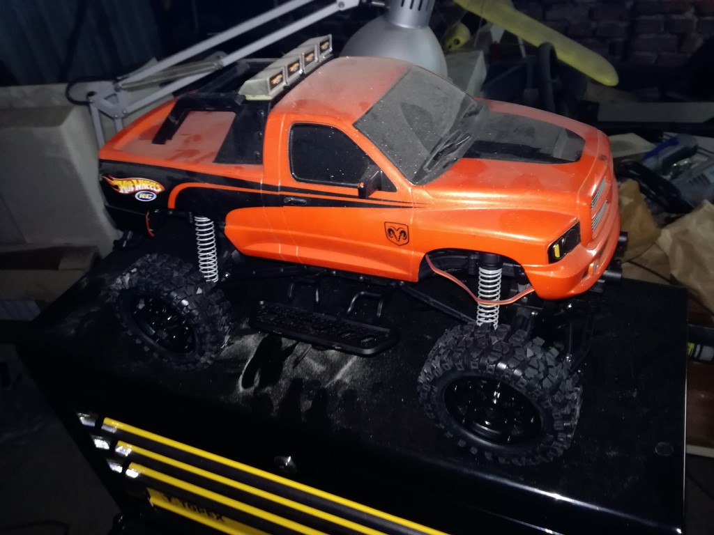

Znalazłem na strychu jakieś nadwozie HotWheels i wyglądało to tak :
IMG_20170602_140010 (Kopiowanie).jpg [ 176.43 KiB | Przeglądane 23160 razy ]
Potem zaczęły się modyfikacje skrętu, kół, opon, amortyzatorów, dodrukowanie części i poprawianie chińczyka. No i zrobiło się całkiem sympatycznie :D. Auto naprawdę godnie sobie radzi i staje w szranki ze sprzętem markowym zupełnie bez wstydu ;P
