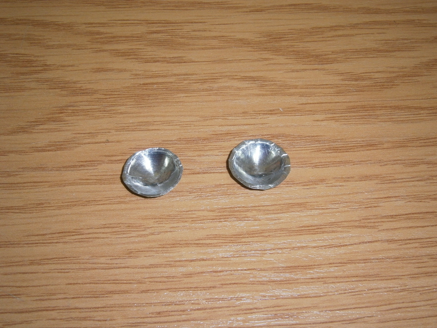

Dłubania powoli ciąg dalszy. Reflektory lądowania, jeszcze bez żarówek (przynajmniej ich imitacji).
367.JPG [ 245.2 KiB | Przeglądane 15291 razy ]
368.JPG [ 336.04 KiB | Przeglądane 15291 razy ]
369.JPG [ 252.03 KiB | Przeglądane 15291 razy ]
370.JPG [ 288.56 KiB | Przeglądane 15291 razy ]
371.jpg [ 217.02 KiB | Przeglądane 15291 razy ]
372.jpg [ 246.46 KiB | Przeglądane 15291 razy ]
373.JPG [ 392.98 KiB | Przeglądane 15291 razy ]
374.JPG [ 335.14 KiB | Przeglądane 15291 razy ]
375.JPG [ 316.98 KiB | Przeglądane 15291 razy ]
376.JPG [ 305.82 KiB | Przeglądane 15291 razy ]
377.JPG [ 280.32 KiB | Przeglądane 15291 razy ]
378.JPG [ 335.32 KiB | Przeglądane 15291 razy ]

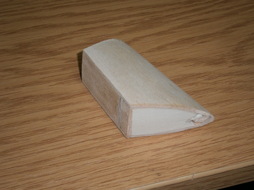

Drobiazgi, ale też trzeba je zrobić. Pokrywy serw lotek, sklejka 0,8mm + tkanina szklana 80g/m2. I jeszcze coś, ramka kabiny zrobiona była z balsy oblaminowanej tkaniną. Przemyślałem i robię formę na ramkę, może przyda się później :nieufny: . Tłumik "się" robi, a foremka na ramę "się" już zrobiła.
379.JPG [ 315.21 KiB | Przeglądane 15207 razy ]
380.JPG [ 331.93 KiB | Przeglądane 15207 razy ]
381.JPG [ 289.71 KiB | Przeglądane 15207 razy ]
382.JPG [ 328.67 KiB | Przeglądane 15207 razy ]
383.JPG [ 338.89 KiB | Przeglądane 15207 razy ]
384.JPG [ 332.62 KiB | Przeglądane 15207 razy ]
385.JPG [ 338.18 KiB | Przeglądane 15207 razy ]

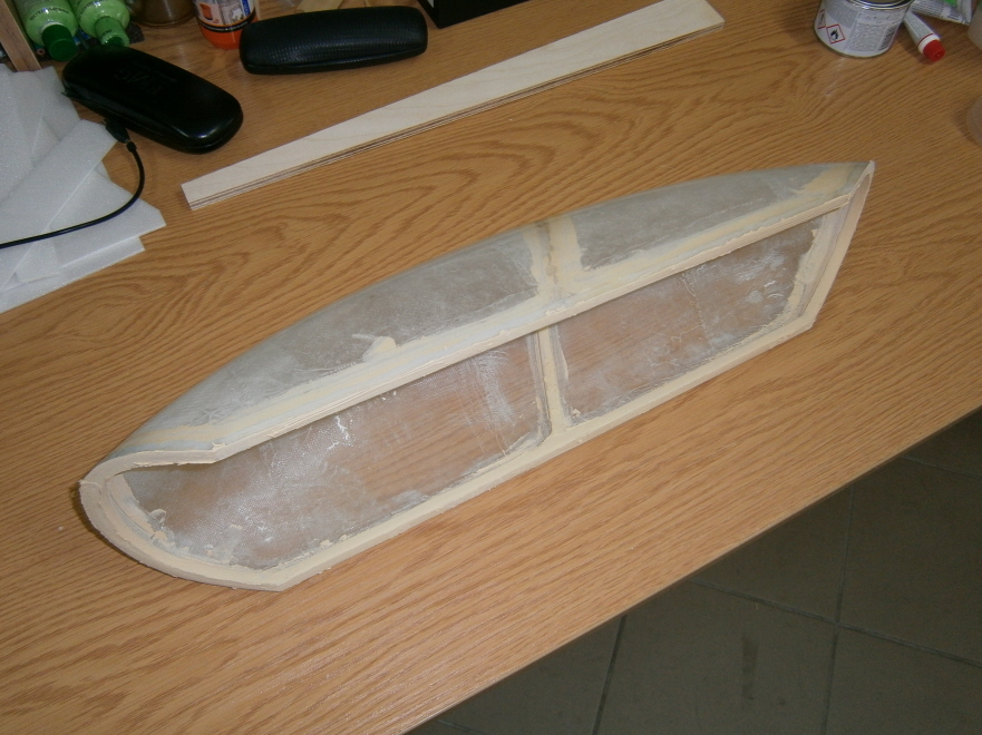

Czekam na razie na śrubki do przykręcenia łożysk w zawieszeniach klap, ale podłubałem z ramką kabiny :) .
Po nawoskowaniu foremki wylaminowałem
391.JPG [ 337.67 KiB | Przeglądane 14995 razy ]
obcięcie naddatków po utwardzeniu
392.JPG [ 341.17 KiB | Przeglądane 14995 razy ]
gotowy laminacik
393.JPG [ 342.55 KiB | Przeglądane 14995 razy ]
i przymiarka do kadłuba
394.JPG [ 304.3 KiB | Przeglądane 14995 razy ]
395.JPG [ 298.73 KiB | Przeglądane 14995 razy ]

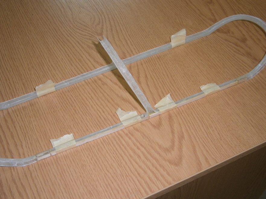

Usztywnienie ramki z balsy 2mm i wklejone mocowania pod zawiasy.
396.JPG [ 342.3 KiB | Przeglądane 14995 razy ]
397.JPG [ 316.92 KiB | Przeglądane 14995 razy ]

Uczę się cały czas :) , zawsze coś nowego. Uzupełniłem ramkę balsą, z grubsza przeszlifowałem i nie mogłem odmówić sobie złożenia z wytłoczką. Pasuje idealnie :) . Teraz tylko dopieścić, pomalować i skleić w całość.
398.JPG [ 335.43 KiB | Przeglądane 14903 razy ]
399.JPG [ 313.22 KiB | Przeglądane 14903 razy ]
