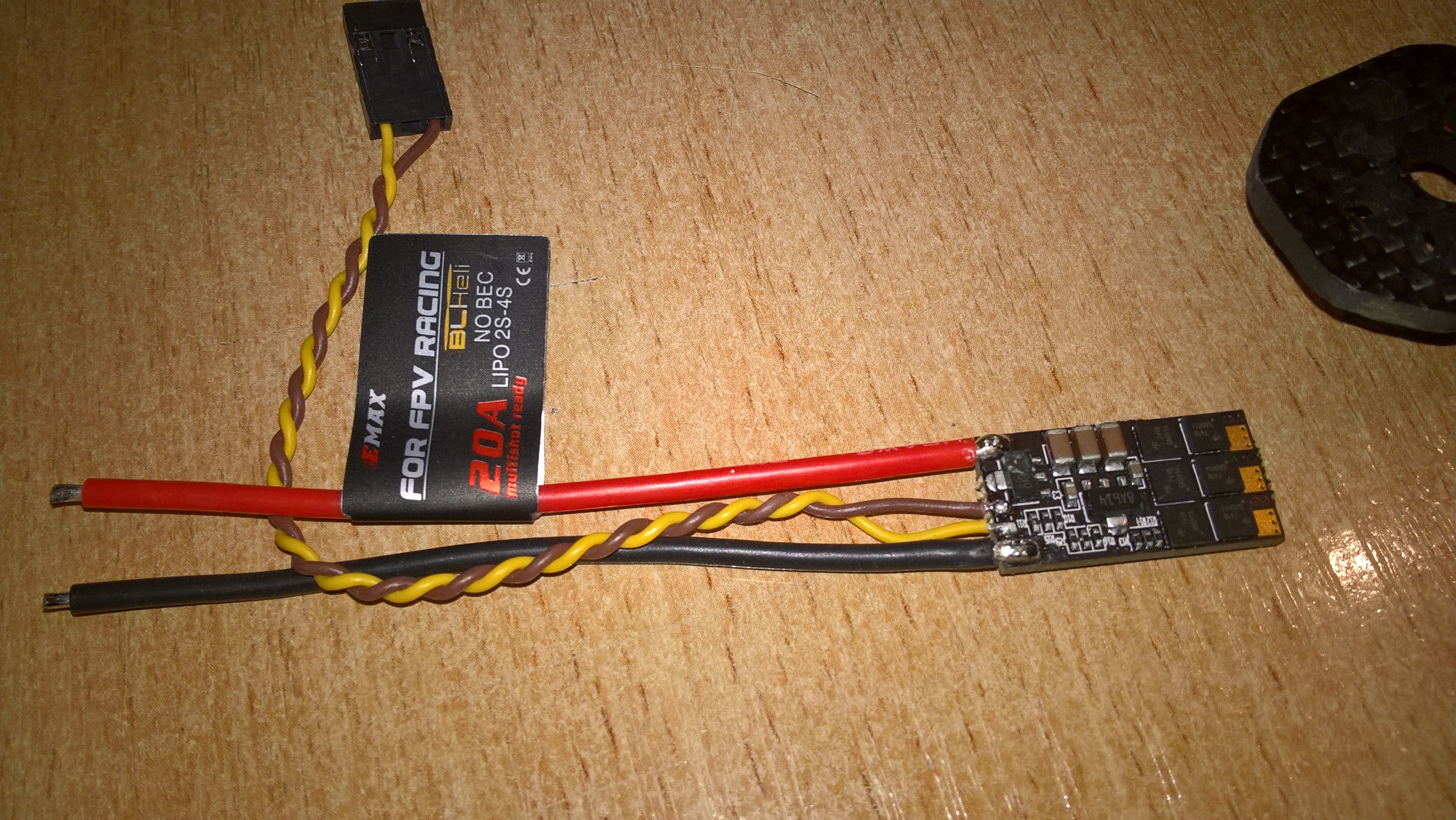

Z racji tego, że kontroler kk nie za bardzo chce gadać z nowszymi regulatorami (o czym napisałem w wątku o tym kontrolerze) postanowiłem go wymienić na MW Cirus. Muszę też wymienić jeden z spalony regulator. To co dzisiaj zrobiłem to rozkręciłem coptera i przygotowałem miejsce na kontroler. Mam prośbę czy ktoś z Was używa tego kontrolera bo nie ukrywam że będę potrzebować pomocy. I pierwsze pytanie czy muszę podłączając regulatory wypiąć kabelki beck?
WP_20170318_18_37_33_Pro.jpg [ 240.13 KiB | Przeglądane 20722 razy ]
WP_20170318_18_37_05_Pro.jpg [ 298.31 KiB | Przeglądane 20722 razy ]
WP_20170318_18_01_55_Pro(1).jpg [ 227.14 KiB | Przeglądane 20726 razy ]

Chłopaki to ,że chcę zmienić kontroler nie wynika z jakiejś mojej fanaberi. Jak by dało radę to w ogóle dał bym sobie z tym spokój, ponieważ uważam, że kk to dobry kontroler i jeśli by była możliwość wyeliminowania palenia się regli to bym przy nim pozostał i nic nowego nie kupował.
Z Hubertem rozważaliśmy możliwość , że regle głupieją i się palą z powodu złej komunikacji z kk. Ale przyszła mi taka myśl, że może komunikacja jest ok, tylko regle są za słabe do silników.
Silniki mam takie https://abc-rc.pl/silnik-tarot-mt-2206- ... t-tl-400h8 i w opisie nie ma nic jaki jest zalecany do nich regulator.
Pierwsze regle miałem te i paliły się jeden po drugim https://abc-rc.pl/Emax-ESC-BLHeli-12A
A teraz mam te http://rc-planeta.pl/pl/blheli/1176-reg ... rone-.html i też się już jeden spalił.
Może Wy coś sensownego wymyślicie
Edyta
Sprawa chyba się wyjaśniła dołożyli takie wykresy których jak kupowałem te silniki nie było, 12A to za mało :(

Mi wychodzi, że regulatory powinny być przynajmniej 18-20A do tych silników... ale mogę się mylić.
Nie doczytałem o wykresach... :oops:
 Tytuł: Re: 250-tka lifting
PostNapisane: niedziela, 19 marca 2017, 18:21
Najprościej to je po prostu zmierzyć takim modelarskim wato-amperomierzem.
PostNapisane: niedziela, 19 marca 2017, 21:13
Posty: 811
Lokalizacja: Opole
Chyba daruję sobie mierzenie. Z wykresów jasno wynika że te silniki pobierają od 15 do 21A, tak więc Artur wiele się nie machnąłeś w zasadzie wcale. Pozostaje mi wymiana regli i chyba będzie po kłopocie. No i zostaje kk. Tym razem obiecuję że nagram film z oblotu .

A nie lepiej zamiast tego szczelnego kokona z taśmy izolacyjnej dla regulatorów wsadzić je w termokurczkę żeby miały jednak jakiś przepływ powietrza?
PostNapisane: niedziela, 16 kwietnia 2017, 10:58
Posty: 811
Lokalizacja: Opole
Mam fajną cieniuśką taśmę, a i widziałem że dużo kolegów też robi w ten sposób. Ale jeśli regle będą się mocno grzać to pewnie zrobię jak piszesz.
Na razie święta więc daje sobie spokój z dłubaniem;-)
