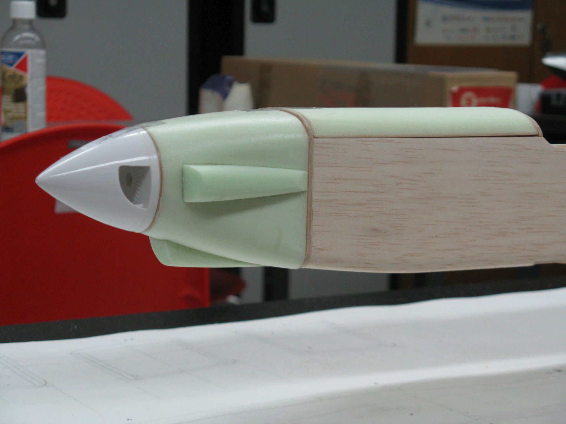

 Tytuł: Re: Rondo E
PostNapisane: wtorek, 7 marca 2017, 17:40
Owiewka silnika zrobiona metodą traconego styropianu (styroduru).
Technika prosta i znana więc nie ma sensu się rozpisywać.

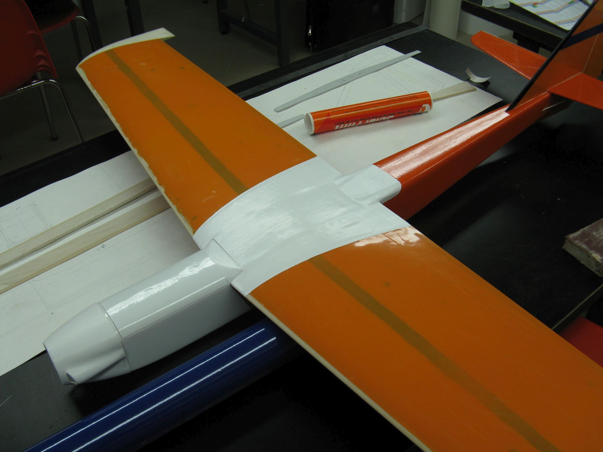

 Tytuł: Re: Rondo E
PostNapisane: sobota, 25 marca 2017, 10:34
Centropłat zalaminowałem tkaniną szklaną na żywicę epoksydową i pomalowałem akrylem.
