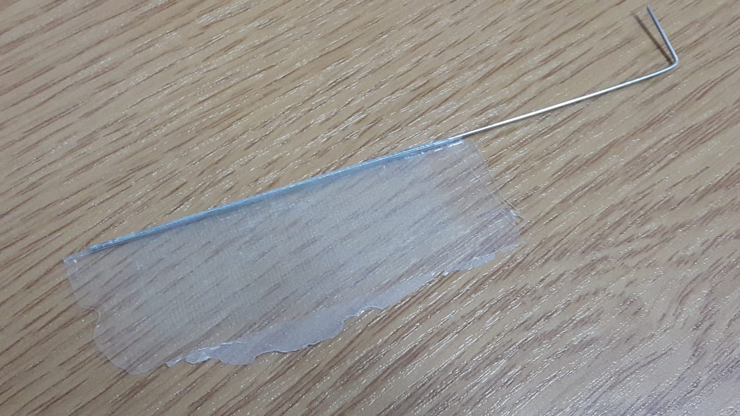

Tak sobie dłubałem i wydłubałem :) . Zawiasy kabiny, blacha dural 2mm, oś z igły lekarskiej 0,8mm, zawiasy w skali.

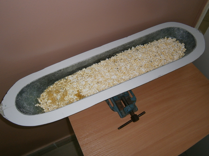

Powoli zabieram się za kopyto do wytłoczenia kabiny. Po kilkukrotnym wypastowaniu formy nałożenie żelkotu. Ponieważ nie miałem gotowego, za namową kolegi zrobiłem.
Żywica epoksydowa, zabarwiona tonerem do drukarki i zagęszczona Aerosilem.
340.JPG [ 279.06 KiB | Przeglądane 16231 razy ]
na drugi dzień powierzchnia przetarta grubym papierem ściernym i wylaminowana skorupa, tkanina 80g/m2 jedna warstwa do wyrównania powierzchni i mata szklana. Nie wiem jakiej gramatury, ale gruba.
341.JPG [ 310.74 KiB | Przeglądane 16231 razy ]
kolejny dzień, przycięcie zgrubne krawędzi
342.JPG [ 368.17 KiB | Przeglądane 16231 razy ]
na razie poleży sobie w formie i "dojrzeje", a następnie zrobię wypełnienie całości. Rozformowałem już ale nie robiłem fotki, wyszło bez problemu. W międzyczasie dłubię drobiazgi, przygotowanie do oklejania płata, przymiarka klosza pozycyjnego.
343.JPG [ 238.14 KiB | Przeglądane 16231 razy ]

Za wiele się nie działo w ostatnim czasie, ale zrobiłem tłumik, coby się zmieścił pod maską :) .
360.jpg [ 238 KiB | Przeglądane 14735 razy ]
361.jpg [ 229.73 KiB | Przeglądane 14735 razy ]
362.jpg [ 239.22 KiB | Przeglądane 14735 razy ]

Zabezpiecz otwory w silniku przed paprochami.
