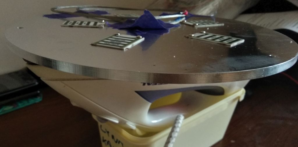

Dojechał stolik :D Pełna polerka... chyba zrezygnuję z szyby :nieufny:

Ciekawe, ciekawe. A grubość tego lustereczka?
 Tytuł: Re: A ja Deltę sobie składam...
PostNapisane: poniedziałek, 20 marca 2017, 17:38
6mm amelinium + 10mm sklejka wydrążona pod 5szt TELPOD GBR-666/24/2 :mrgreen: Ciekawe, czy taki zasilacz modułowy do LED 24V 300W 12,5A wystarczy do zasilenia wszystkiego... :nieufny:

'Zachetasz" to lusterko. Nie szkoda? Ja bym jednak szybę położył.
PostNapisane: poniedziałek, 20 marca 2017, 18:05
Lustereczko porysuje się nawet nie będziesz wiedział kiedy.
Połóż szybę .
PostNapisane: poniedziałek, 20 marca 2017, 19:00
Na początek może nakleję COROPad 255x255 :roll: Stolik ma 248mm średnicy.
Chociaż koszt lustra 4mm to jakieś 10zł/szt... Tylko nie za bardzo mam pomysła jak to "szkło" zamocować aby się nie przesuwało i było dobrze dociśnięte do amelinium :nieufny:

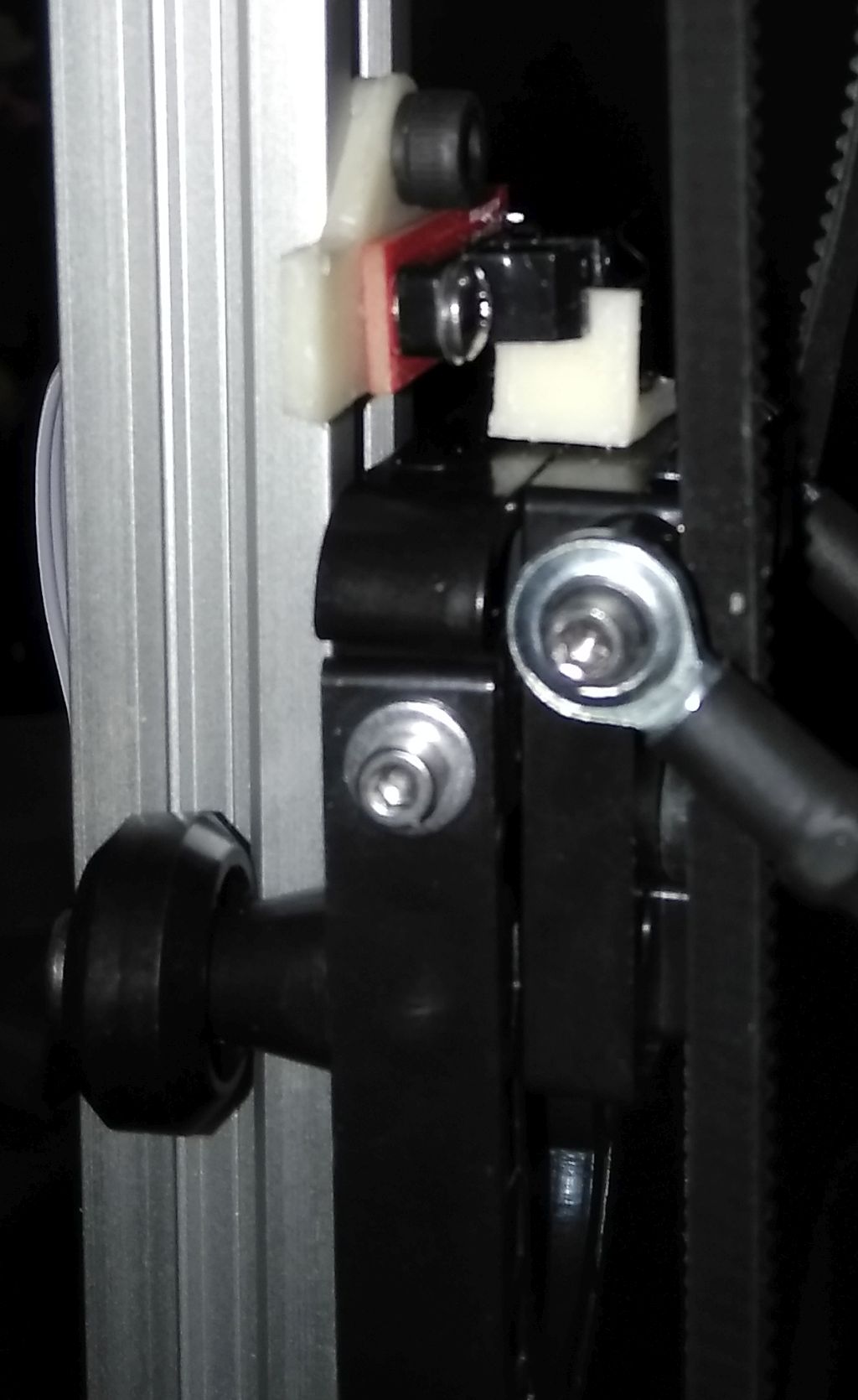

Tymczasem wydrukowałem "prototyp" mocowania krańcówek i "przesłonek" (docelowo będą z czarnego ABS):

Regulacja mało precyzyjna. Przydałoby się by wózek z krancówką był na jakimś gwincie a dopiero po regulacji dociskany tą czarną śrubą.
PostNapisane: sobota, 2 września 2017, 10:52
Regulacja będzie "softwarowa", czyli raz ustawić, i zapomnieć :mrgreen: Stół raczej nie będzie miał szans na jakiekolwiek zmiany położenia, a dzięki optycznym krańcówką pomiary będą powtarzalne.
