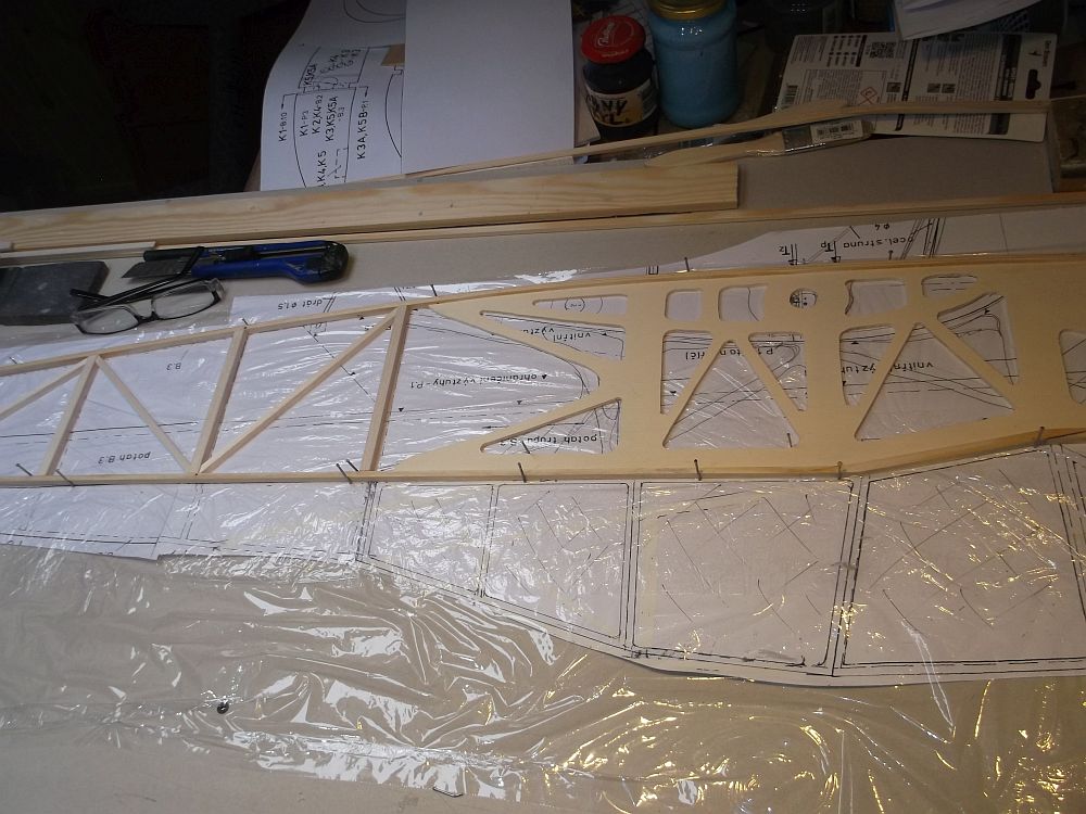

No to ruszamy. Na pierwszą linię trafiły górne listwy kadłuba
4.jpg [ 105.87 KiB | Przeglądane 34312 razy ]
Przy pomocy mojego lasera :D powstały wzmocnienia kadłuba
5.jpg [ 146.34 KiB | Przeglądane 34312 razy ]
6.jpg [ 117.64 KiB | Przeglądane 34312 razy ]
Które następnie trafiły na "deskę" z płyty gipsowej.
7.jpg [ 167.86 KiB | Przeglądane 34312 razy ]

Kratownice połączone w całość.
9.jpg [ 197.1 KiB | Przeglądane 34193 razy ]
8.jpg [ 255.23 KiB | Przeglądane 34193 razy ]
Waga 650g.
