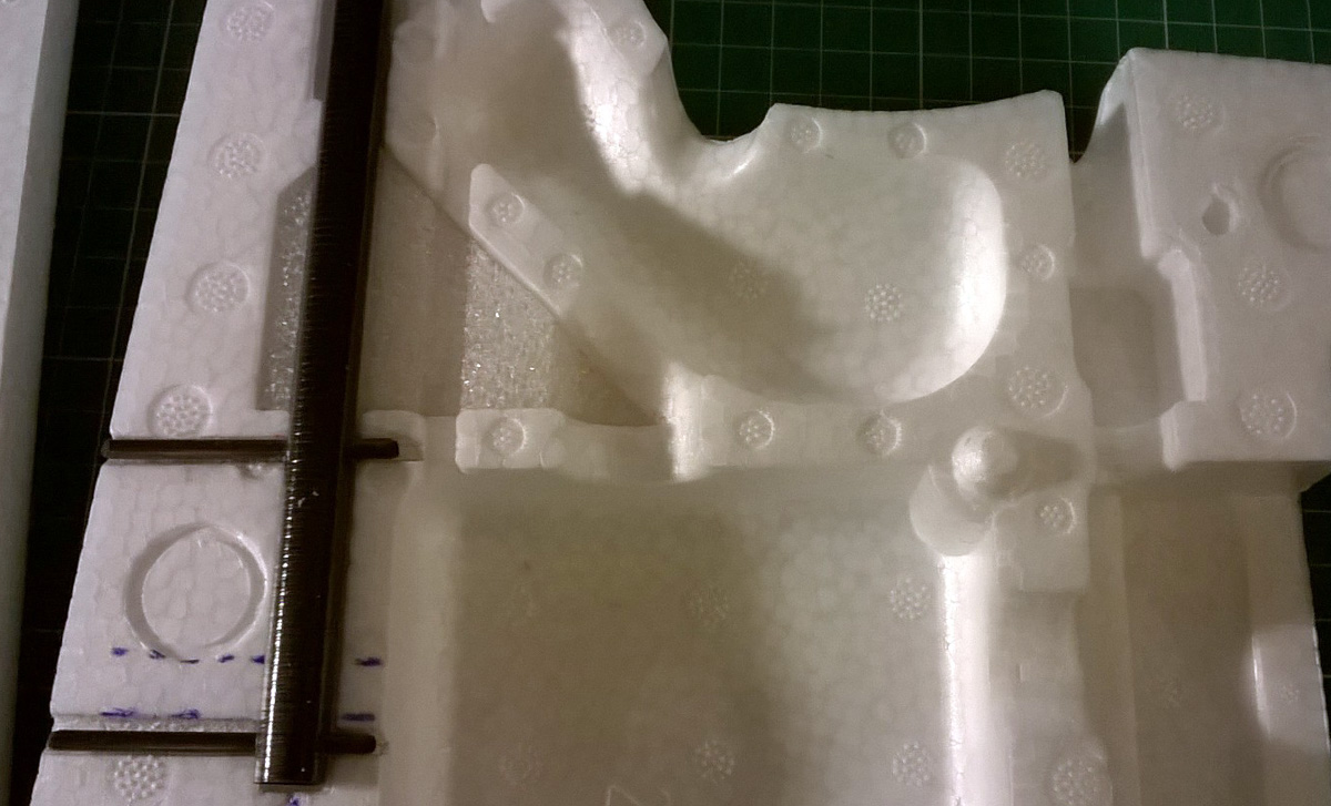

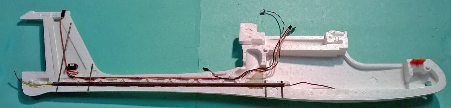

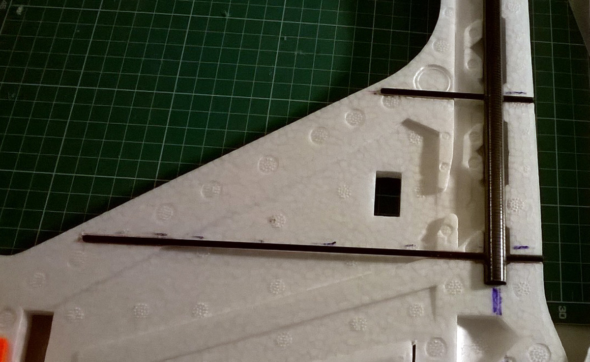

Pierwsza przymiarka do usztywnienia belki ogonowej, podpatrzona u kolegów:
WP_20161211_14_08_27_Pro.jpg [ 235.93 KiB | Przeglądane 29543 razy ]
WP_20161211_14_09_33_Pro.jpg [ 286.09 KiB | Przeglądane 29543 razy ]

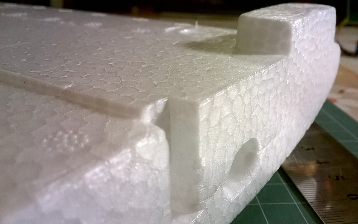

W miejscu przejścia kadłuba w belkę ogonową i pod silnikiem są puste przestrzenie, które moim zdaniem osłabiają tą część konstrukcji. Niektóre z nich zostaną wypełnione odpowiednio dociętą i wklejoną sztywną i lekką pianką. Jeden taki kawałek już widać pod rurką węglową.
W skrzydła trzeba wkleić belkę przykrywającą otwór na dźwigar z rury węglowej. Problem w tym, że ten element wystaje z obrysu płata ok. 2 mm. Tak być nie może, chyba że ja czegoś nie wiem, bo w końcu do dopiero moja druga pianka. Zeszlifować to można raczej tylko od strony zewnętrznej (inaczej rura nie wejdzie, bo zmniejszy się otwór), psując bardzo ładną powierzchnię pianki.
Chyba będę musiał zrobić sobie prowizoryczne szablony i ściąć nadmiar swoją dawno nie używaną wycinarką do styropianu.

No teraz to trup i v-fin będą sztywne jak pal Azji. A ten trójkątny kawałek pianki (uzupełnienie) to na jaki klej wkleisz ?
Rurka i pręty przed wklejeniem będzie zmatowiona?
Pytam, bo kiedyś nie przetarłem papierem ściernym i wkleiłem na Soudal D4 pieniący i po około roku klej puścił. Statecznik pionowy ze sterem jakiś taki wiotki się wydawał w czasie lotu, model jakby gumowy się zrobił. Po dokładniejszych oględzinach okazało się zamiast usztywnienia miałem bardzo ładne gniazdo na rurkę wewnątrz kadłuba.
 Tytuł: Re: Skywalker 1680 V6.
PostNapisane: poniedziałek, 12 grudnia 2016, 15:16
Oczywiście, że będzie przetarta papierem ściernym. Na razie to są tylko przymiarki na sucho. Będą też dodatkowe wzmocnienia kadłuba za pomocą listew węglowych 5x0,6 mm po bokach kadłuba. Zastanawiam się nad zalaminowaniem spodu od jednej bocznej listwy do przeciwległej. To bardzo uodporni kadłub na skręcanie. Jeśli nie będę laminował spodu, to dam na dole kolejną listwę węglową 8x0,6 (tak jak mam w SS 2000).
PostNapisane: poniedziałek, 12 grudnia 2016, 19:17
Nie mam doświadczenia w laminowaniu epp, czy to się razem będzie trzymało? Jakby od listwy do listwy to na pewno się będzie trzymało przynajmniej tych listew, taka wanna ochronna, dobry pomysł.
PostNapisane: poniedziałek, 12 grudnia 2016, 20:07
Ja chcesz związać laminat z pianką, to trzeba zmyć benzyną (lub zeszlifować) tą warstwę wierzchnią (ktoś mówił, że to cienka warstwa silikonu). Nie wiem, czy rozpuszczalniki zawarte w żywicy tego same nie rozpuszczą. Ja nie będę nic robił z powierzchnią. To będzie, jak dobrze określiłeś, taka wanna ochronna, która wcale nie musi być mocno związana z podłożem a i tak powinna ustabilizować ogon i chronić spód przed degradacją pianki podczas lądowań.
Nie wiem czy to zrobię, bo mi się już nie chce paprać z żywicą.

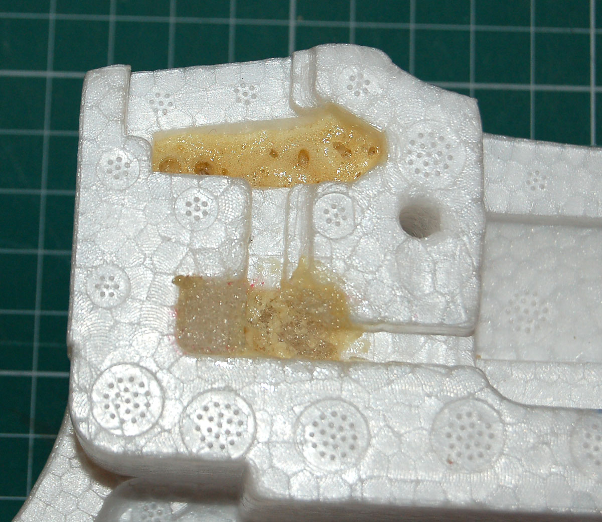

Wzmocniłem newralgiczne punkty kadłuba (gdzie moim zdaniem były zbędne puste przestrzenie) wypełnieniem z mocnej pianki wklejonej na Soudal oraz spienionym Soudalem, w którym zatopiłem stripy węglowe. Może nie wygląda zbyt pięknie, ale wzmocnienie jest lekkie i znacznie mocniejsze od samego EPP.

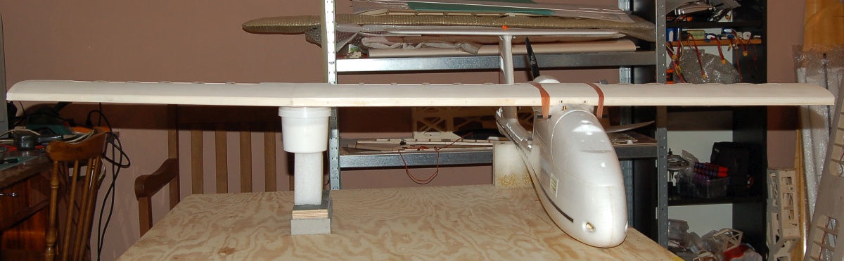

new_2018_1.jpg [ 378.89 KiB | Przeglądane 25343 razy ]

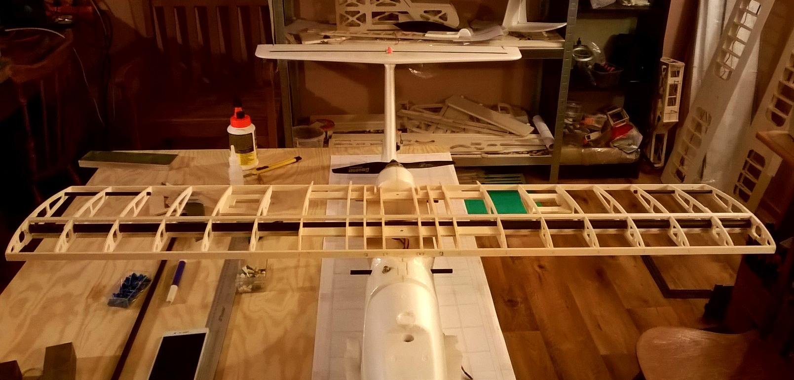

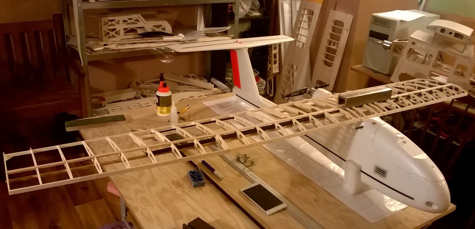

Nowe płaty właśnie się budują. Centropłat i jedna połówka już sklejone i teraz oklejam kesony.
wing1.jpg [ 333.24 KiB | Przeglądane 25343 razy ]
wing2.jpg [ 326.25 KiB | Przeglądane 25343 razy ]
Różnica powierzchni między płatem oryginalnym a nowym wynosi ok. 8 dcm2. Mam nadzieję, że model odwdzięczy się lepszymi osiągami :) .

Trochę popracowałem nad skrzydłami. Zostało zrobić drugą końcówkę i wystrugać natarcie. Tak to obecnie wygląda:

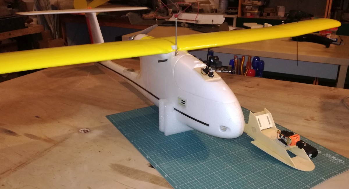

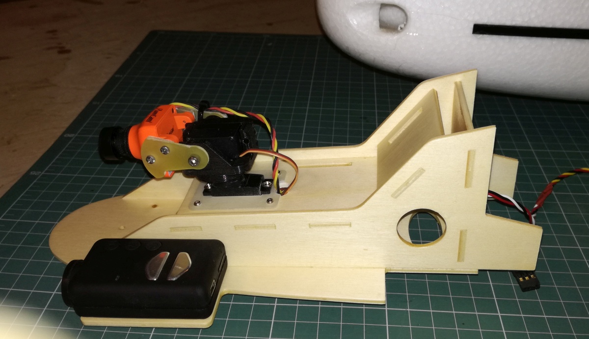

Przygotowałem też dwie wersje kabinki. Na początek do oblotu wystarczy oryginalna piankowa z zamocowaną obrotową kamerą podglądu. Druga wersja podpatrzona w sieci, gdzie siedzi mały gimbal do kamerki podglądu i jest miejsce na stacjonarnego Mobiusa, montowanego na rzepa i ewentualnie dodatkowo zabezpieczonego np. gumką. Można w niej też w razie potrzeby zmontować nadajnik AV z anteną lub też prosto przeprojektować pod każde inne dodatkowe urządzenie czy kamerę.
sw1.jpg [ 242.79 KiB | Przeglądane 20203 razy ]
sw3.jpg [ 245.04 KiB | Przeglądane 20203 razy ]
Bateria Li-ion 4s4p oraz kanapka Pilaba mają swoje miejsce na wklejonej do środka odpowiednio wyprofilowanej podłodze (leży też przy niej dorobione wzmocnione mocowanie silnika). Nie bardzo mi się podoba AP w tej komorze i być może po pierwszych lotach pójdzie do wnęki bezpośrednio pod skrzydłem, a jego miejsce zajmą UBECe i może sterownik oświetlenia.
WP_20180526_10_07_59_Pro.jpg [ 217.07 KiB | Przeglądane 20203 razy ]
sw2.jpg [ 246.39 KiB | Przeglądane 20203 razy ]
Nadajnik AV ma doklejony dodatkowy radiator i siedzi w kadłubie pod dopasowanym do niego nawiewem.
sw4.jpg [ 276.19 KiB | Przeglądane 20203 razy ]
Model gotowy do lotu z oryginalnymi skrzydłami i Mobiusem waży 2570g. To sporo i wykonanie skrzydeł o znacznie większej powierzchni i zbliżonej wadze (będą kilkadziesiąt gram cięższe) wydaje się być w pełni uzasadnione. Jak bedą gotowe to wrzucę fotkę.

Marku mógłbyś coś więcej powiedzieć o gimbalu do mobiusa.
PostNapisane: czwartek, 7 lutego 2019, 10:19
"...mały gimbal do kamerki podglądu i jest miejsce na stacjonarnego Mobiusa" :mrgreen:
2019-02-07 10_18_40-file.php (800×461).jpg [ 30.92 KiB | Przeglądane 20164 razy ]
PostNapisane: piątek, 8 lutego 2019, 12:25
Jurku, właściwie to Artur odpowiedział na Twoje pytanie. Dodam tylko, że prosty gimbal na Mobiusa (a nawet na obydwie kamerki razem zamontowane) można zrobić podobnie jak na kamerkę podglądu. Trzeba jedynie zastosować trochę solidniejsze serwa i nieco inną konstrukcję platformy pod kamerę (kamerki) w gimbalu. Jakoś nie odczuwam potrzeby obrotowego mocowania Mobiusa, ale pewnie kiedyś i tego spróbuję.
