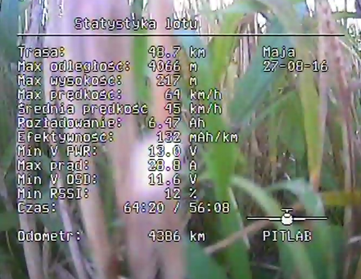

Mam taki wypracowany sposób latania na małej mocy silnika, prawie cały czas.
Ze statystki wynika wręcz coś przeciwnego (na 64 min lotu, 13 min na silniku), dlatego pytałem. A może i ten element źle Ci pokazuje.
PostNapisane: sobota, 27 sierpnia 2016, 10:58
Nie wiem jak to AP nalicza, ale wydaje mi się że odwrotnie. Przewaga w locie to z silnikiem na małej mocy, tak aby model nie opadał, prąd w granicach 2-3A tyle nieraz trzeba aby utrzymywał wysokość. Może AP nalicza od jakiejś wartości, albo mam złe wskazania, jak kilka innych parametrów.
PostNapisane: sobota, 27 sierpnia 2016, 15:33
AP po ukośniku (/)nalicza czas dla gazu większego od minimalnego. Ja zwykle mam przy 70 min lotu, jakieś 50-60 min pracy silnika. I takie właśnie wartości pokazuje u mnie statystyka (np. 70/60).
PostNapisane: sobota, 27 sierpnia 2016, 16:23
To z tego wychodzi że mój silnik wcale nie pracuje, albo bardzo mało.
Dziś w południe tak pracował.
PostNapisane: sobota, 27 sierpnia 2016, 19:47
Dokładnie tak wychodzi z Twojej statystyki. Popatrz na moją dzisiejszą statystykę. Prawie cały czas na silniku.
