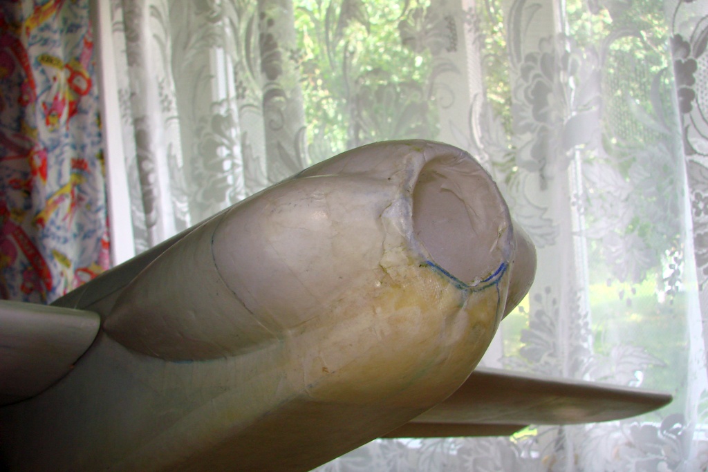

 Tytuł: Re: Red-Bulla będziemy budować ze styropianu i depronu.
PostNapisane: czwartek, 4 sierpnia 2016, 15:24
Model trochę oszlifowany i pokryty papierem, w dolnej części przyklejona tkanina szklana 120. Teraz malowanie, ale muszę najpierw naprawić kompresor, to nie wiem kiedy pomaluję. Przy przestawianiach modelu z kata w kąt zachciało mu się polatać i maska do szpachlowania.
9.jpg [ 375.76 KiB | Przeglądane 26994 razy ]
10.jpg [ 192.28 KiB | Przeglądane 26994 razy ]
11.jpg [ 267.44 KiB | Przeglądane 26994 razy ]
12.jpg [ 213.04 KiB | Przeglądane 26994 razy ]
Kabina jeszcze do zrobienia, na razie próba była, ale na nowo muszę kopyto robić.

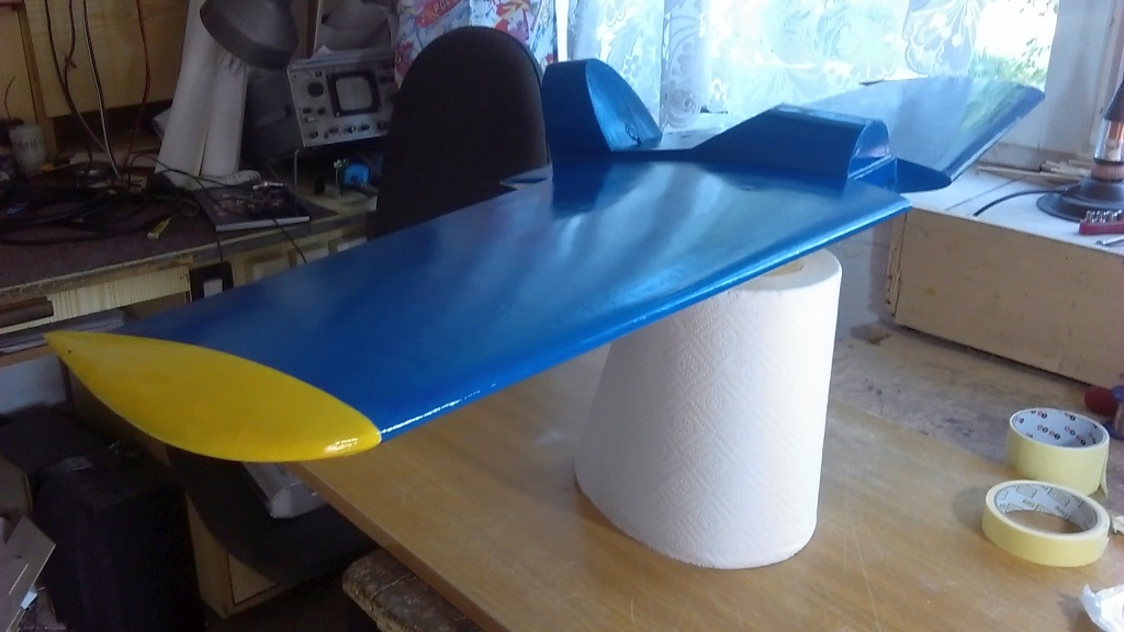

Na finał malowania trzeba trochę poczekać, na razie z komórki takie tam fotki.
IMAG0190.jpg [ 167.87 KiB | Przeglądane 25126 razy ]
IMAG0191.jpg [ 179.55 KiB | Przeglądane 25126 razy ]
IMAG0192.jpg [ 195.23 KiB | Przeglądane 25126 razy ]
Jak dobrze pójdzie to do niedzieli powinienem skończyć dekorację modelu.

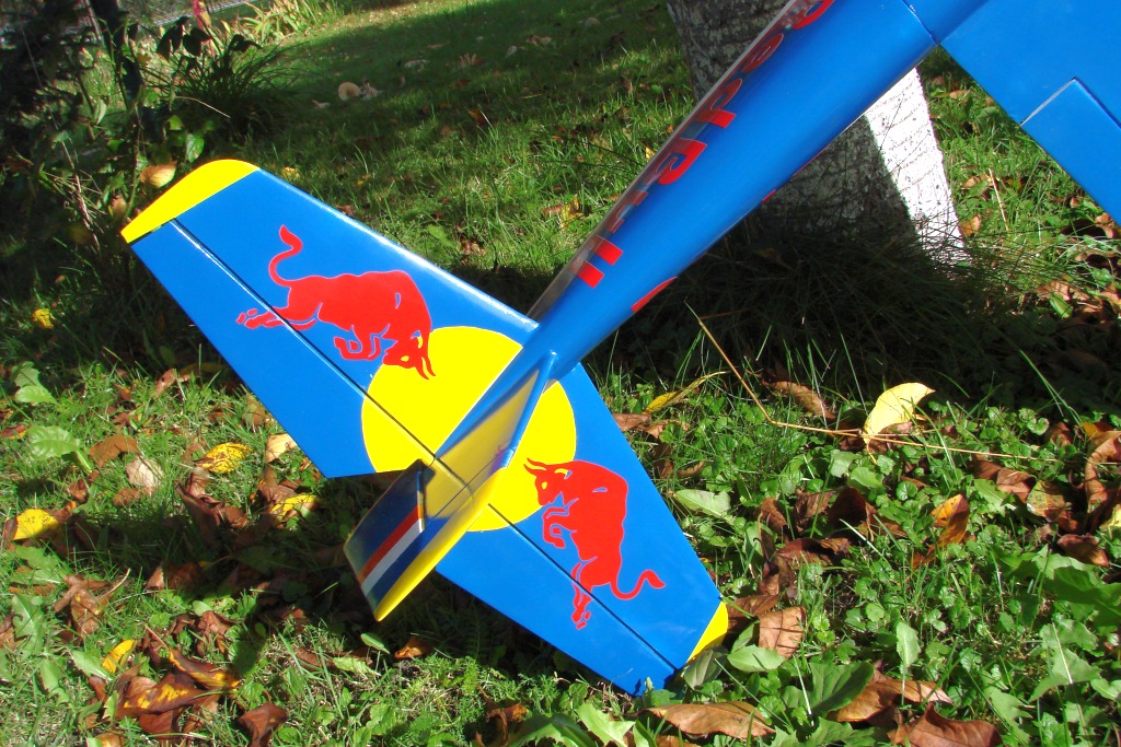

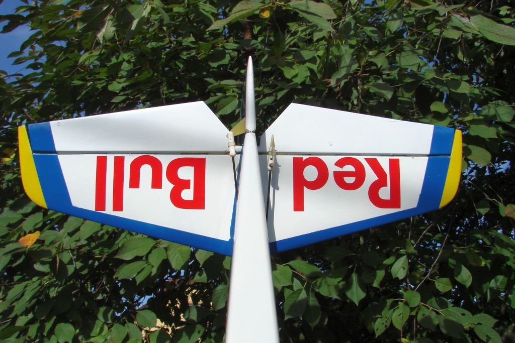

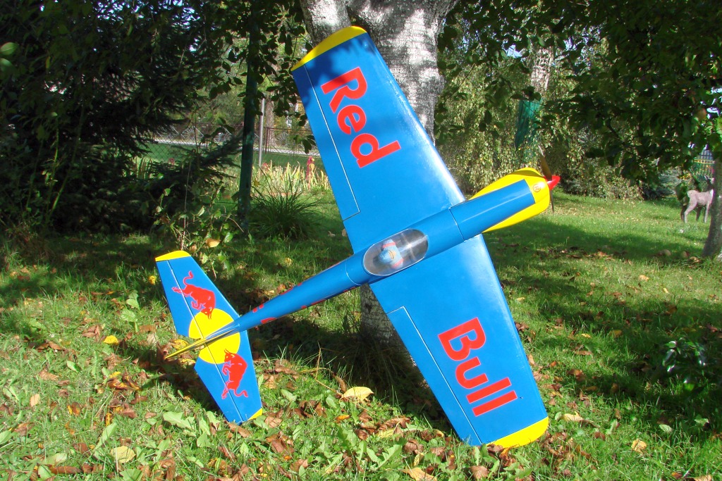

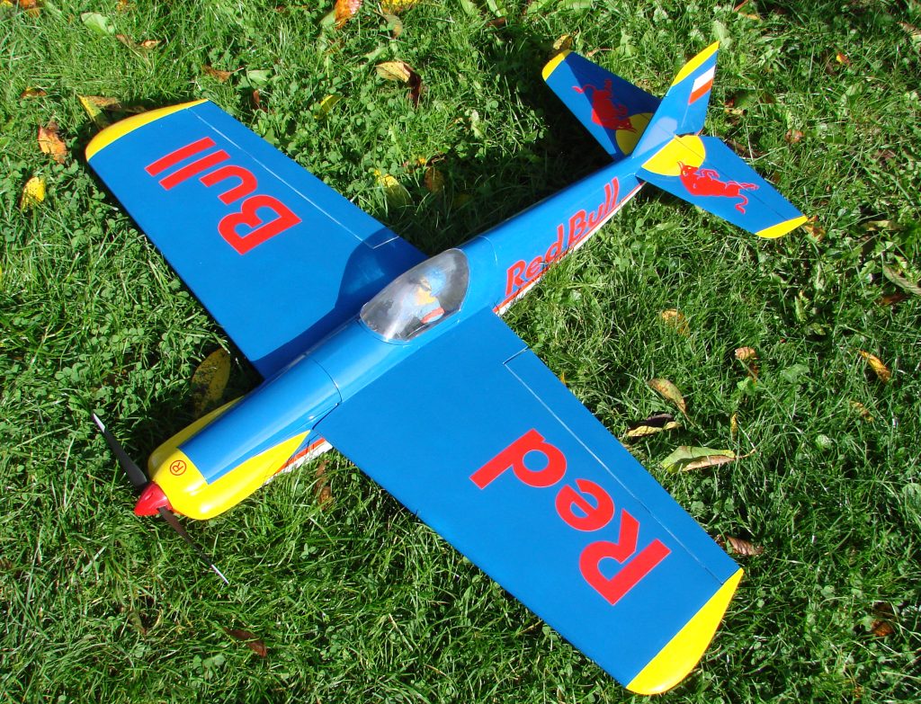

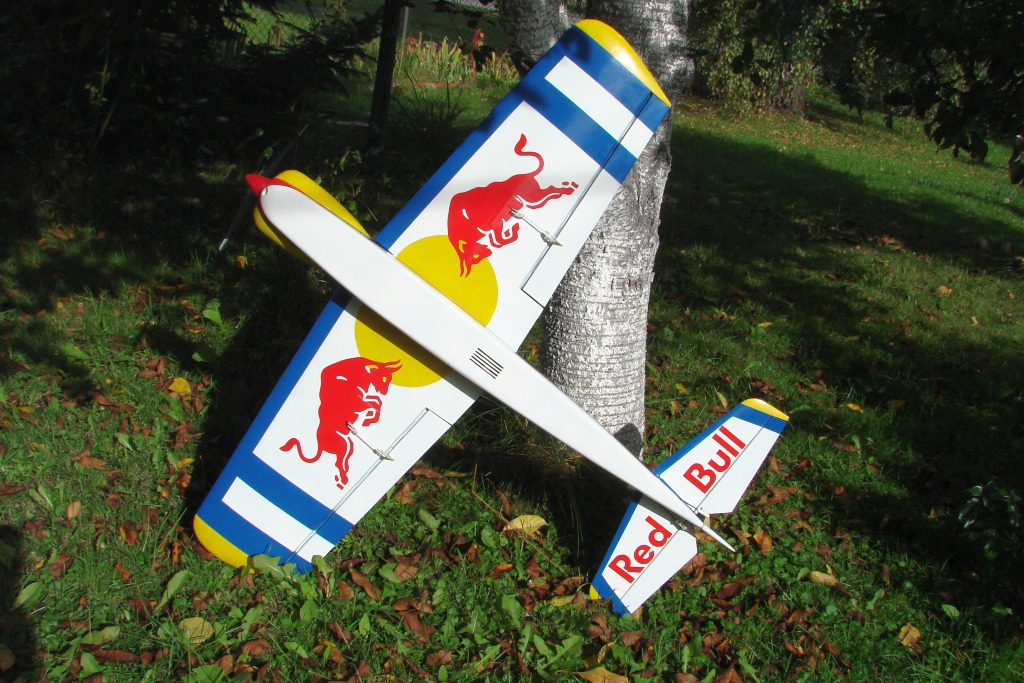

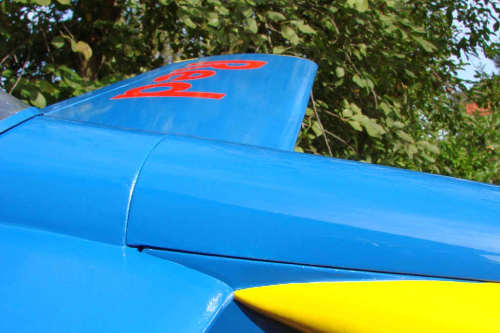

PostNapisane: niedziela, 25 września 2016, 10:11
Pomalowany, wyposażenie zamontowane tylko trzeba wyważyć i baterie naładować.
Połączenie skrzydła maski i kadłuba, tak wyszło.

Reszta zdjęć.
