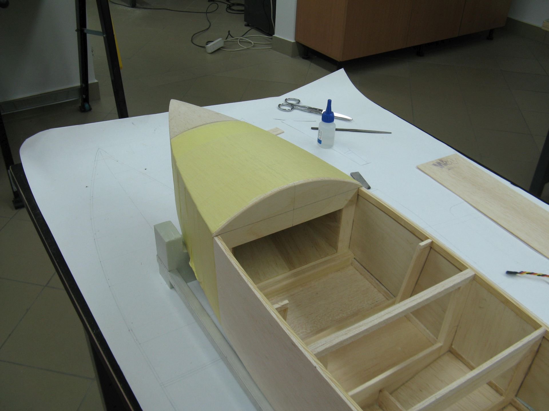

PostNapisane: środa, 15 czerwca 2016, 18:50
Dzięki Władek.
Klapkę z przodu podnoszoną w celu dostępu do akumulatora zrobiłem ze sklejki 1mm (podstawa) i żeberek balsowych 2mm. Na to pokrycie z twardej balsy 2mm.
IMG_3296.jpg [ 203.85 KiB | Przeglądane 13835 razy ]
IMG_3298.jpg [ 189.2 KiB | Przeglądane 13835 razy ]
IMG_3299.jpg [ 192.16 KiB | Przeglądane 13835 razy ]
IMG_3300.jpg [ 231.88 KiB | Przeglądane 13835 razy ]
IMG_3301.jpg [ 202.06 KiB | Przeglądane 13835 razy ]
IMG_3302.jpg [ 194.42 KiB | Przeglądane 13835 razy ]
