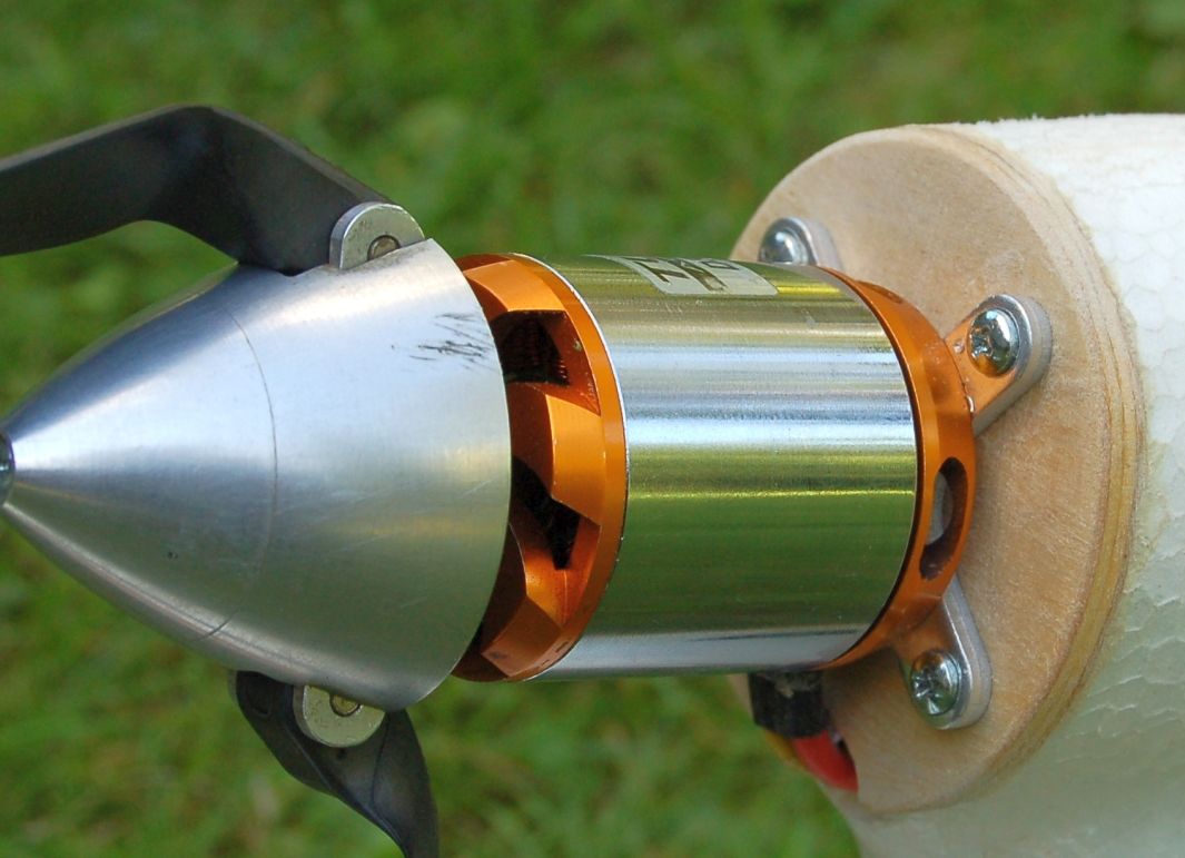

W ostatnim locie, podczas wyrzutu modelu, silnik na moment zarzęził jakby łożysko się rozleciało. Ale po chwili wszystko wróciło do normy wiec kontynuowałem lot, starając się latać tak, abym w razie potrzeby wrócił do bazy bez napędu. Po locie zapomniałem o tym. Dopiero w domu podczas przeglądania zapisów parametrów lotu zobaczyłem, że w chwili ostatniego startu pobór prądu był przez moment większy o kilka amper. Przyjrzałem się więc dokładnie silnikowi i okazało się, że wykłon sam się wyprostował na zero (a był spory). Co się stało napiszę w kolejnej relacji.

Tak wyglądało mocowanie silnika po demontażu.
DSC_0759.JPG [ 129.35 KiB | Przeglądane 11710 razy ]
Przyczyna oczywista - miejscowe przegrzanie statora silnika (jedna strona plastikowego łoża prawie nie ruszona). Skoro miejscowe, to raczej nie łożysko. Po zdjęciu wirnika okazało się, że łożyska są w dobrym stanie i powinny jeszcze długo pracować. Winny był jeden magnes, który wyszedł z gniazda i przemieścił się do tyłu, ocierając końcem o jeden z kabli zasilających i zapewne częściowo o stator. Ale to nie wszystko, okazało się, że niemal wszystkie magnesy są krzywo i trzymają się stalowego wirnika, bo są magnesami :shock:. Nie były nigdy niczym przyklejone. Jeśli ktoś rozbierał taki silnik to wie, że w główce wirnika jest taka "koronka", w której wycięcia wciska się magnesy, a resztę robi pole magnetyczne. Ustawiłem wszystkie magnesy , włożyłem na miejsce ten felerny i zalałem ca. Teraz magnesy siedzą solidnie na swoim miejscu, a silnik pracuje jak nowy. Musiałem jednak wykonać nowe mocowanie, bo nigdzie nie znalazłem w sklepach tego plastikowego łoża. Trzeba było nieco uciąć pianki, skleić odpowiednie dwa krążki sklejki i przykleić we właściwe miejsce. Tak to teraz wygląda jak na fotce poniżej. Przeleciałem po naprawie już ponad 100 km i wszystko wydaje się być ok.

Plus dodatni tego wszystkiego taki, że możesz teraz regulować kąt silnika.
To napisz jeszcze jak zamocowałeś wręgę, czy jest tylko przyklejona?
W sumie powinno wytrzymać bo napęd pchający.
PostNapisane: poniedziałek, 8 sierpnia 2016, 21:19
Pianka jest tak docięta, aby mniejsze kółlko (gr. ok. 6 mm) wchodziło w otwór na wcisk, gdzie siedziała ta plastikowa tuleja. To większe kółko, które widać na zdjęciu, klei się na styk do krawędzi pianki. Oczywiście całe "łoże", czyli dwa krążki sklejki, zostały wcześniej sklejone razem. Z dołu jest małe podcięcie w piance i sklejce, aby swobodnie wprowadzić przewody. Przy klejeniu klejem poliuretanowym(ten lekko pieniący) przewody dodatkowo zabezpieczyłem folią, aby pianka ich nie chwyciła. Trzyma się to bardzo mocno, a silnik jeszcze to dociska. W silniku nie zakładałem już zawleczki na oś, bo w tym układzie jest zbędna, a ja jednym ruchem mogę zdjąć wirnik i sprawdzić stan magnesów.
Kąt wykłonu nieco zmniejszyłem w stosunku do oryginału, bo był trochę za duży. Oczywiście można teraz korygować go podkładkami.

............. W silniku nie zakładałem już zawleczki na oś, bo w tym układzie jest zbędna, a ja jednym ruchem mogę zdjąć wirnik i sprawdzić stan magnesów.......................
Obyś tylko nigdy nie zamienił przypadkowo kabli w regulatorze :shock: bo szukanie śmigła z ośką i resztą będzie niezbędne :mrgreen:

Kable na wszelki wypadek są polutowane :D .
Na śmigle składanym silnik raczej nie odfrunie, ale z ciekawości warto kiedyś taki eksperyment przeprowadzić ;).
